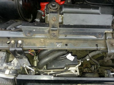

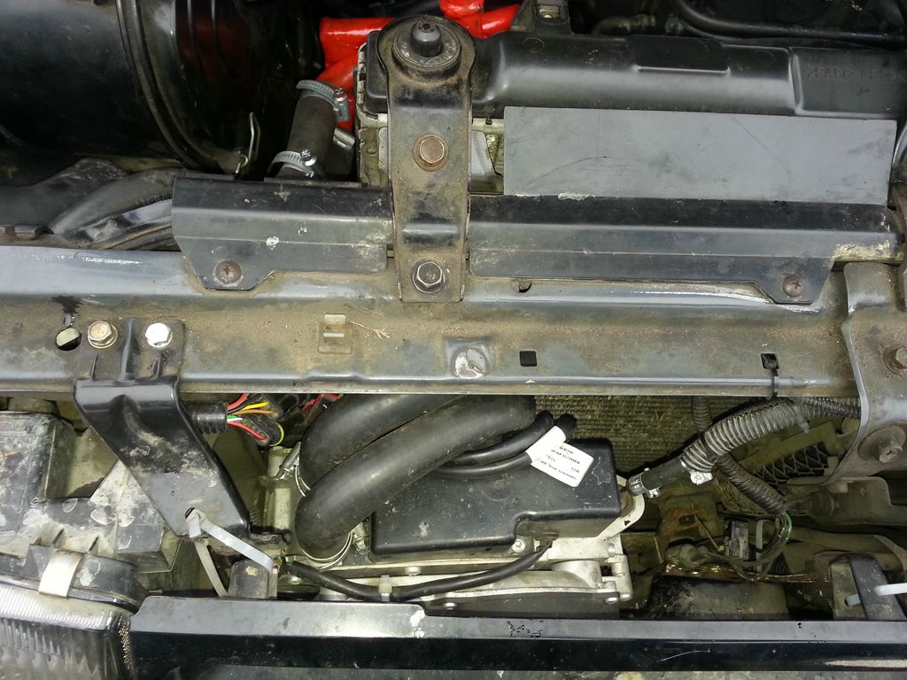

Всем привет.Долго мучался с местом установки.поставил между радиатором кондея и решеткой.сварил трассы тосольные из 20мм трубы водопроводной,поставил дополнительно воздухоотводчик и термометр.правда у кого стоит ЕГР на 4м40,так сделать не получиться.Юзаю подогреватель первый месяц.пока все хорошо
ТЛК 80 97год рестайл 4,2 +3 дюйма OME 35 колеса бампера багажник .Машина в идеале с гаражного хранения

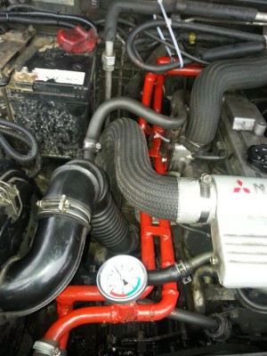

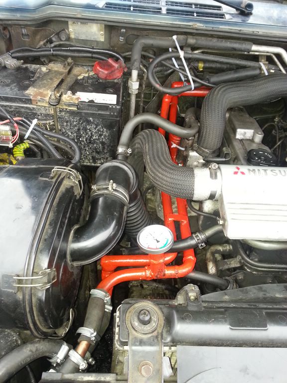

выхлоп вывел в правую ветку рамы...в варил туда 25 мм трубку с отводом,к отводу прицепил штатный глушак от бинара,правда гофру металлическую сверху одел,больно сильно нагревается

kasanova Piter писал(а):Всем привет.Долго мучался с местом установки.поставил между радиатором кондея и решеткой.сварил трассы тосольные из 20мм трубы водопроводной,поставил дополнительно воздухоотводчик и термометр.правда у кого стоит ЕГР на 4м40,так сделать не получиться.Юзаю подогреватель первый месяц.пока все хорошо
Респект!
Но это-ж металл? ::'(:
Теплопотери... лучше из ПВХ...
И есть тема http://www.pajero4x4.ru/bbs/phpBB2/view ... 2&t=121428, там всем новым монтажам рады...
Респект!
там коллектор выхлопной..расплавяться

СанычНСК писал(а):
evg_simakhin писал(а):Смысл ставить самому: 1) дешевле, 2) как решил, так и поставил, никаких "так нельзя и так не можем", 3) знаешь как устранить проблему, а не тащится в сервис, когда на улице мороз...
Ну пускай попробует. Там куча мелких нюансов.
Когда сам я сидел около человека, наблюдал при монтаже, а потом второй раз когда переделывали.
Считаю надо иметь очень правильные руки или достаточный опыт.
Я так думаю такой секис, не оправдывает даже потраченного на него времени.
Пробовал, фотоотчет здесь http://www.pajero4x4.ru/bbs/phpBB2/view ... 5#p2067217
kasanova Piter
Сообщения: 814
Зарегистрирован: 14 янв 2009, 20:37
Двигатель:: HD FT 4.2 Турбо дизель 24 клапана
Мой автомобиль(и):: ТЛК 80 HD FT рестайл лимитед VX
Откуда: Ленинград
Откуда: Город Герой Ленинград
Поблагодарили: 6 раз
Re: Неполадки Бинаров-5//// Теплостар г.Самара
Сообщение kasanova Piter »
СанычНСК писал(а):Каждый сам оценивает свои усилия самостоятельно. :;-):
Я то же хотел рискнуть, но посмотрев решил, что правильно не стал связываться.
Особенно мне не понравилась установка и снятие бампера и то что много всяких мелких работ с подгонкой. :*CRAZY*:
Так как мне ставили под бампер, то стандартного крепления оказалось не достаточно, пришлось варить новое.
А когда стали переставлять, там тоже получилось много работы сварочным полуавтоматом. :*WALL*:
Итого - дерзайте, дорогу осилит идущий. :*BYE*:
Я ставил свой бинар сам...ничего сложного...сварочка да болгарочка с дрелью конечно пригодились,на то и учили слесарному делу в юношестве когда то,а еслу руки под (х) зоточены,то в сервисы конечно..куда ж вам еще
монтеро2 1999г 4м40 продан в феврале 2020г уехал на Камчатку
монтеро 2 1995г 6g74 АКПП super select .отъездил своё разобран и продан по частям
kasanova Piter
Сообщения: 814
Откуда: Ленинград
глушак больно длинный получился,штатная изоляция мало помогает.я свой вывел в раму правую перед этим вварив туда 3\4 трубу стальную на пол метра.и изолировал базальтовой ватой.больно шибко грелось
