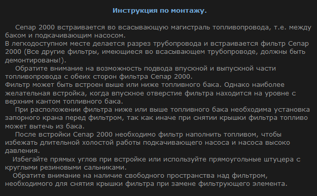

А вот тут.Серега66 писал(а):И где вы в инструкции нашли что он ставиться вместо штатного фильтра.я лично не нашел написано что после штатного фильтра устанавливать
