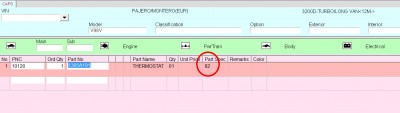

Этот термостат на схеме бензинового двигателя екзист выдает , и на дизель тоже подходит ? У меня дизель 3,2 ( Ноябрь 2008 ) выдает только 1305A163.Ckol писал(а):У меня Pajero IV 3.2 (декабрь 2008) термостат 1305A191 (Доп. информация 82).

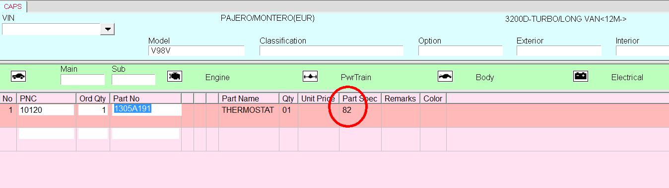

У мне дизл и вот что грит ASAБелышь писал(а):Этот термостат на схеме бензинового двигателя екзист выдает , и на дизель тоже подходит ? У меня дизель 3,2 ( Ноябрь 2008 ) выдает только 1305A163.Ckol писал(а):У меня Pajero IV 3.2 (декабрь 2008) термостат 1305A191 (Доп. информация 82).

Я же написал: "У меня Pajero IV 3.2 (декабрь 2008)". 190л/с.Белышь писал(а):Этот термостат на схеме бензинового двигателя екзист выдает , и на дизель тоже подходит ? У меня дизель 3,2 ( Ноябрь 2008 ) выдает только 1305A163.Ckol писал(а):У меня Pajero IV 3.2 (декабрь 2008) термостат 1305A191 (Доп. информация 82).
Мне exist по моему вину выдаёт 1305A191 - 499,22р.
Я термостат не менял, в машине и так "Ташкент".
Может конечно ошибка какая в existе, но мне выдаёт именно этот номер.

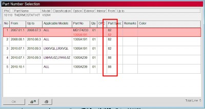

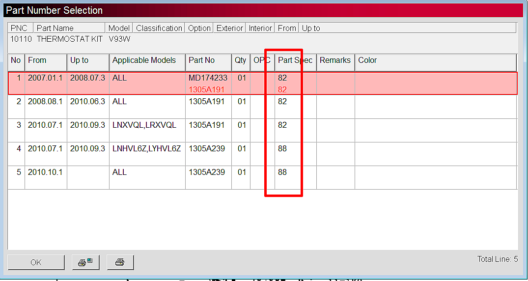

Спрашивали тут недавно про номер термостата на 88 градусов...
Поиски по экзисту дали следующий результат - есть такой термостат, номер его 1305A239.
Ставился, например, на П-4 с двигателем 3,0 для Европы, начиная со второй половины 2010 года.
(У кого свежая ASA - проверьте, плз! )
На 3,8 выдает только 82-градусные. До 2008 года - MD174233, позднее - 1305А191.
Корпус термостата во всех случаях один и тот же - MD367657.
PS. Очень интересно, почему на менее нагруженный мотор ставился более "горячий" термостат. Только для более быстрого прогрева? Тогда и на 3,8 можно, наверное, его поставить без к.-л. негативных последствий для двигателя.
