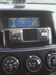

Место для мультика ТС 750 определил. Живет тут уже боле года. Кнопки управления штатным БК доступны. И визуальный контроль параметров (темпер. коробки,и.т.д) очень доступно.
Корпус сделан из старинной коробки мед. аптечки. Крепеж всего устройства за счет усиков этого корпуса, которые вставляются в свободное пространство под штатным БК.

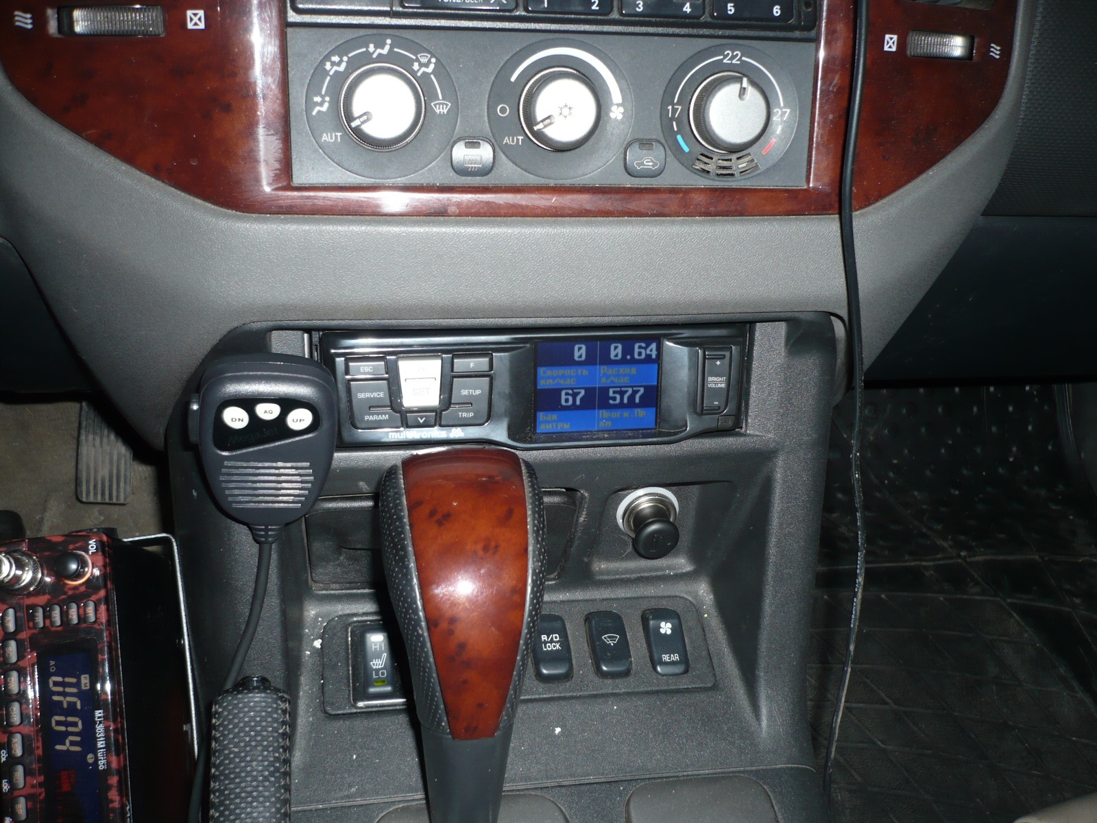

Ну у меня более органично "вписан" в интерьер без всяких зазоров, вместо демонтированного ченджера размером 1DIN...
как с завода там и был.... ::-P:
только у меня RC-700 модель 1 ДИН_овая.... специально ее и брал под это место!!!! ::-[:

У меня тоже стоит на штатном месте.
Только у меня блок плимата внизу, а мультитроникс наверху.
Мне кажется так его виднее)
Хотя может у меня из-за этого проблемы. Климатом...
Есть повод задуматься.
