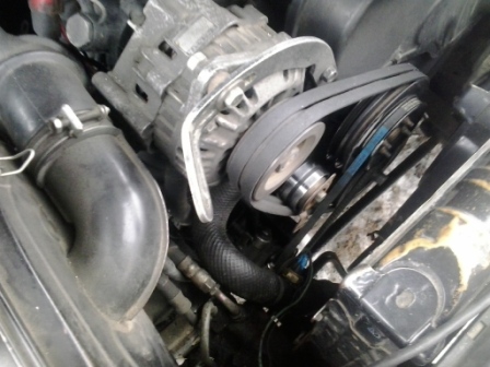

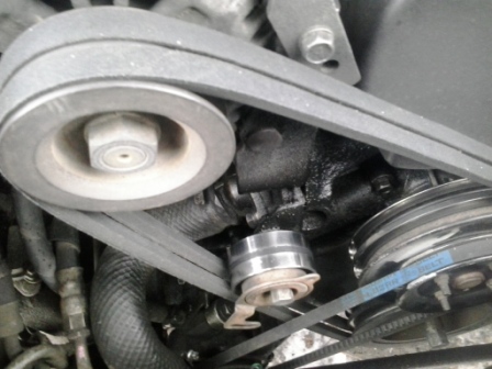

Всё собрал. Сильные вибрации ремня на участке шкив кв---шкив гены. Кто как ихгасил. Желательно фотоответ

Я поставил ролик натяжной от хонды (просто он у меня был). По сравнению с тем, что было, стало на порядок меньше, но все равно дрожит ремень. Вечером сфоткаю.

У меня стоит простой подшипник,кажется 302.Что мешает сделать кронштейн с прикидкой,что касание к ветви ремня будет примерно посредине???С тыльной стороны ремня конечно!

OreSHik, все правильно, так у меня и есть(примерно посередине) Именно там как раз удобный болт "растет"

У меня проще было поставить так как кронштейн под гену основательный и гаситель я к нему прикрепил,как у Фила я не представляю,но при желании думаю поставить можно.Симпсон писал(а):OreSHik, все правильно, так у меня и есть(примерно посередине) Именно там как раз удобный болт "растет"

Дело в том, что эта ветка "пассивная", т.е. там при работе всегда будет слабина. Я вот думал этот прижимной ролик-успокоитель еще подпружиненным сделать, но, наверное, не сделаю.

Fil, вот фотки как у меня.

Супер! а где вентилятор с вискомуфтой?

Fil писал(а):Супер! а где вентилятор с вискомуфтой?
зы: А я поставил гаситель с наружной стороны плеча,т.к. при вращении ремень "провисает на улицу",да и при ослаблении его(ремня) по наружнейстороне он точно будет касаться гасителя,как-то так думаю.
