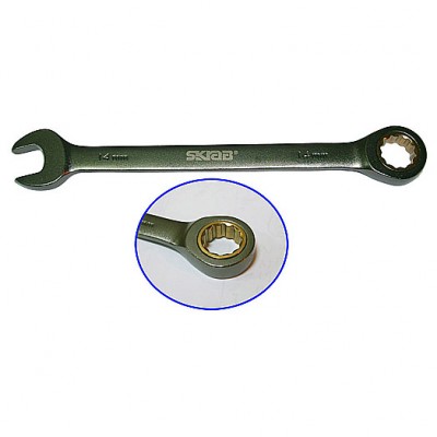

Я всётаки влез под машину и снял стартер (на всё ушло 3-3.5 часа - при такой операции необходим ключик на 14 с трещёткой)
С таким ключиком за час справится можно.

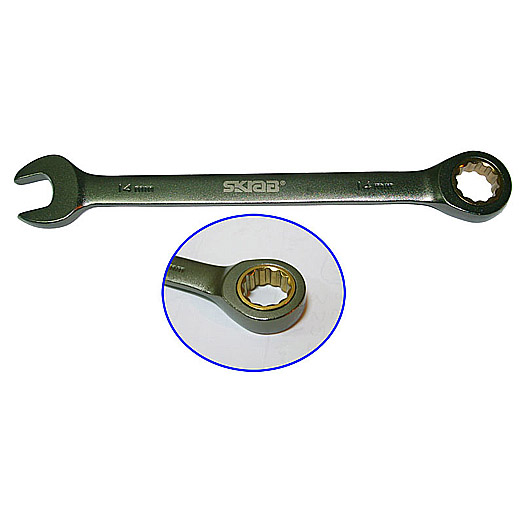

сходил в автомаг купил такой ключик всего 250 руб. (один на 14) фирма Дело техники - надеюсь сразу не сломается )))))

А бывают ещё такие ключики с карданом. Собираюсь прикупить наборчик.
