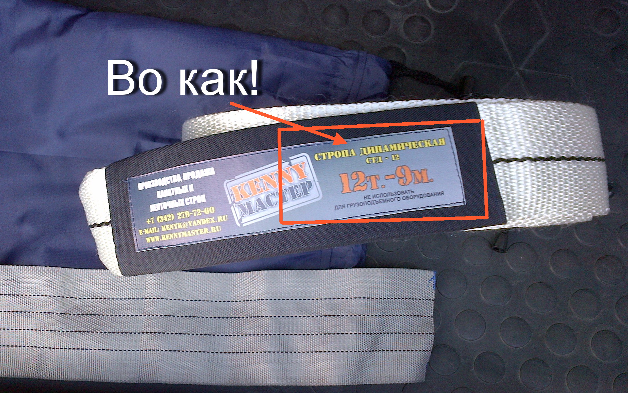

Потом абсолютно случайно гляну на другое фото и офигел! :=-O: Трос-то мне пришел рывковый, а не буксировочный!
Залез в Сашину ветку-точно, Заказал/оплатил СТБ-12, а прислали СТД-12!
Ошибочка, видать, вышла. Пересортили. С кем не бывает, тем более, себе в минус ("динамка" в 2 раза дороже).
Оплачу Александру разницу обязательно, или трос обменяю.
Однако, вот в чем вопрос: можно-ли (и нужно-ли?) использовать динамический трос в качестьве буксировочного?
Чем это чревато?
Не окажет-ли он медвежью услугу своими динамическими св-вами при буксировке?

Нельзя :*STOP*:
Уже обсуждали.

vector-n писал(а): Однако, вот в чем вопрос: можно-ли (и нужно-ли?) использовать динамический трос в качестьве буксировочного?
Чем это чревато?
Проблема вот в чем: динамике нужно "работать", а при постоянной натяжке, свойства троса потихоньку теряются. Так же, при буксировке как правило трос иногда провисает, и трется об асфальт. Динамика от этого сразу "бахромится" и быстро рвется.
В общем, если трос не жалко - то можно.

Еще можно прилететь. :*CRAZY*:

Спасибо всем за советы! :*THANK*: Внял.
Трос рывковый подарил тестю на Пасху-у него Форестер, тоже типа внедорожник.
Заказал парням из Перми буксировочный, больно качество порадовало.

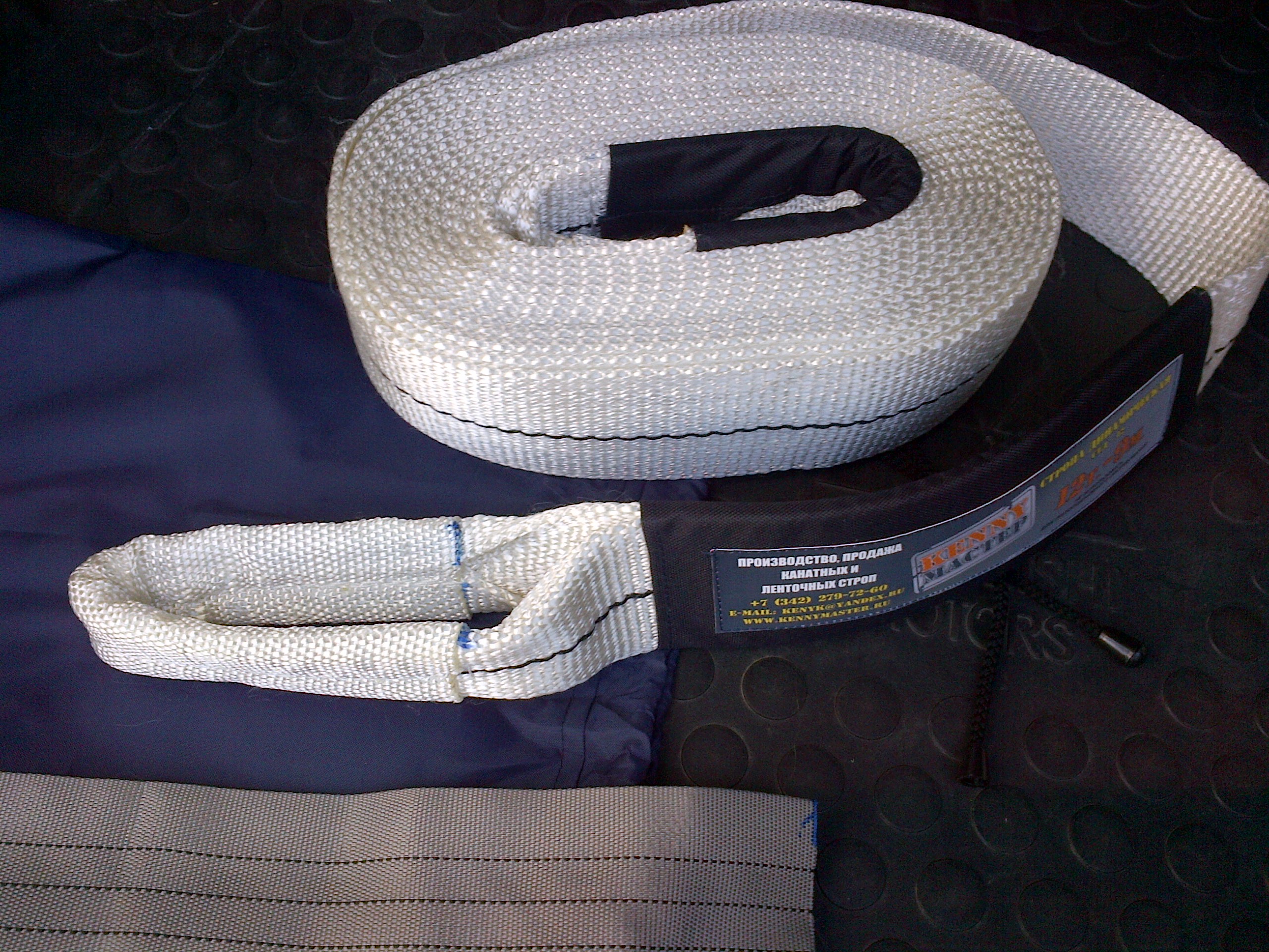

Саша (kenyk) прислал мне буксировочный трос, Респект :*THANK*: ему.
Трос в комплекте с чехлом (он прямо в тон моему ARBшному ::-D: ) и гасителем, все аккуратно и качественно-приятно в руки взять.
Много я смотрел тросов разных буксировочных, но этот серьезнее и убедительнее всех: широкий, мощный, петли прошиты-красота! :*THUMBS UP*:
Теперь для вытаскивательно-буксировочных миссий мой Паджерик упакован не по-детски! ::-D:
