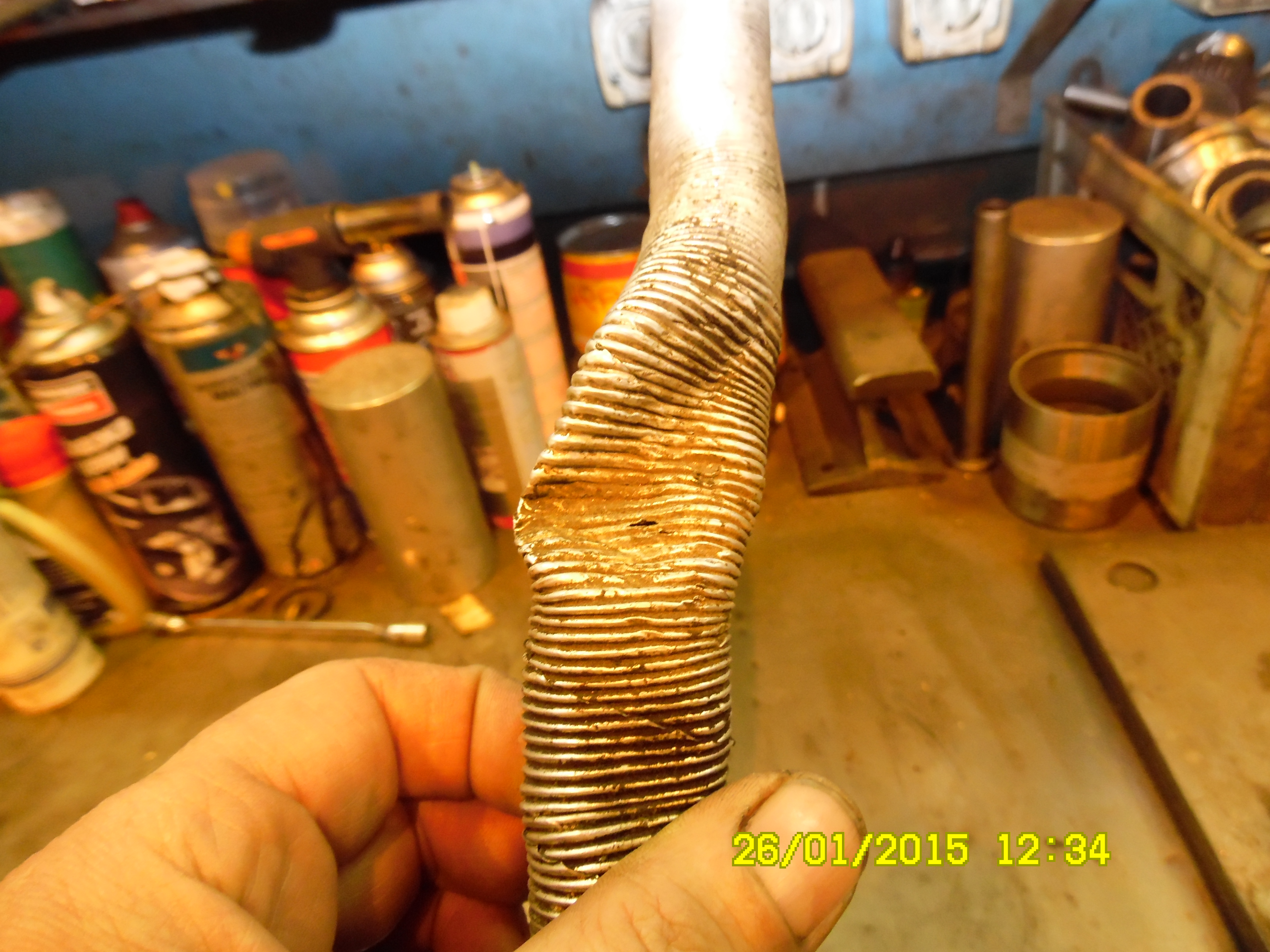

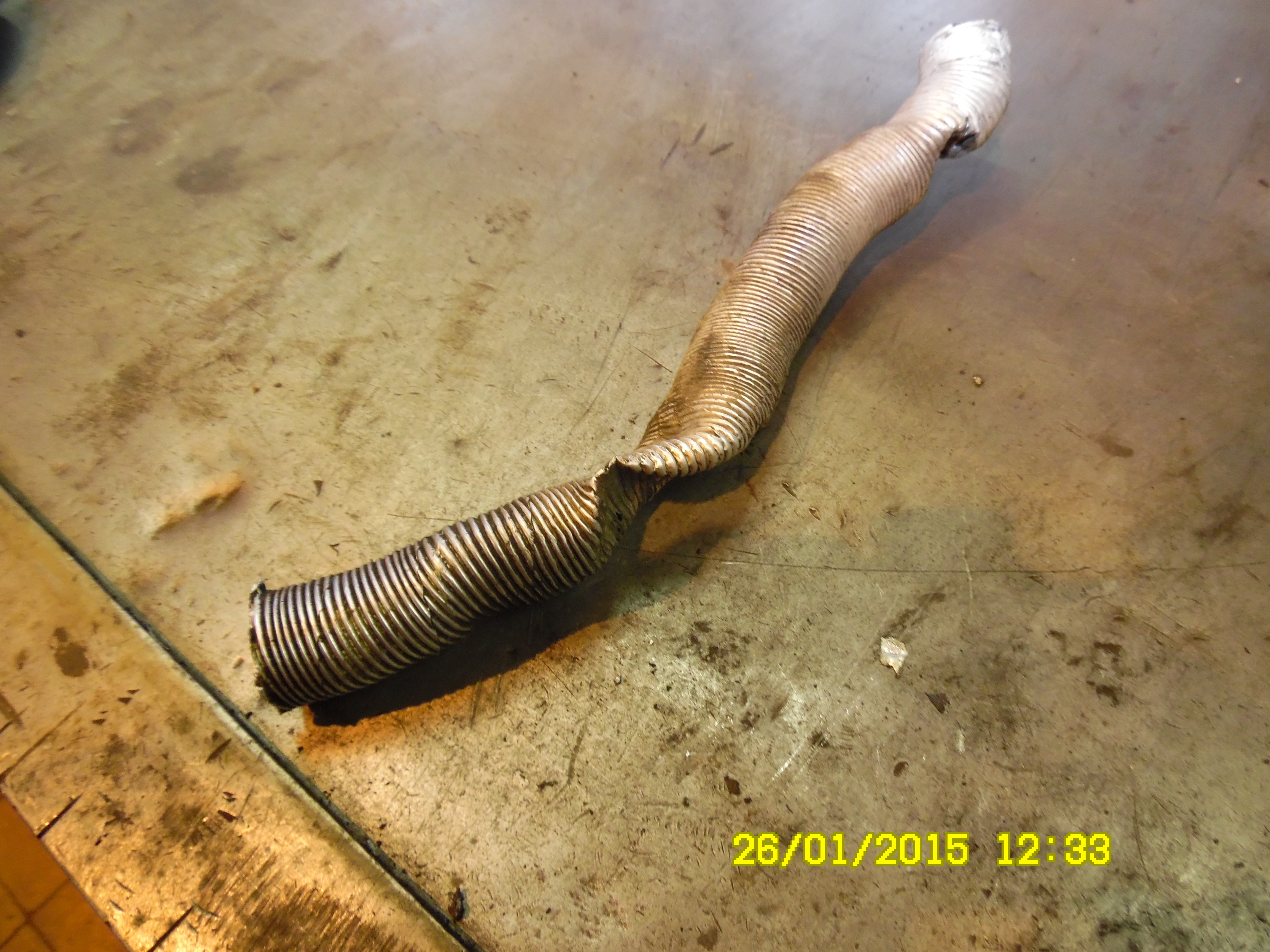

На П3 3.2 когда вебаста установлена в районе стартера, причиной не нормальной работы может быть пережатый трубопровод подачи воздуха.
Топливо есть, воздуха нет. Как и нет горения. Причём померать может долго, пока образуется нагар в камере сгорания.
Следите за состоянием подачи воздуха.

Стоит она под бампером, годов сколько ей не знаю.
Состояние платы вдел только пульта управления, а трубка подачи воздуха целая.
