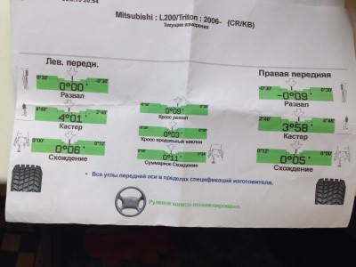

А че они не правильные? Мне правый развал чуть сместили для того чтобы не вело но все равно ведет!

Это параметры по л200 как в итоге то делать? Ехать в рольф и делать по паджеро спорт???

Если тебе делали именно в Рольфе - то езжай туда и пусть бесплатно переделываю по параметрам НМПС. Если после переделки С-Р эпопея с уводом продолжится - то копай дальше.andrey79 писал(а):Это параметры по л200 как в итоге то делать? Ехать в рольф и делать по паджеро спорт???

Распечатывай бумажку, которую я выкладывал с параметрами по спорту и езжай в Автомир, пусть бесплатно переделывают по цифрам из бумажки.andrey79 писал(а):Делали не в рольфе ! В автомире но они по л200 делают! Странно рольф по спорту ! Фигня какаято
Ибо нех......., спорт это не л200.

Re: Машину тянет вправо
То что Денис выложил картинки из мануала, полностью совпадают с моей табличкой, так что получается, что твой скрин косячный.krokodil594 писал(а):Твоя табличка походу от старого спорта.sn1 писал(а):Смотрел тут на одном стенде параметры для L200 и сверял с параметрами спорта с бумажки предпродажки. Разные. Но не вдумывался.

По сервис-мануалу индивидуальное схождение от 0`00 до 0`12 среднее 0`06, кастер 4`18,развал 0`00.sn1 писал(а):То что Денис выложил картинки из мануала, полностью совпадают с моей табличкой, так что получается, что твой скрин косячный.krokodil594 писал(а):Твоя табличка походу от старого спорта.sn1 писал(а):Смотрел тут на одном стенде параметры для L200 и сверял с параметрами спорта с бумажки предпродажки. Разные. Но не вдумывался.
Почему это он косячный?

Сорри, вижу "пер вилл"! Т.е. На колесо, соответственно Виталькин скрин ок! Т.е. С меня по случаю пиво за кипишь!Fil30.76 писал(а): По сервис-мануалу индивидуальное схождение от 0`00 до 0`12 среднее 0`06, кастер 4`18,развал 0`00.

Уменя кастер на фотке видно 4.01 и3.58 но это по парараметрам л200 это нормально???

Норма от 3,18 до 5,18. Заеду ты на развал и выставить всё максимально одинаково слева и справа и максимально близко к норм, не весть какие деньги.

Заехал сделал в рольфе по параметрам спорта! Тоже самое ведет вправо! ЧУДЕСА
