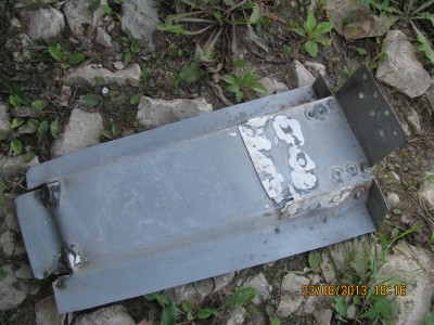

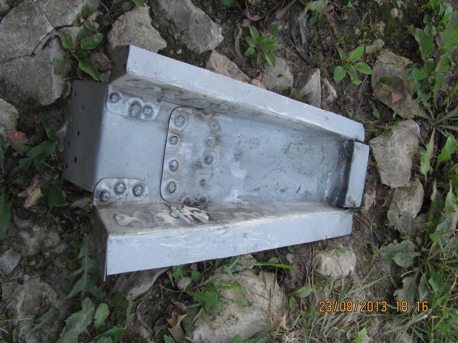

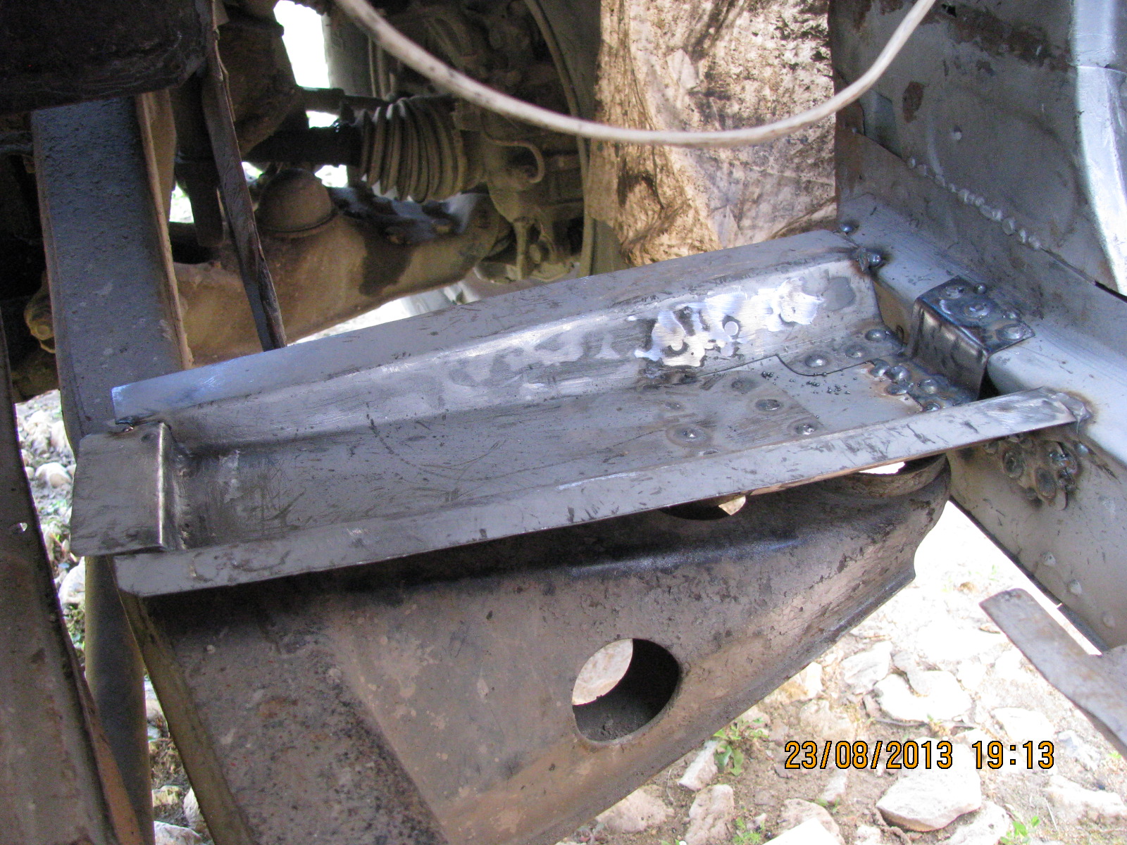

Ну вот, после нескольких недель ничегонеделания сегодня что-то поделал. вылез косяк :) Мля. поленился делать макет, примерять, отрезать и т.п. теперь вижу что ошибся но переделывать лень и буду по хожу по месту кусочеки добавлять. сё равно кусочки мне пришлют нормальные и потом их поставлю. вощем тренировка по жестянке продолжается.
По хорошему надо было сразу пол положить, но чота заленился.. тем более что не придумал как на коленке зиги сделать, чтобы вставляемый кусок хорошо встал.

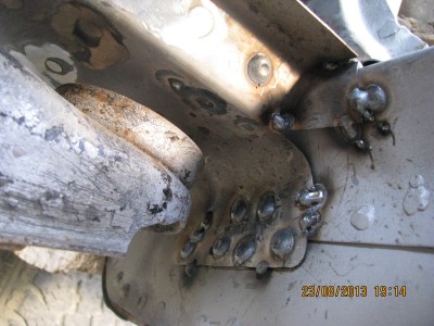

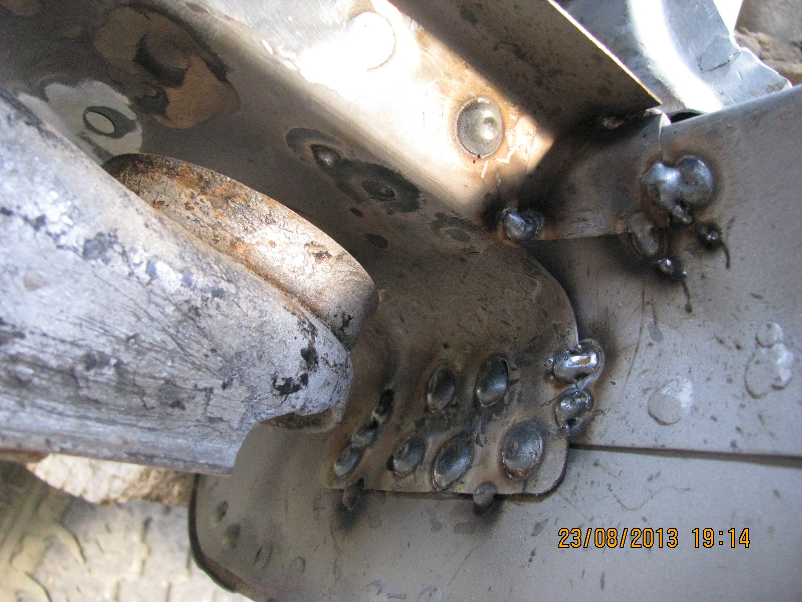

да. чота режим не сумел подобрать и прям горки наплавляются. при этом иногда горки с обратной стороны растут :) а ещё нескоко раз плохо провар вышел, т.е. с обратной стороны тока точечка наплавилась со спичечную голову(и меньше тоже). шишки сточил лепестковым диском. Хорошо стачивает! у меня правда с зерном 80, не так быстро. но имхо лучше чем отрезным диском. Правда не знаю как сточить точки которые напротив консоли рамы под опору. ни хера туда не влезает. хорошо бы ленточный напильник, но они цуко дорогие. а фих с ним. так оставлю покуда.

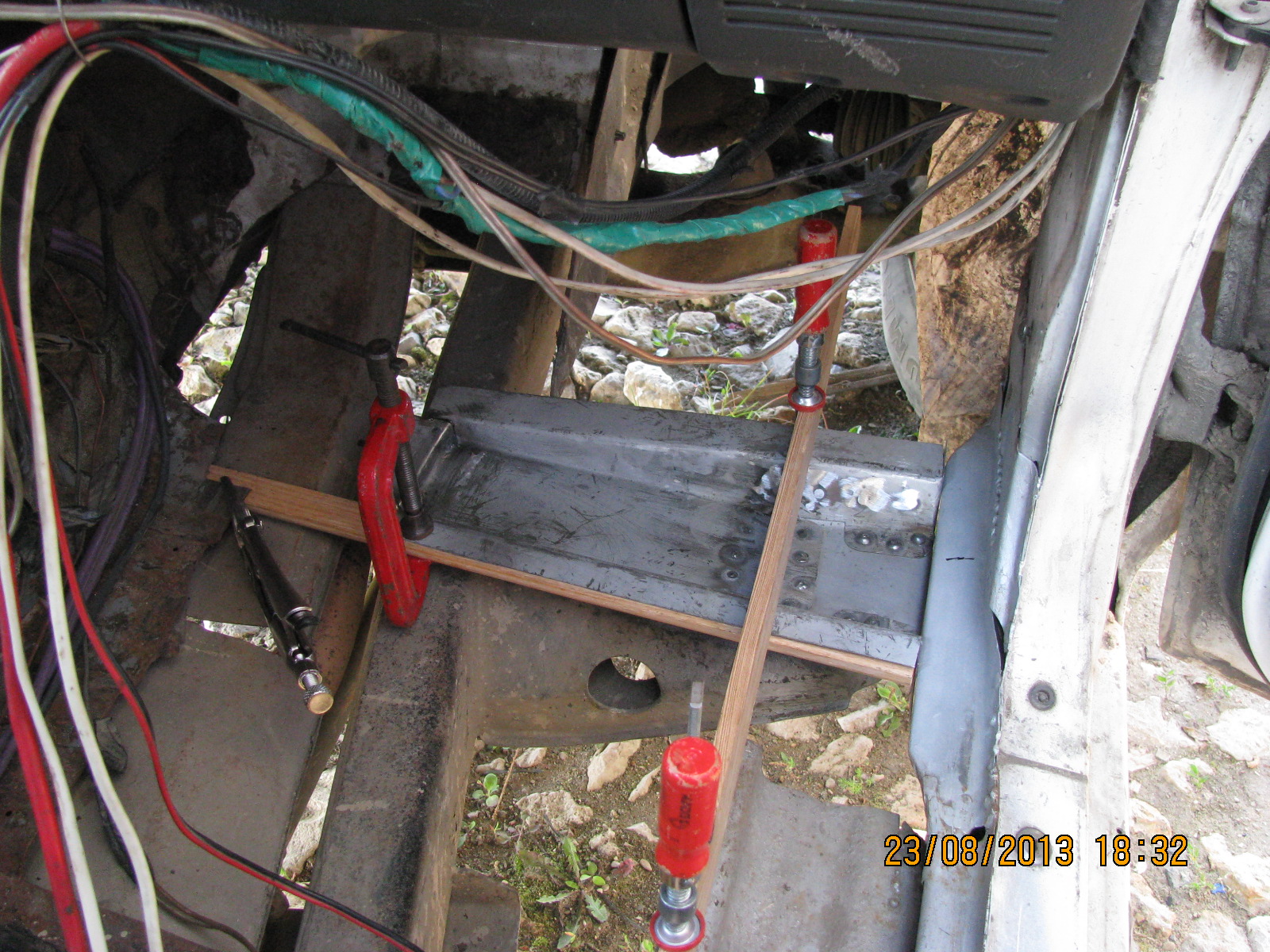

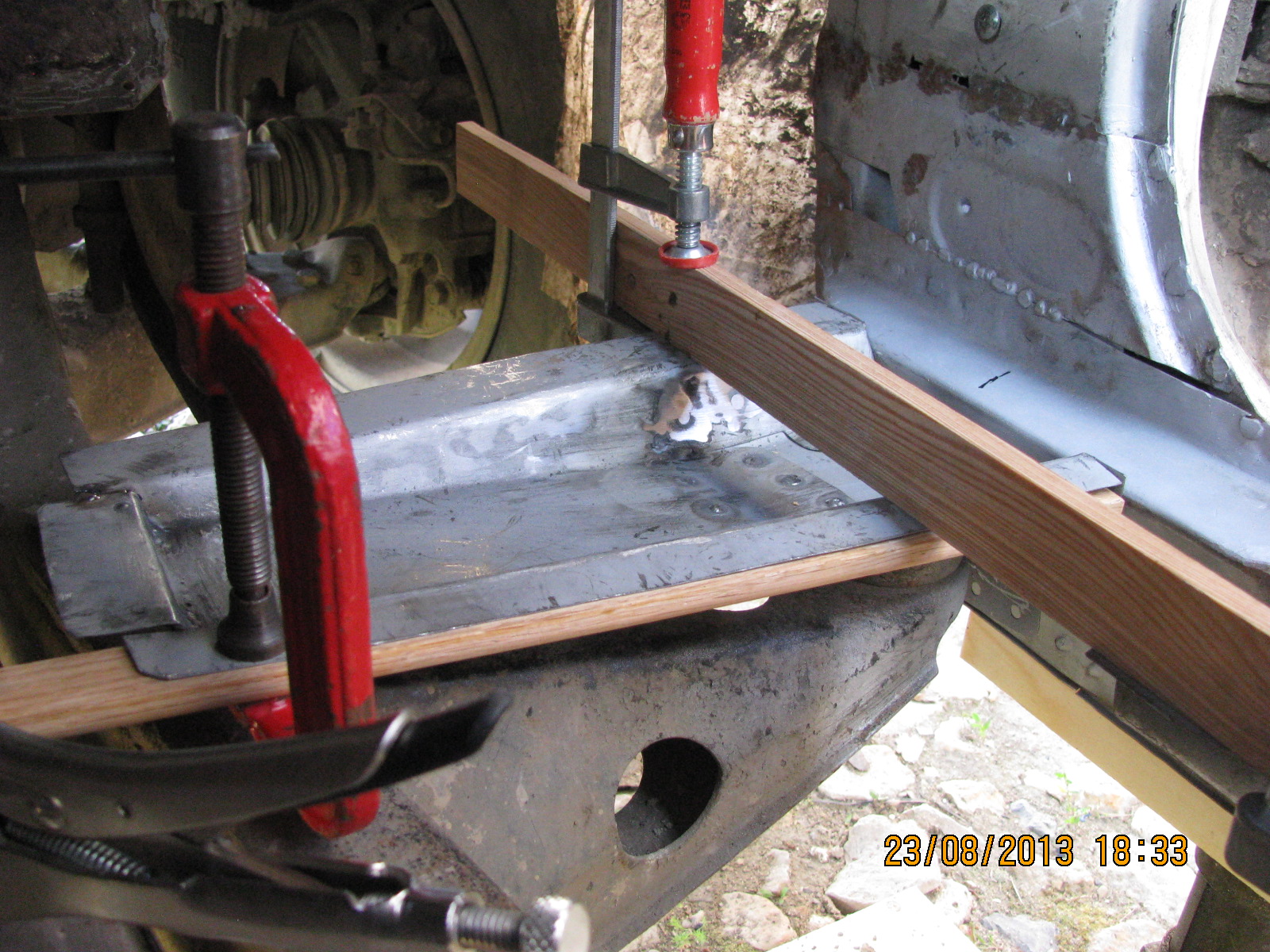

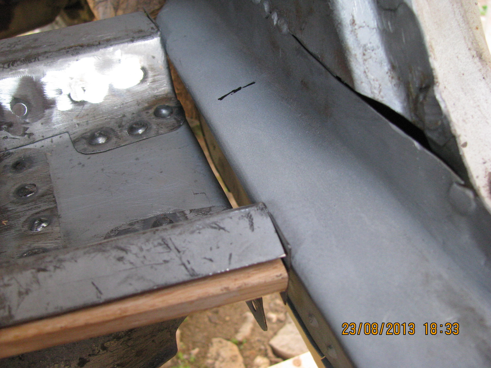

Собственно косяк выразился в образовании щели меж коробом и порогом. обвёл красным. пришлось приварить уголок обведённый зелёным. и щель придётся видимо заваривать накладками :) зато варить научусь... наверное :)

Alessandro писал(а): шишки сточил лепестковым диском. Хорошо стачивает! у меня правда с зерном 80, не так быстро. но имхо лучше чем отрезным диском. Правда не знаю как сточить точки которые напротив консоли рамы под опору. ни хера туда не влезает. хорошо бы ленточный напильник, но они цуко дорогие. а фих с ним. так оставлю покуда.
Купи обдирочный круг. Есть простые, есть в форме тарелки (примерно как основа на твоём лепестковом). Лепестковые хороши, но больно уж быстро кончаются. А обдирочный более стойкий и им в любых плоскостях можно работать. Может и до соплей под опорой им дотянешься.
Кстати, под опорой не забудь пятак приварить изнутри лонжерона.

какой пятак? там всё что надо приварено ещё на заводе
Болгаркой 125мм залезть не могу. нужно попробовать 180 или даже 230. теми наверное до шишек достану. а 125 не достаёт - редуктор зобака не пролезает. De WOLT может пролез бы(там редуктор вполовину "тоньше" но его у меня нет)
Обдирочный диск это типа отрезного только толстый(3-4-5мм)? я тольстым пробовал шишки точить, мне не понравилось. может я не той стороной драл? торцом надо(как отрезным) или плоскостью - плашмя? Может неправильно драл и потому не понравилось?

Alessandro писал(а):Обдирочный диск это типа отрезного только толстый(3-4-5мм)? я тольстым пробовал шишки точить, мне не понравилось. может я не той стороной драл? торцом надо(как отрезным) или плоскостью - плашмя? Может неправильно драл и потому не понравилось?
Ну да, толстый где-то 5-7 мм. Им работать модно в любых плоскостях, а не только по торцу. А вот тонкий "резательный" круг боковой нагрузке нельзя подвергать, он гнётся и его ломает по центру.

Мая твая не понимай. что есть лонжерон? кусок жалеза приваренный к раме на который ставится резинка? а на куя ему шайба снизу? резинка разъёмная. сверху ставится(на неё опирается мой самопальный короб пола кузова) и снизу вторая часть. сквозь проходит втулка и во втулке болт. этот пакет стягивается. правда ещё надо продольный фрагмент короба сбацать, усиливающий в районе порога поперечный.

Ну в принципе твой короб- это и есть лонжерон, он же кузову жёсткость придаёт (хотя в кталоге, я сейчас глянул, он называется поперечной балкой MR 208952). Именно его (её :) ) в месте под опорой я имел ввиду усилить. А то, что ты пишешь на раме- это наверно более подходит к термину "кронштейн", но никак не лонжерон. Там конечно лучше не трогать.

Ааа. ну да. мой короб самопал. но шайбы там я не видал(на левой стороне тоже шайбы не видно). шайба внутрь этого короба ставится под головку болта. Вот. а теперь мне нуна вдоль порога поперёк поперечной балки короб слепить. пробольную балку.

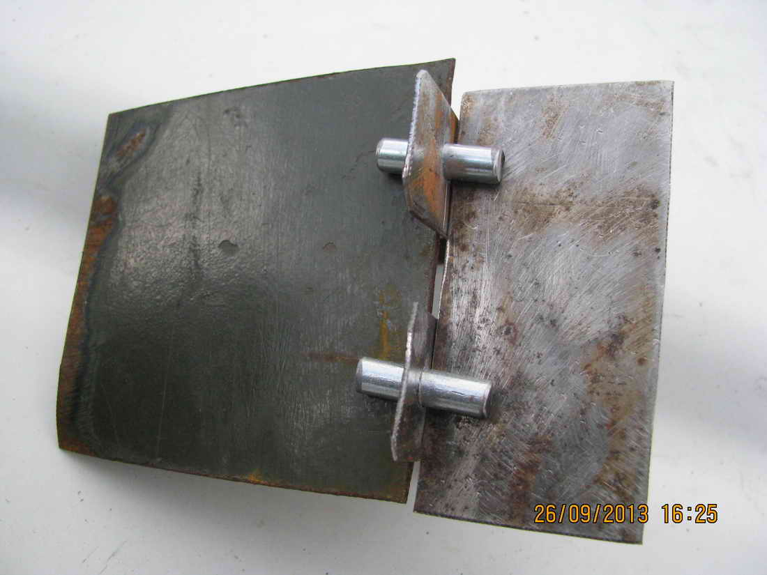

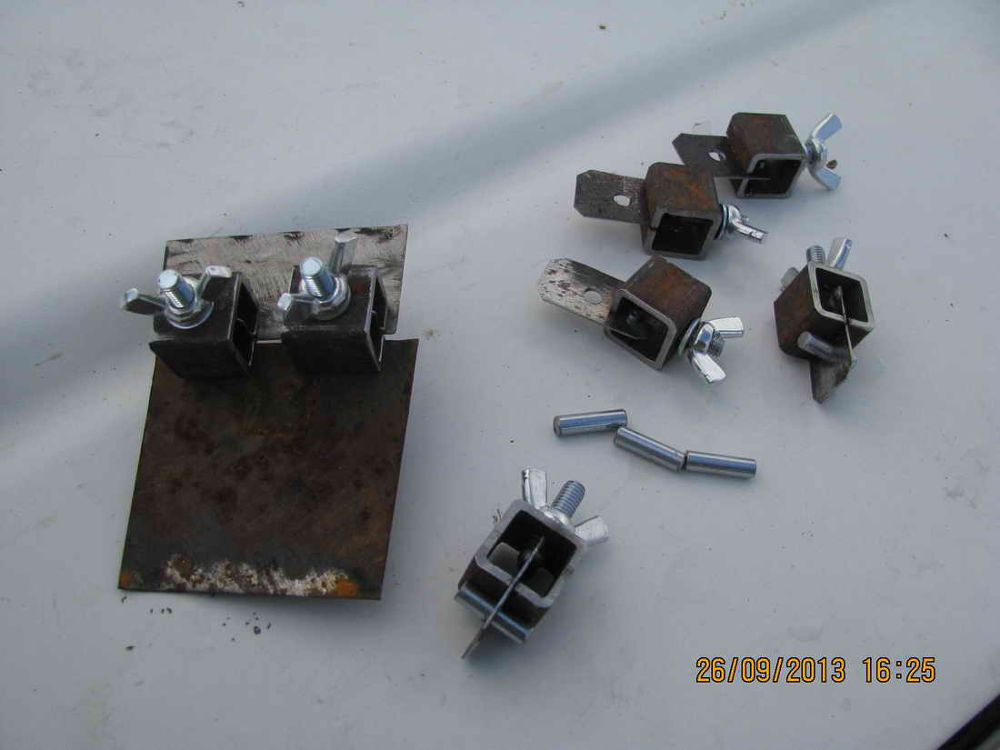

Проделал некоторую работу но не зафотал. продолжу-всё сфотаю и выложу. а покуда, перед продолжением работы сваял не коленке приспособы которые мне должны пригодится в этой работе. подобие буржуйских. ничего, удобно. я оценил . молодцы буржуины. чего тока не придумають
