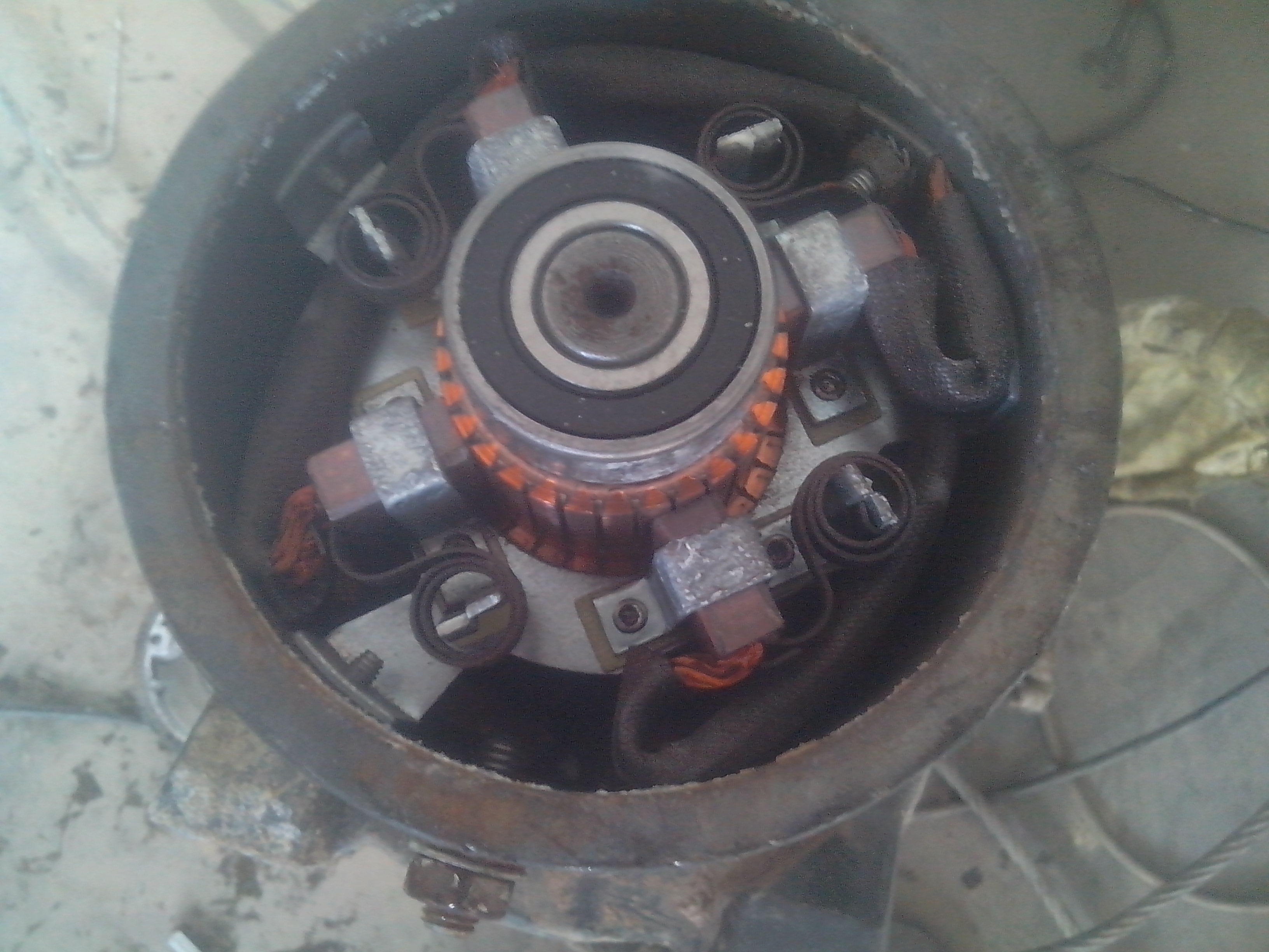

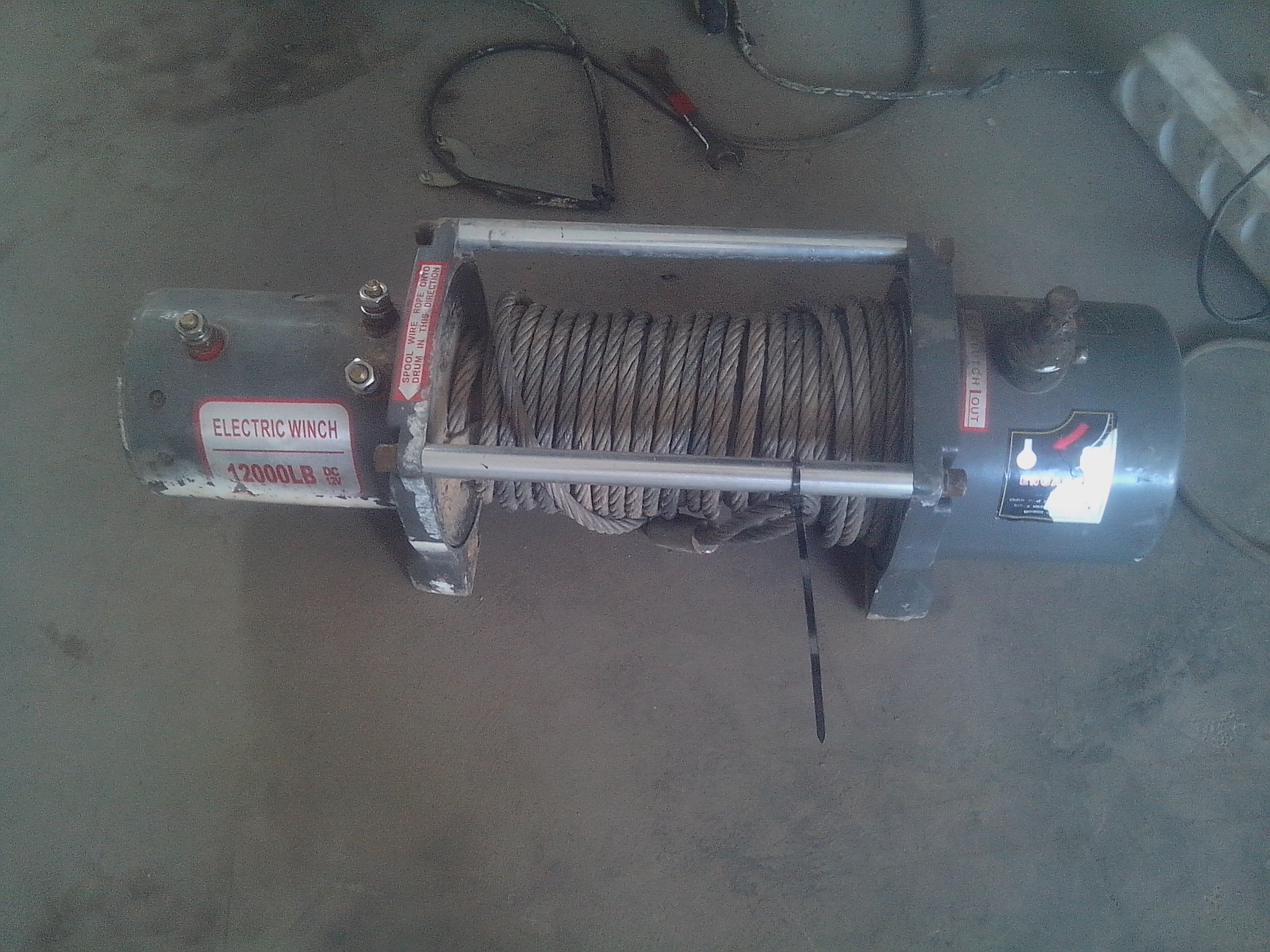

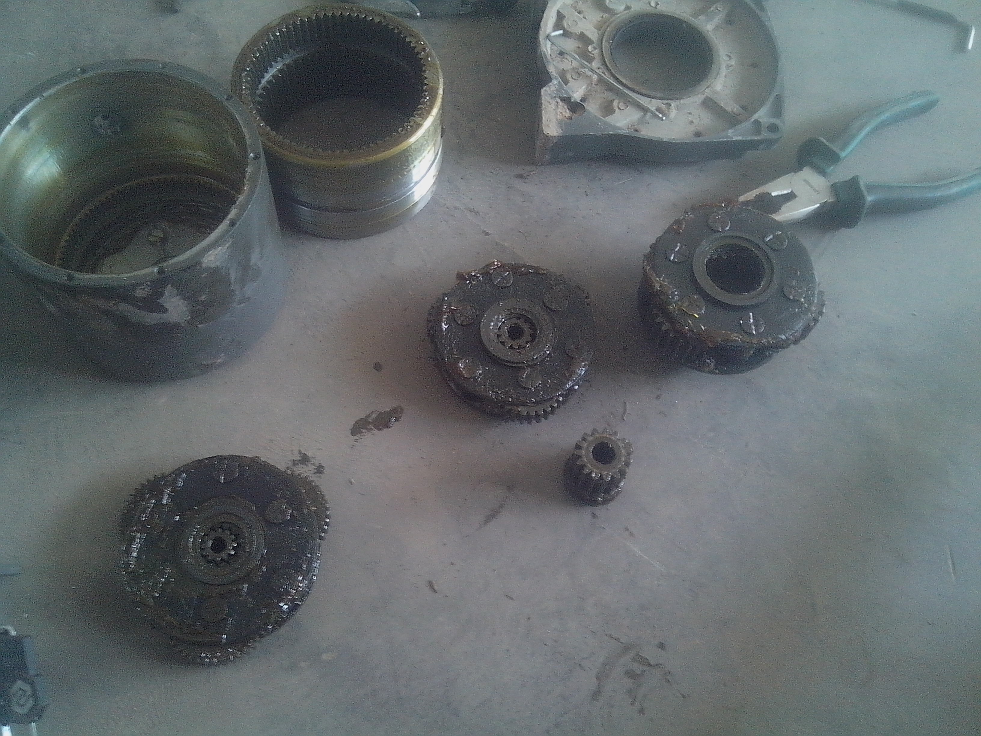

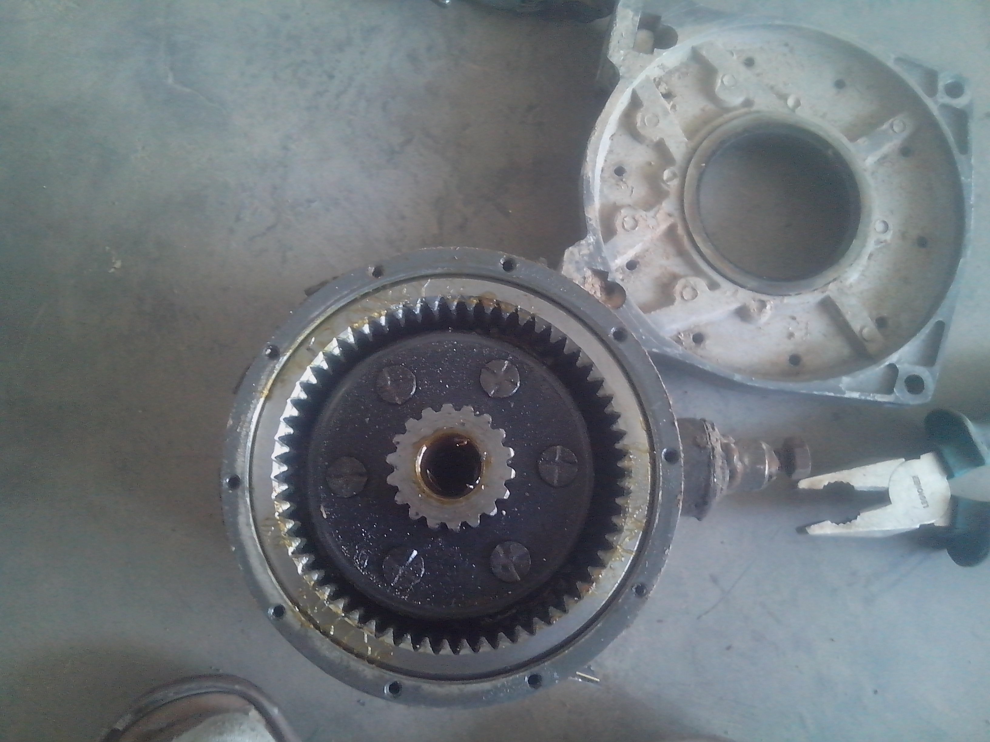

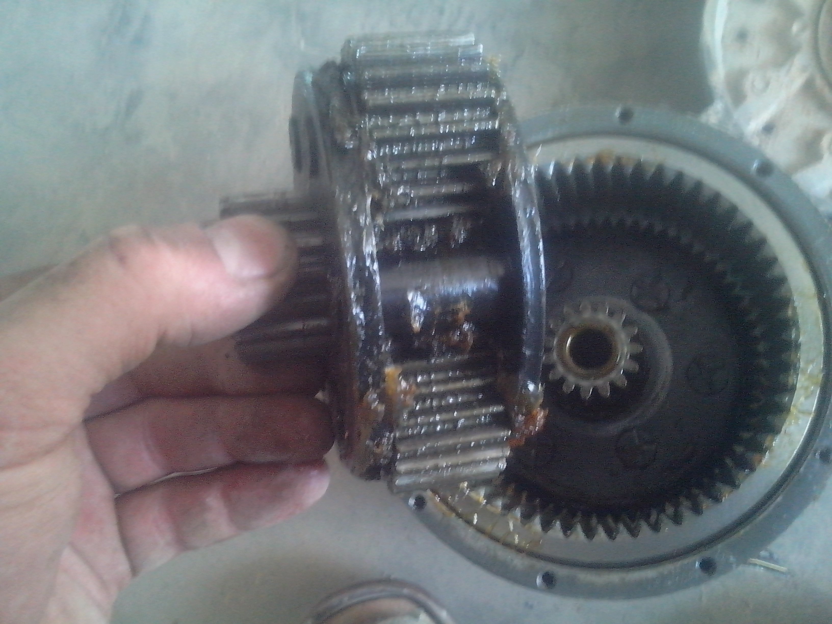

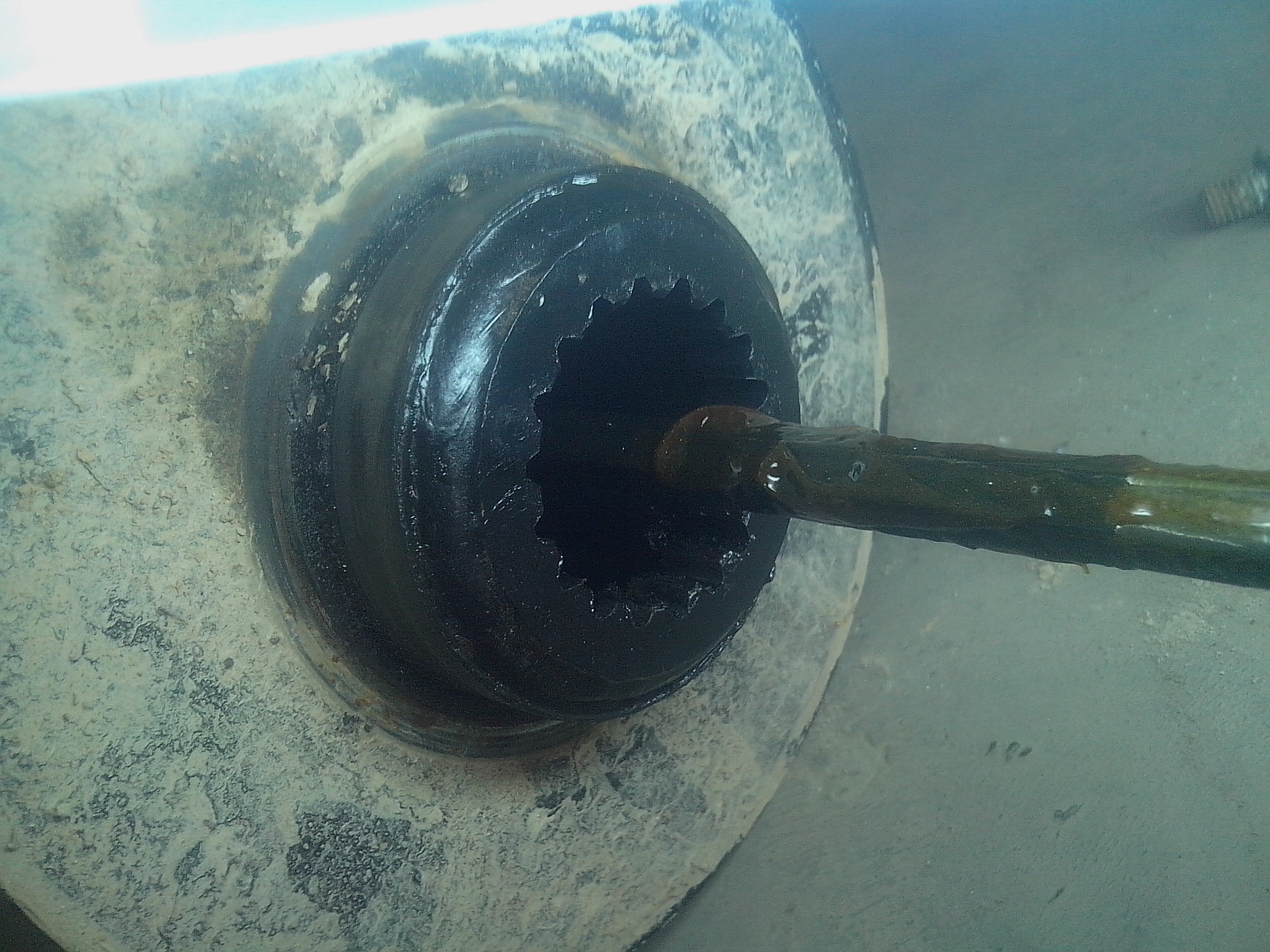

Продолжаю... Решил провести ТО китайской лебедки, которую установил в прошлом году, а то она и купалась и мерзла. Значит разобрал и был очень удивлен, внутри как новая. На фотках видно что уплотнители справлялись со своей работой, и смазка есть до сих пор в нормальном виде. Щетки, шестерни - все выглядит отлично. Ну конечно я, все помыл и смазку обновил.
MMS `03 AWD. Hankook 265/75R16,лайтовый силовичок, лебедь EW 12000, бодик 4см. http://www.drive2.ru/r/mitsubishi/851414/

Привет. Надобы как нибудь пересечься, поглазеть друг на друга.Поменял только шланги спереди. Тоже боялся что шланг бензобака соскочит, но после того как все сделал шланг только сильно натянулся, я его на 1см вниз приспустил. Пару месяцев катаюсь все нормально, только теперь ручка раздатки немного чехлом поскрипывает о пластик. Крены поначалу непривычно, сейчас привык. Сам по трассе 120-150 езжу, на 140-150(на обгонах) сильно начинает раскачивать по дороге. Увеличение расхода не заметил 13-15л сейчас. В твоей ситуации лифт не поможет, только хорошая резина. Следующую буду брать cooper stt, мой hankook mt в поле ооочень быстро замыливается, но зато по трассе нормальноeatm писал(а):Привет. Я тут на бодик 4 см созрел, заодно в зад пружины RD5964 ткнуть планирую, а спереди торсионы на усиленные сменить. Хочу немного поспрашивать - ты кроме шлангов тормозных менял ещё что-нибудь (типа патрубка бензобака)? Бодик, как я понял, линейный? Крены в сравнении со стоком сильные? На какой максимальной скорости ехать не страшно (у меня сейчас барьер 120-130 по спидометру)?
Я очень не хотел лифтоваться, но вот опять до дачи доехал и понял, что время пришло![]()
П.С. Руки у тебя из того места растут, и времени свободного есть: багажник - красота, пороги тоже. Вообще авто приобретает вид внушительный твоими стараниями

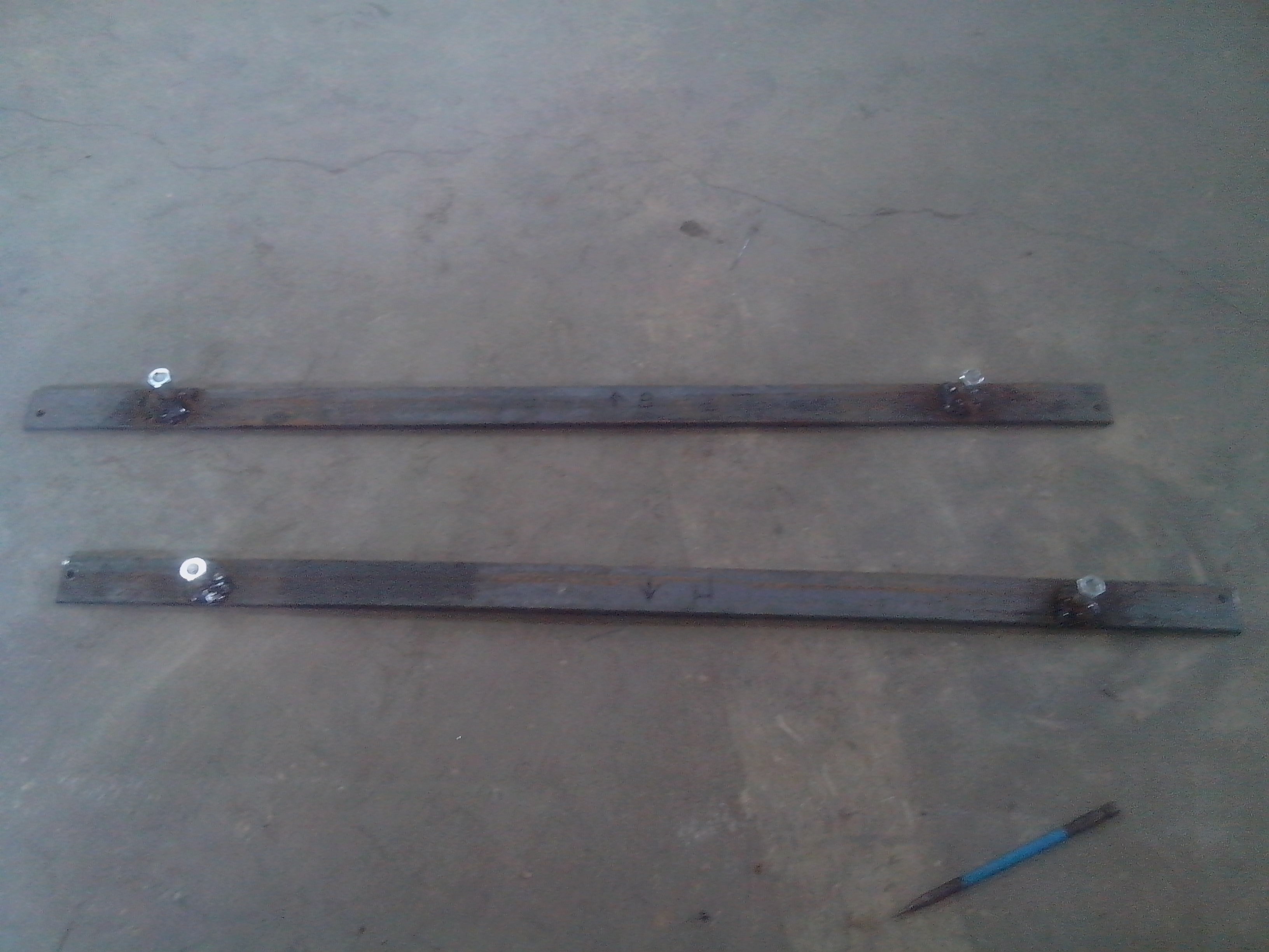

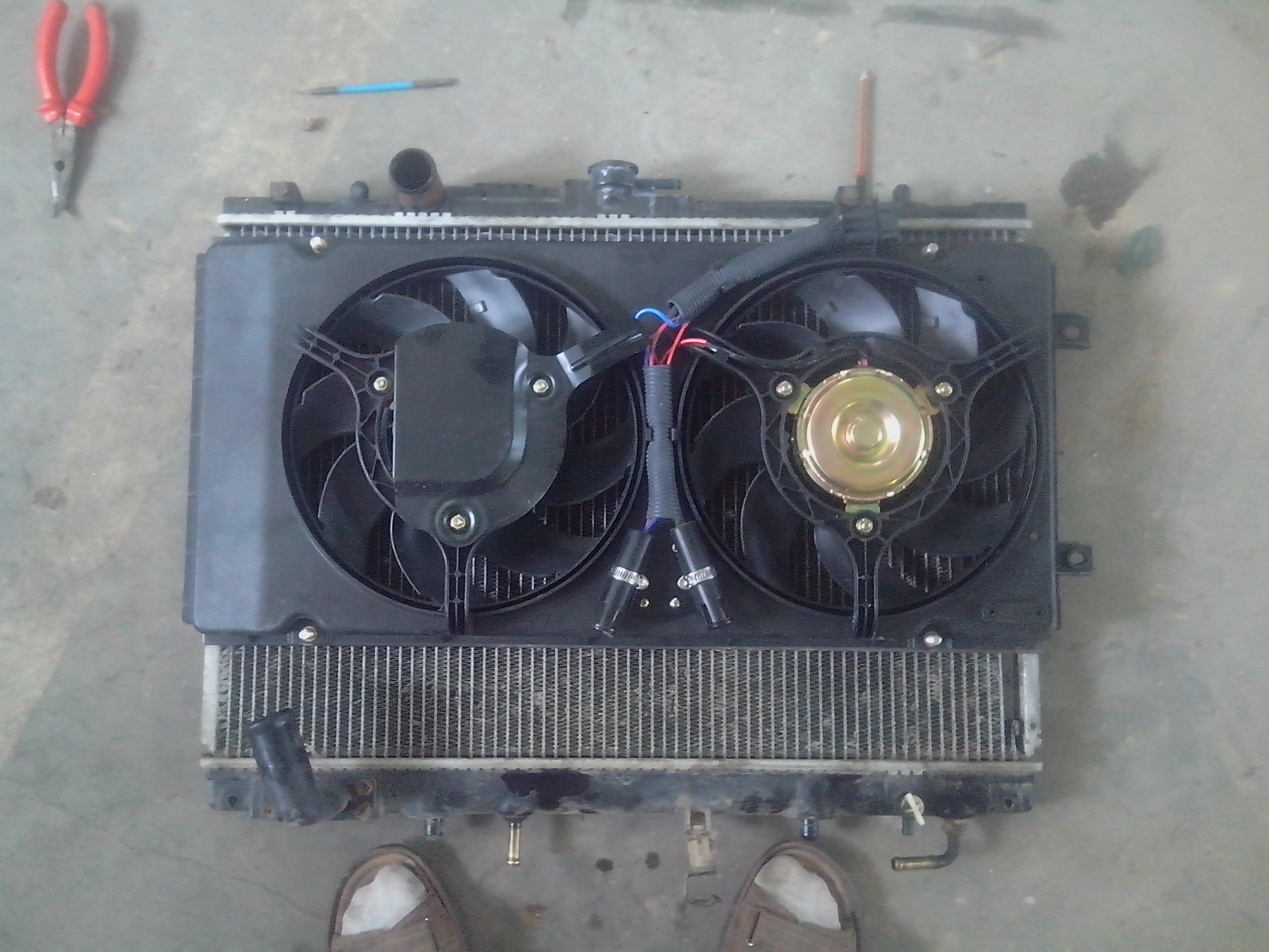

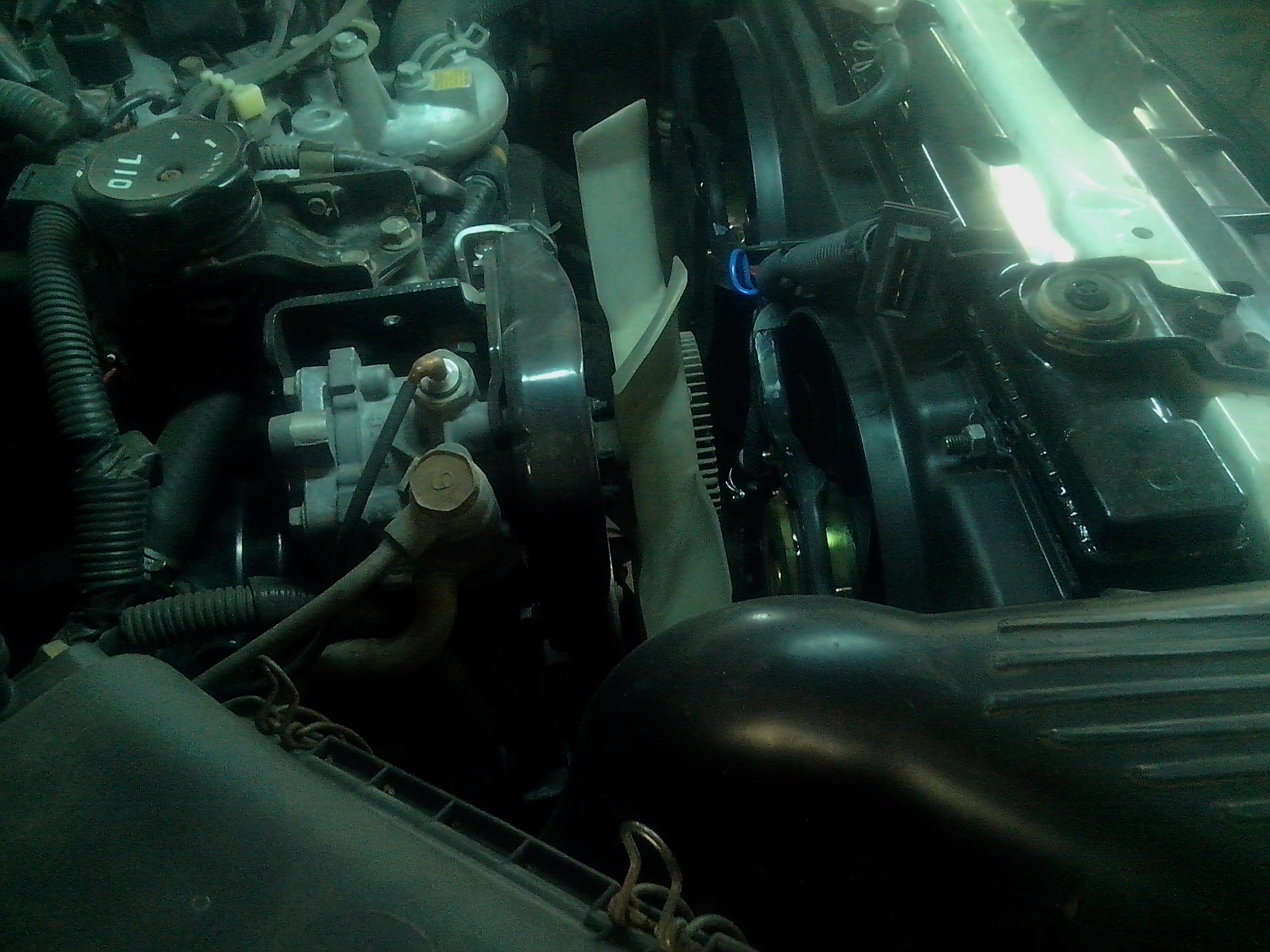

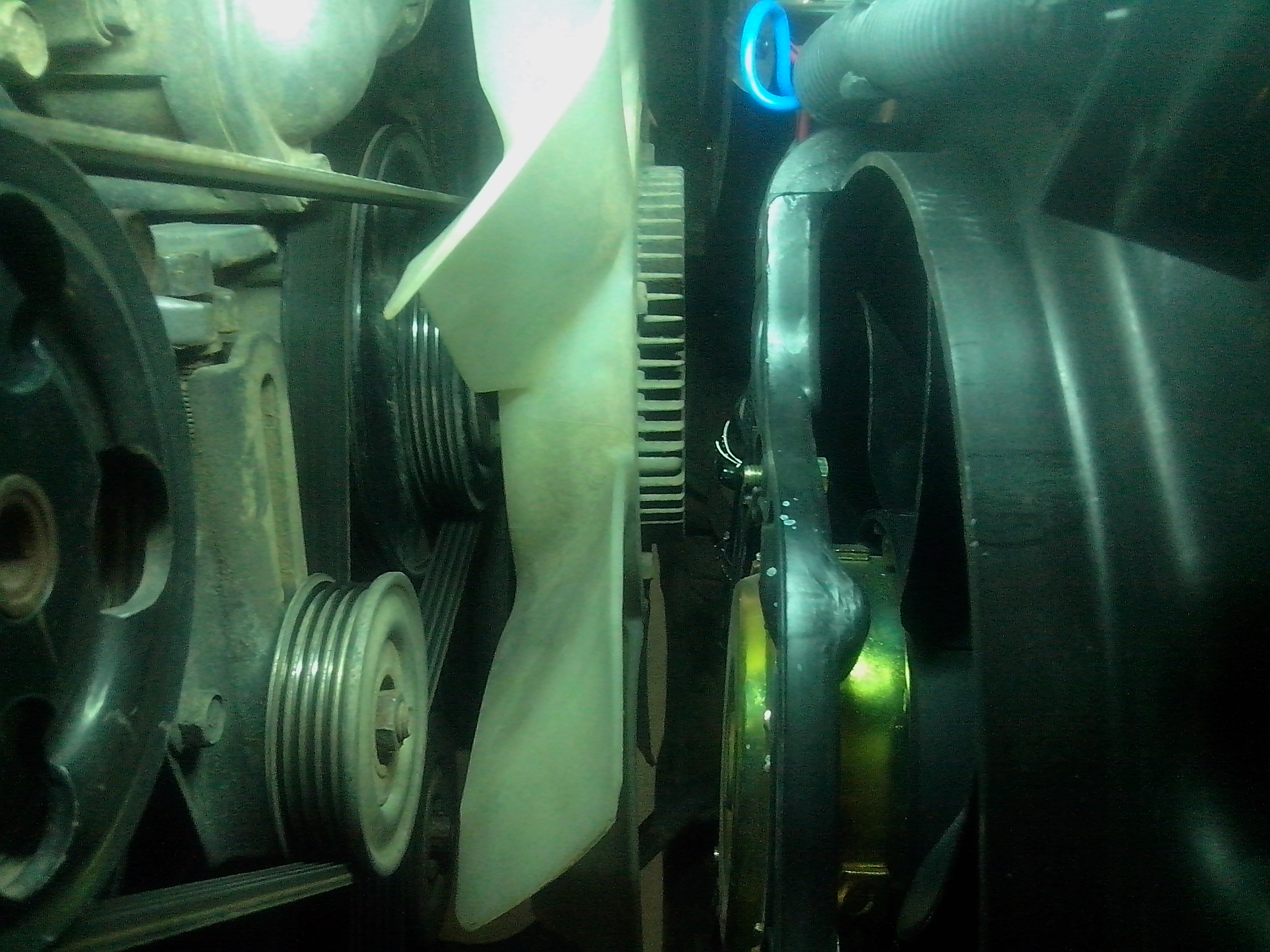

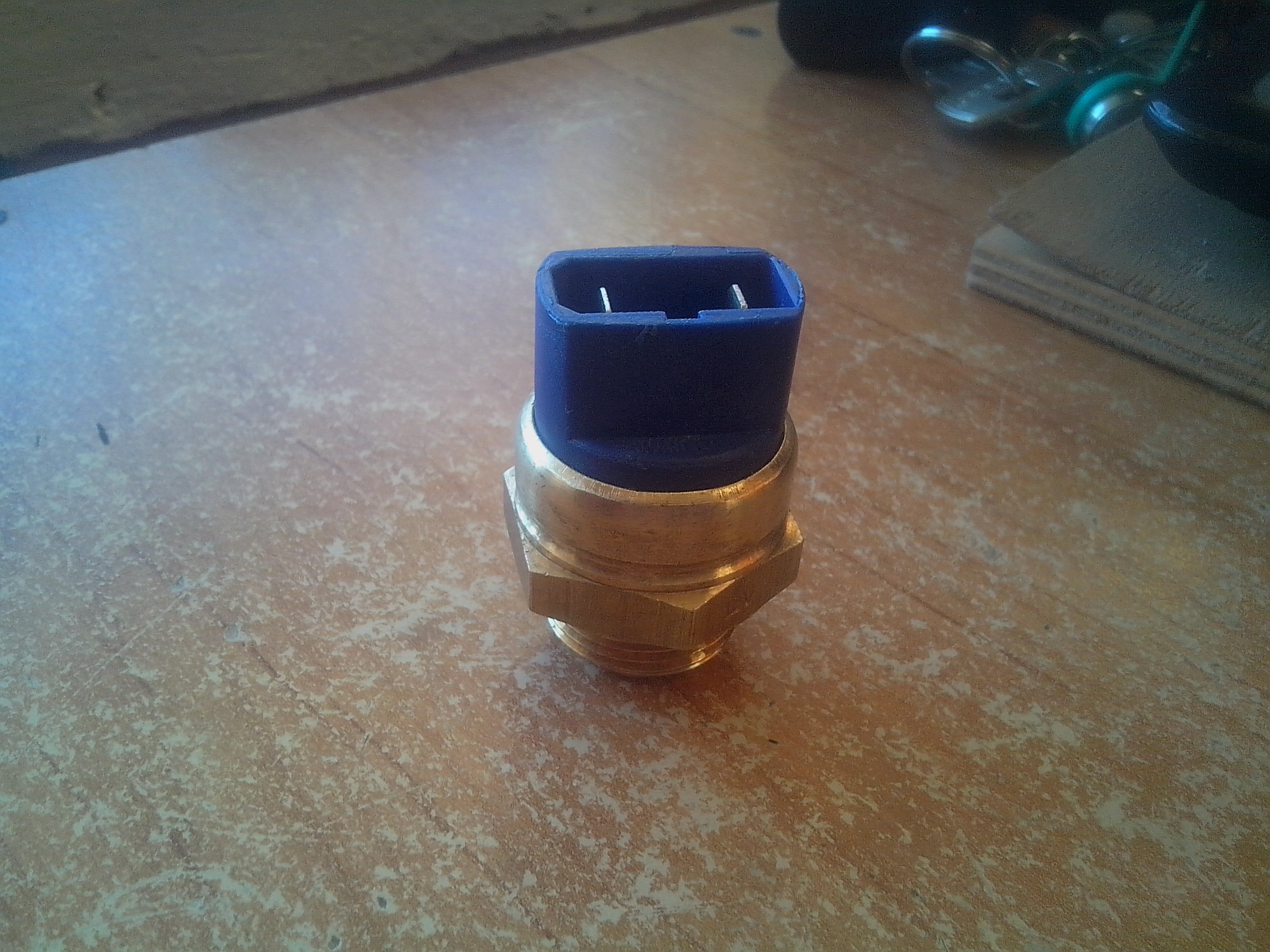

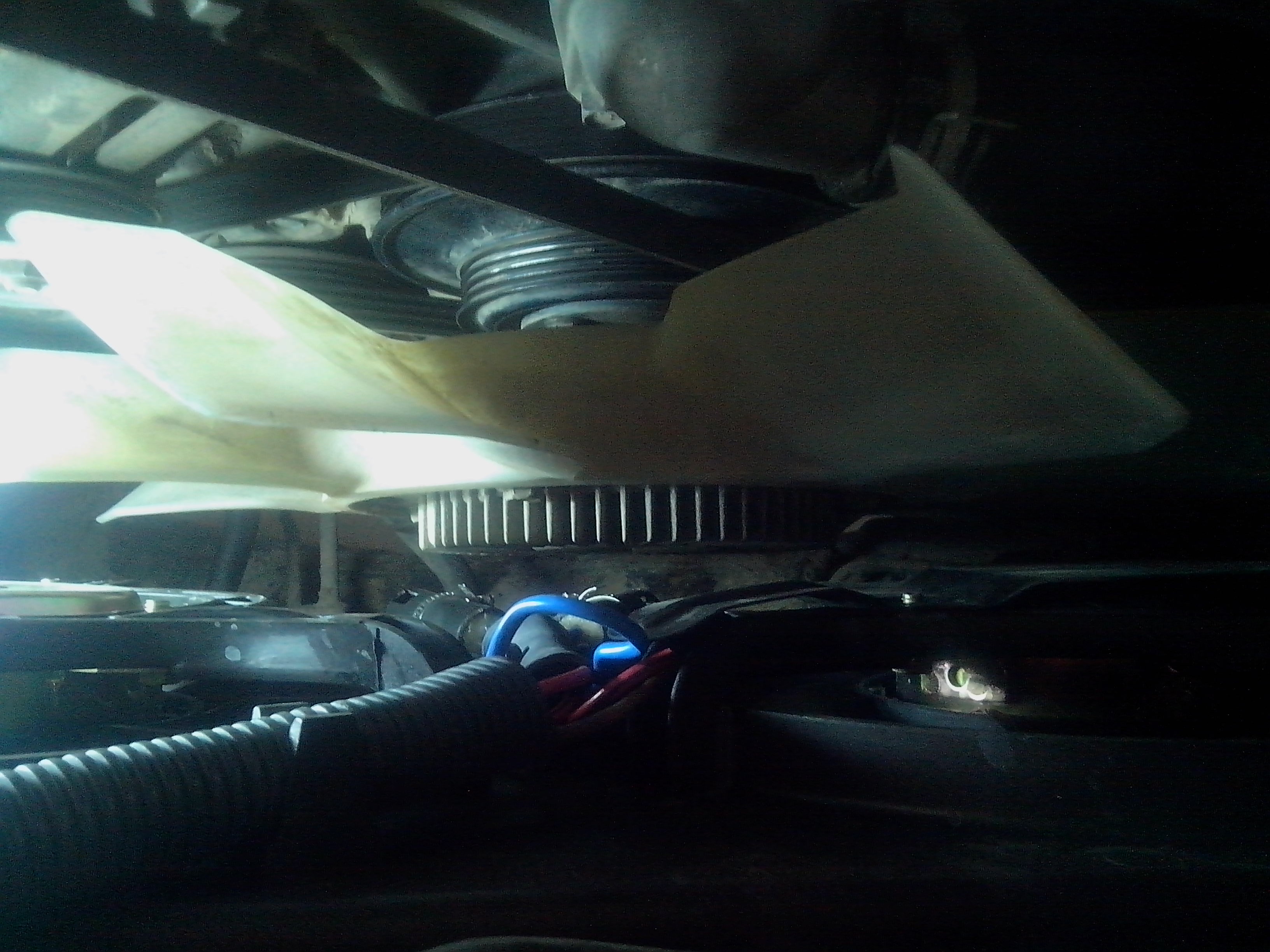

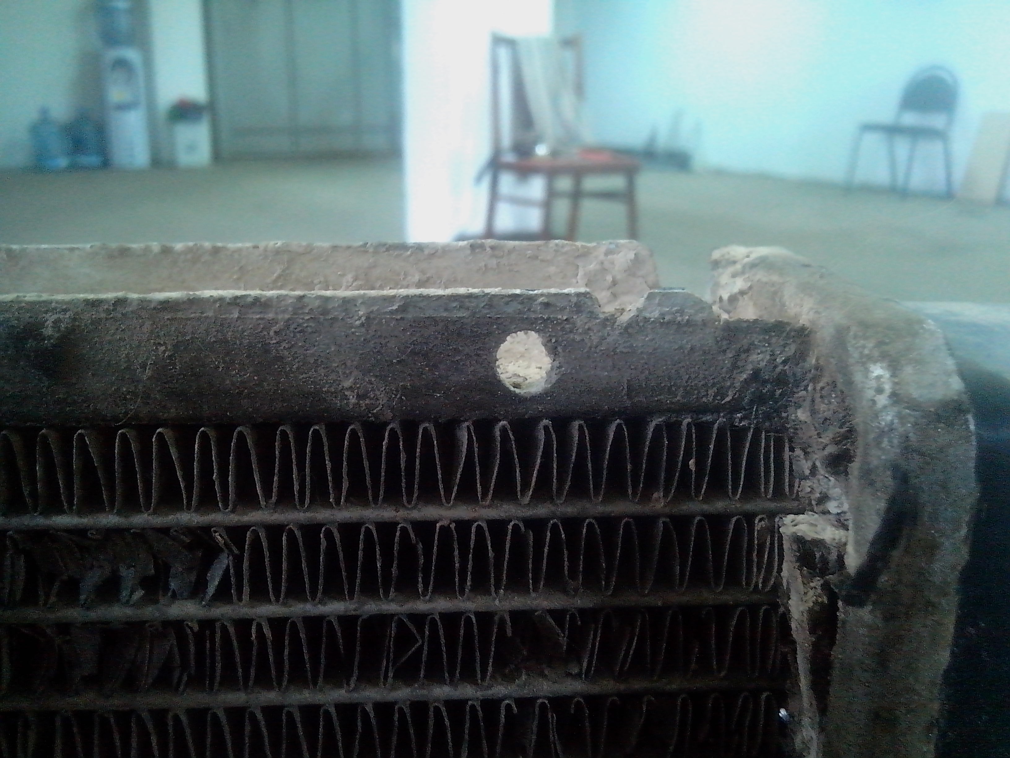

Сейчас занимаюсь улучшением охлаждения, а то в пробке если включить кондей начинает нагреваться, без кондея все нормально. Что было сделано: случайно в existe был куплен блок из двух вентиляторов(двухскоростных) от черри амулет за 1139руб(сейчас стоит 2500), датчик вентилятора 95-90(градусов)за 383р, патрубок от волги(для датчика)120р., полоса 30х3 60р Прикрутил к радиатору весь этот колхоз, осталось проводку сделать. Сначала хотел купить датчик на два диапазона(1 и 2 скорость), но потом решил первую скорость запараллелить с вентилятором кондея. Завтра подключу, посмотрим. А вот Фоты:

вместо вискомуфты?
гложат меня сомнения в плане надежности
с вискомуфтой никогда ничего не произойдет, а вот с этой китайской штукой...

А ещё могу сказать что раз греется значит есть причины... У друга на спорте 3.5 тоже стрелка шалила в пробках. Снятие и промывание радиатора и всего вокруг лежащего снизило температуру на 3-5градуса...как бы хорошо но не то...а вот установка нового оригинального термостата решило проблему полностью, кипячение показало что старый только 90градусах начинал открываться...и полностью это делал к 100...что уже плохо, виска работала как надо, проверяли...так что я бы на вашем месте исключил возможные не исправности, а потом колхозил бы...

Нет. Между штатным вентилятором с виской и радиатором влезли на ура. Завтра сфоткаю. То что с виской ничего не произойдет - это спорный момент. А то что с китайской штукой, не слышал ни об одном отказе эл вентиляторов в последнее время. А так как их два и работать они будут редко, на мою совместную жизнь с "ммишкой" хватит.kyzya11 писал(а):вместо вискомуфты?
Причины? Их полно, начиная с увеличенных колес(нагрев жидкости акпп выше), заканчивая лифтом(снятие части диффузора и смещение радиатора), да еще и лебедка обдув закрывает. Все выше сказанное вами было сделано на протяжении последнего месяца. Повторюсь температура начинает ползти только при включонном кондее в пробках(на холостых). Если ставлю кпп в нейтраль и повышаю обороты до 2000 температура возвращается в норму. На ходу проблем нет. Вот эти два карлосона и призваны помогать штатному в пробках. Они будут просасывать, а штатный разгонять.Vitaliy666 писал(а):А ещё могу сказать что раз греется значит есть причины... У друга на спорте 3.5 тоже стрелка шалила в пробках. Снятие и промывание радиатора и всего вокруг лежащего снизило температуру на 3-5градуса...как бы хорошо но не то...а вот установка нового оригинального термостата решило проблему полностью, кипячение показало что старый только 90градусах начинал открываться...и полностью это делал к 100...что уже плохо, виска работала как надо, проверяли...так что я бы на вашем месте исключил возможные не исправности, а потом колхозил бы...

А причем здесь помпа?. Маленько не хватает теплоотвода. Если выключить кондей, то все в норме даже на холостом в пробке. Вот эта добавочка тепла поступающего от радиатора кондея все портит.

Re: Позвольте въехать на Montero Sport 03, 6G72, AWD :)
Подключить сегодня не получилось, времени не было. Сделал только фотки.
