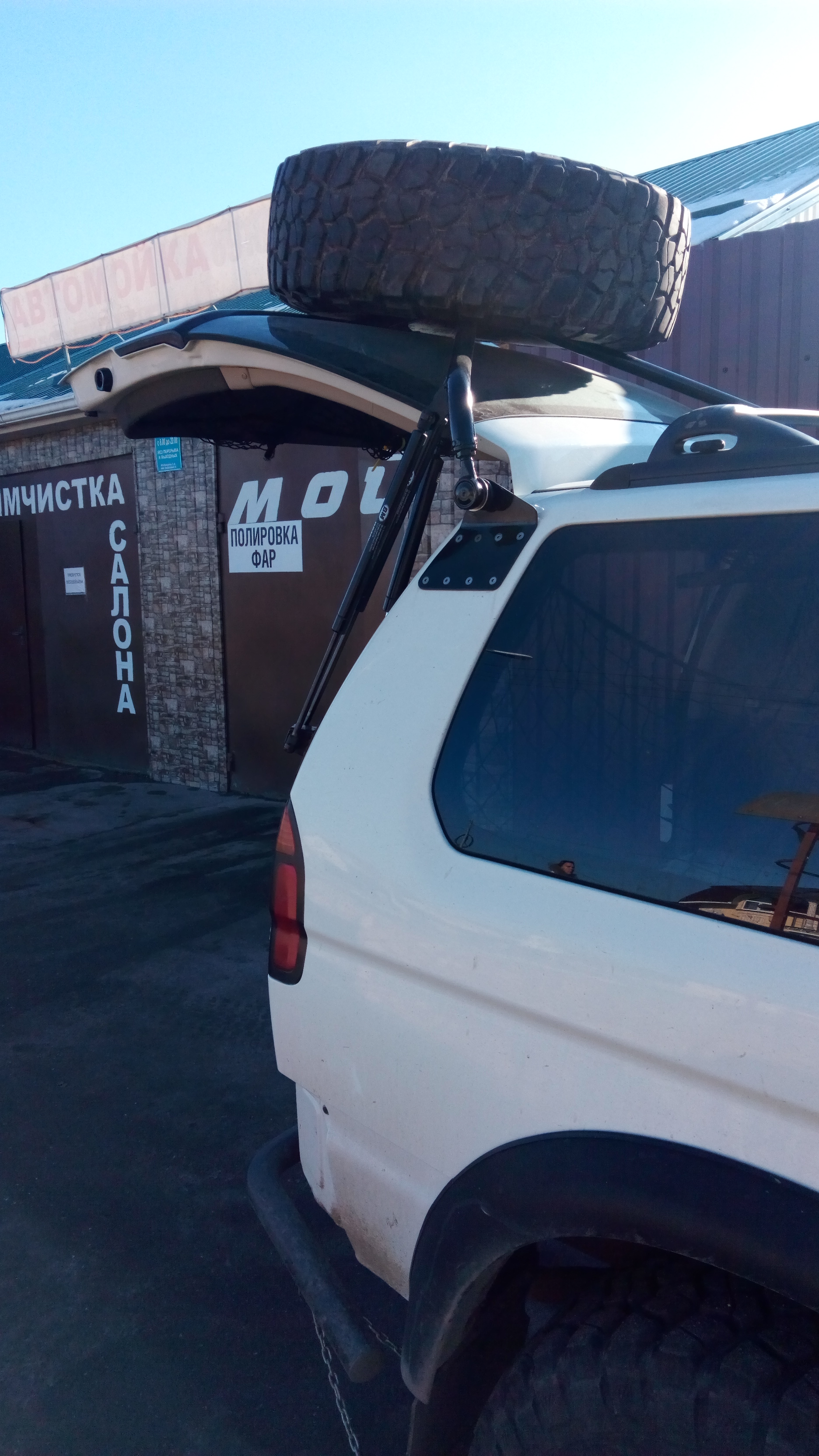

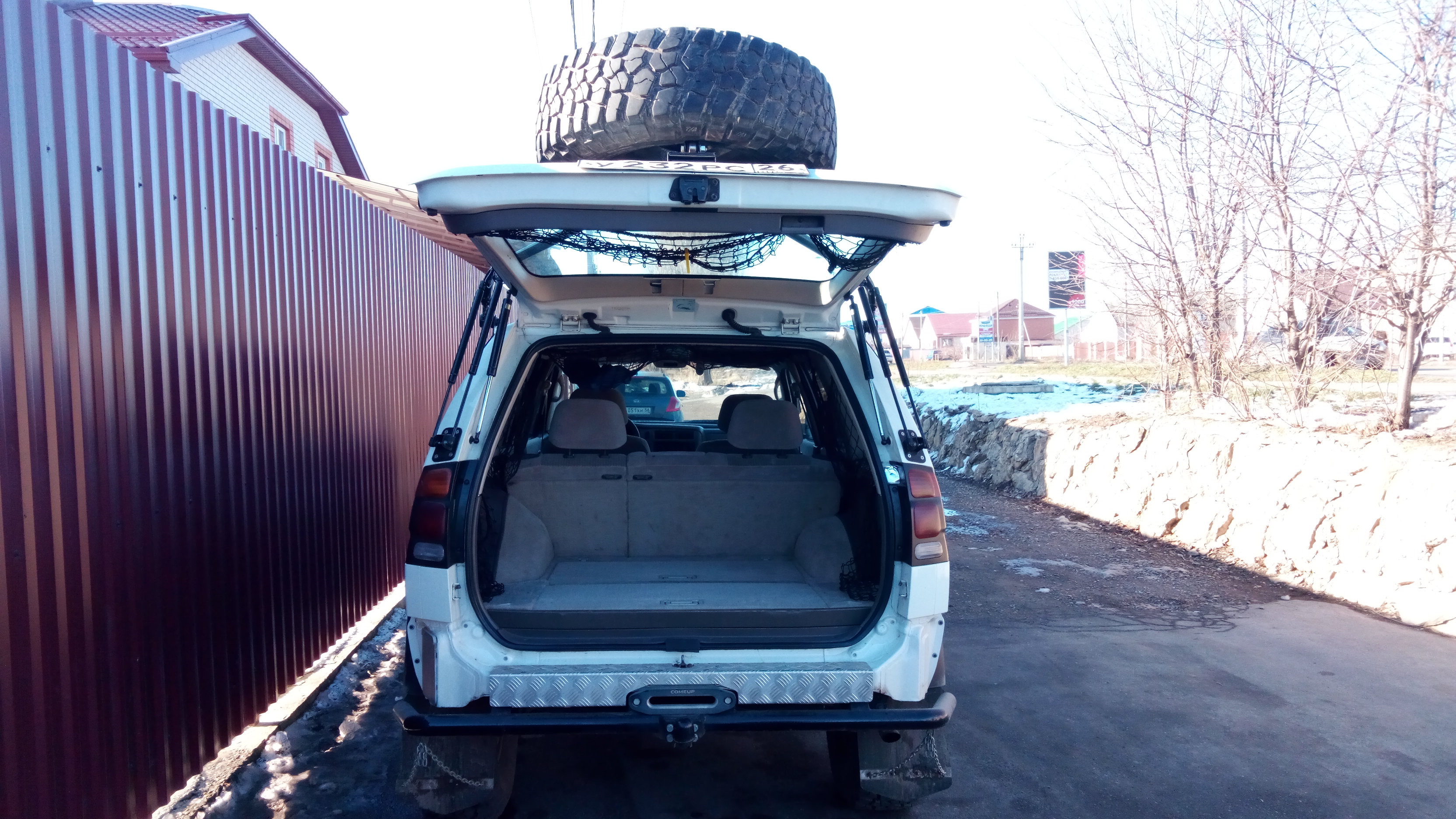

Может кому пригодится.

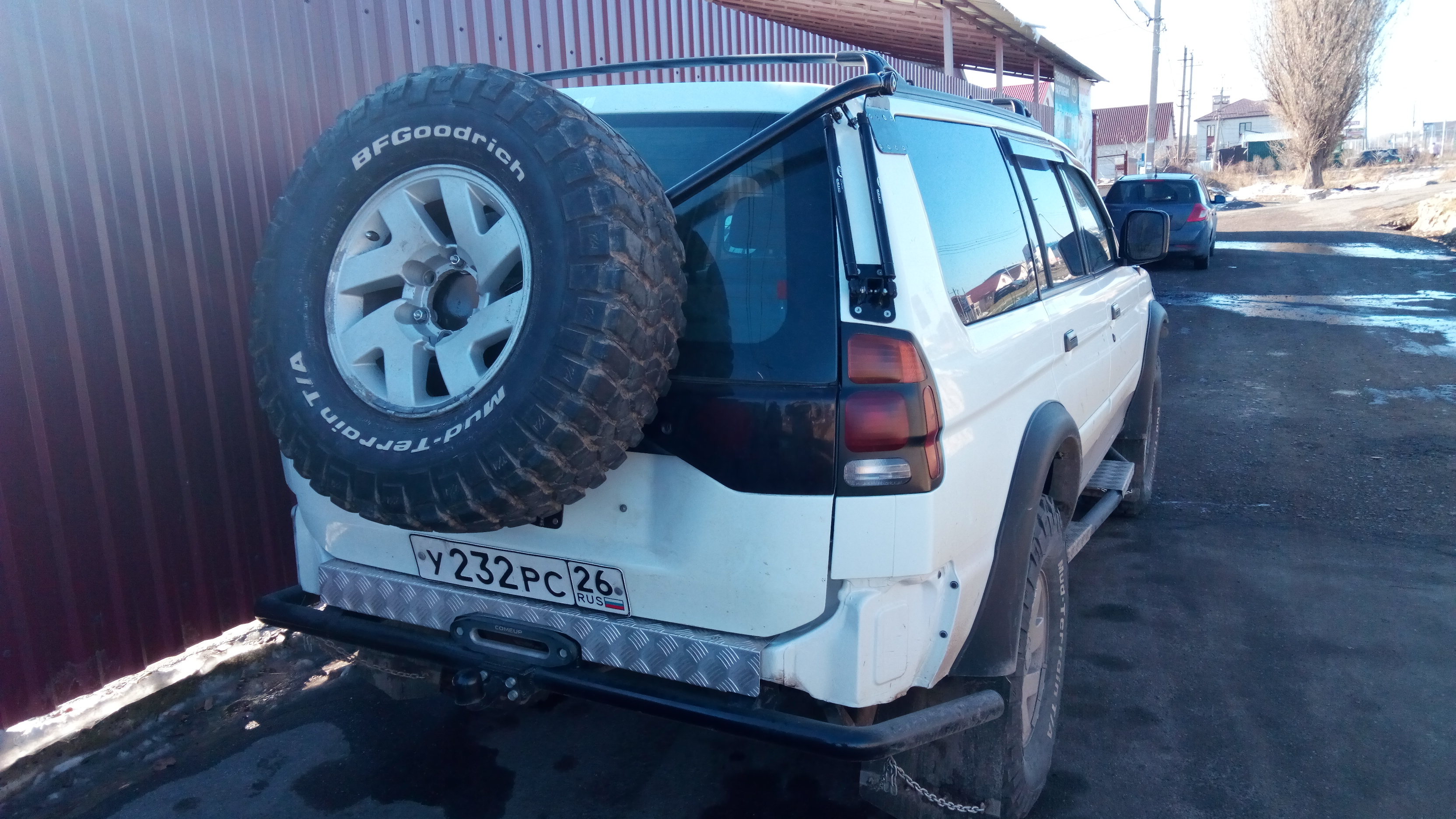

Замутил таки ::-D: молодца...
А поподробнее по части исполнения?
На кочках дверь от веса колеса внутрь не продавит?
Mitsubishi Моntero Sport LS,AWD,6G72, 2002 г. золотистый, ГБО BRC, Air Lift 1000 в пружинах,Cooper AT-3 265/70 R16, Multitronics RIF-500
Сергей_Якорь
Сообщения: 467
Зарегистрирован: 22 янв 2012, 14:16
Откуда: Ставрополь
Откуда: Ставрополь
Благодарил (а): 81 раз
Поблагодарили: 12 раз
Re: Калитка под запаску
Сообщение Сергей_Якорь »
bambrr писал(а):Замутил таки ::-D: молодца...
Спасибо.
bambrr писал(а):А поподробнее по части исполнения?
Очень геморно, много не очевидных моментов. Решите повторить, спросите что будет непонятно, объясню.
На фото, это уже третий вариант, точнее второй доработанный.
bambrr писал(а):На кочках дверь от веса колеса внутрь не продавит?
Нет. Уже проверил - катался по очень "жёсткой" гравийке с дополнительным грузом(25кг) пристёгнутым к запаске.

обзорность через заднее стекло теперь оставляет желать лучшего.......

GrifonII писал(а):обзорность через заднее стекло теперь оставляет желать лучшего.......
Да нее, всё не так, обзорности через заднее стекло теперь вообще просто нет)) поэтому и дворник с омывателем вообще снял.
Чем то приходится жертвовать...

Ну с прошлой калиткой тоже обзор был "никакой", так что ничего не поменялось ::-D:

ну четверть стекла, взрослого человека спокойно увидеть можно, этого достаточно. Там же вообще ничего не видно.

GrifonII писал(а):ну четверть стекла, взрослого человека спокойно увидеть можно, этого достаточно. Там же вообще ничего не видно.
Тут наверное, дело привычки. У меня до этой машины было в подряд три хэтчбэка, а в них обзорности через заднее стекло было ну очень мало, и как-то привык ездить по боковым зеркалам, поэтому и на этой машине, обзорность через заднее стекло мне не очень важна.

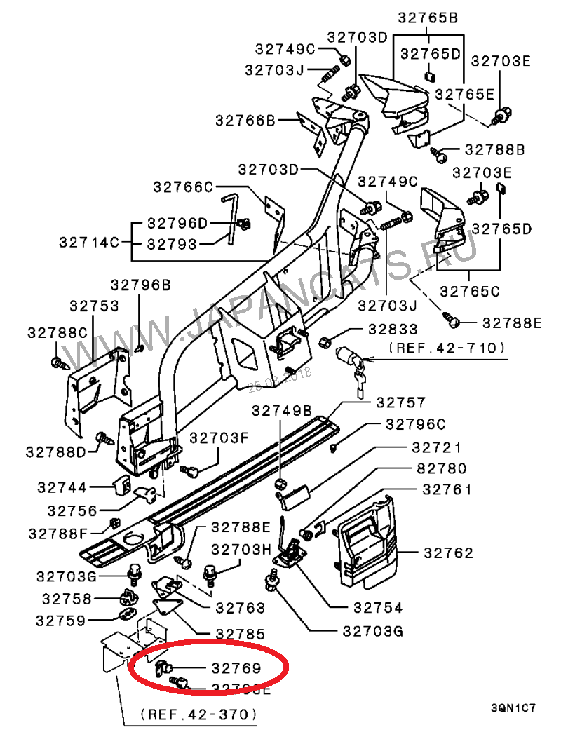

Здравствуйте, подскажите номер разъема на кнопку кронштейна калитки, выделенная кнопка есть ,а самого разъёма к сожалению нет , может кто знает номер или где он еще в машине используется

Сергей_Якорь писал(а): Может кому пригодится.
Сергей_Якорь, скажи, пожалуйста, я правильно понял, что вес колеса ( на закрытой двери) лежит на креплении к крыше, а не на петлях двери?
Сергей_Якорь
Сообщения: 467
Откуда: Ставрополь
Откуда: Ставрополь
Калитка под запаску
Aleksej2000 писал(а): скажи, пожалуйста, я правильно понял, что вес колеса ( на закрытой двери) лежит на креплении к крыше, а не на петлях двери?
Да, верно.
