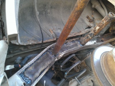

В плане подготовки к ремонту задней части рамы содрал бензобак. Вот трещина на трубе и костыль. Н у меня не просто трещина, а вырван отрезок трубы в пять сантиметров. И передняя труба в трещинах. О дырках в раме уже молчу. Но машина едет, и не плохо.

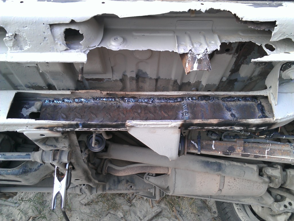

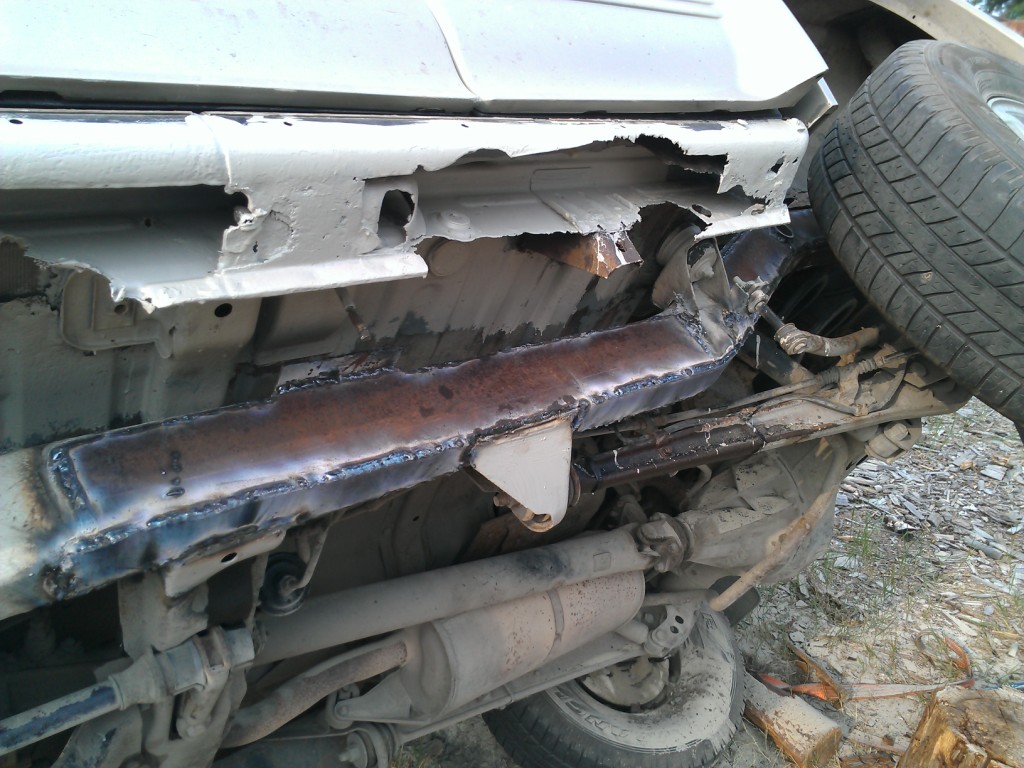

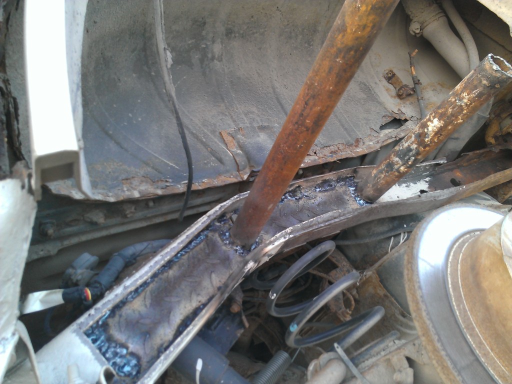

Выкладываю результаты труда последнего Уик-Энда.
Внутрь рамы вварил сталь 4 мм снаружи 3 мм.
Дальше планирую загонять трубку в раму и под давлением заливать мовиль или отработок. Прошу посоветовать мовиль который не высыхает.

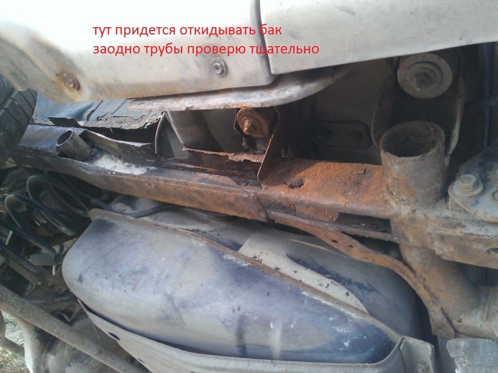

Далее откину бак и буду варить самую заднюю часть рамы и проводить дефектовку поперечных труб.
Дальше буду делать порог.
Тут есть тоже пара вопросов.
1. Как выглядят
2. и варятся силовые пороги?
Мне товарищ предложил обмазговать вариант вварки швелера толщинй 3-4 мм.
Я думаю что рациональное зерно тут есть. Останется только (для придания культурного вида) придумать как пластиковую накладку сделать быстросъемной.
Кто что думает?

По первой фотке - если уж приварил внахлест на старое, то заваривай все дырки с обратной стороны наглухо, иначе вода попадет в узкую полость и сгниет очень быстро. И массу сварочника ты зря на торсион, как он там контачит - хз, незачем лишние блуждающие токи по кузову разводить.

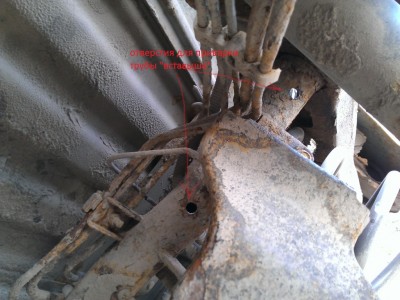

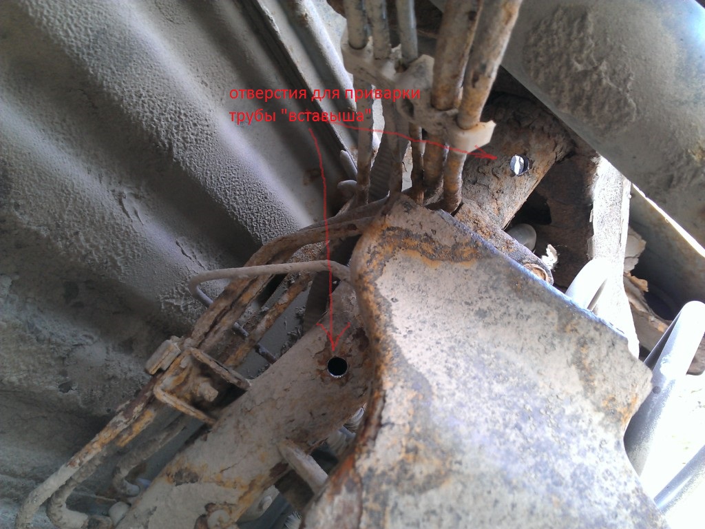

Отверстия для приварки трубы-вставыша - это конечно слезы, это очень мало. Надо бы несколькими швами вдоль трубы, другое дело, что доступ там ограничен.

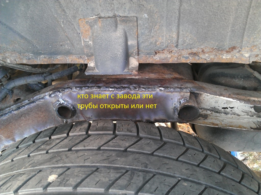

Трубы с завода закрыты мет. перегородками, в центре перегородки отверстие закрыто заглушкой. Успешно сгнивает дочиста.

Suhoi, а какой наружный диаметр труб-вставышей?
Я у себя по ржавому намерил, что нужно вроде где-то 53-54 мм. В магазине нашёл только меньше намного. А тут недавна к металлистам заехал, и на глаза попались несколько рам от коляски мотоцикла Урал. Оказалось, что размер у них один-в один для в ставыша. Да и металл, думаю, там более подходящий нежели что попало.
Ещё, шибко толстым металлом не увлекайся. Изначально толщина рамы 3.5 мм. Из этого и исходи. А то заплатки гнуться не будут и вокруг них трещать начнёт.

Передняя 43, задняя 51.dvm99 писал(а):Suhoi, а какой наружный диаметр труб-вставышей?...
43 вошла немного свободно (передняя труба внутри идеального состояния, краска целая) для этого я загнал её кувалдой максимально глубоко в изгиб, заранее просверлил две "дырки" в которых приварил вставыш чтоб его конец возможно меньше люфтил, ну а снаружи ( в раме) он обварен и соответственно люфта ни какого...
51 вошла туго, (правда не не без содействия ржавчины внутри задней трубы, которую отковырять не представлялось возможным).

понял, так и сделаю.de писал(а):Трубы с завода закрыты мет. перегородками, в центре перегородки отверстие закрыто заглушкой.
