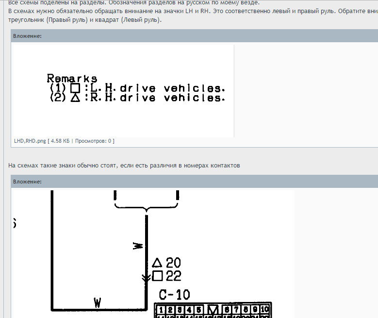

Добавил описания значков левого руля и правого руля в первый пост.

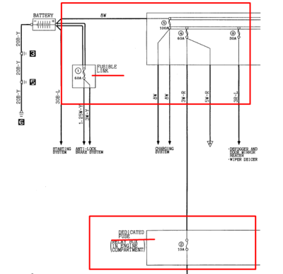

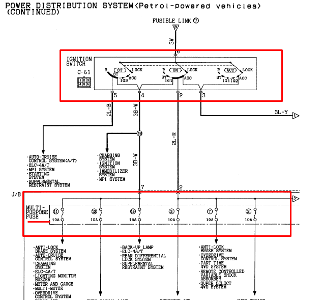

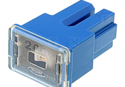

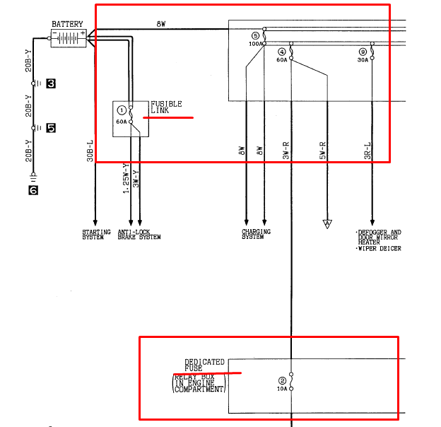

Много путаницы из-за "предохранителей". Мало кто задумывается над этим термином, называя им все, что перегорает. На самом деле в наших машинах есть три вида "предохранителей" и называются они по разному. Вот так они выглядят на схемах.
1. Плавкие вставки (Fusible link). Это самые большие и самые мощные "предохранители". Обычно от 20А и выше. Они всегда запитываются напрямую от аккумулятора и от них питаются большие группы потребителей. Обычно их около десятка и располагаются они только в подкапотном пространстве либо в общем блоке (Relay Box) либо на плюсовой клемме аккумулятора (обычно у дизелей).
2. Выделенные предохранители (Dedicated fuse). Они всегда запитываются от плавких вставок и питают более мелкие группы потребителей, которые не отключаются замком зажигания (Ignition Key). Они меньше размером, чем плавкие вставки. Номиналы их как правило от 10 до 25А. Располагаются как и плавкие вставки в подкапотном блоке.
3. Многофункциональные предохранители (Multipurpose fuse). Это самые маленькие предохранители от 7.5А до 25А. Они располагаются в салоне и питают самые мелкие группы потребителей. Часть из них запитана от замка зажигания, а часть напрямую с одной из плавких вставок.
При проблемах с электропитанием, зная какой "предохранитель" сгорает Вы можете локализовать проблему. В начале каждой схемы есть указание от какого из "предохранителей" или вывода замка зажигания (и соответствующей плавкой вставки) питается система. Ну и я призываю правильно использовать названия. Это облегчит задачу специалистам, которые помогают Вам на этом форуме. Если Вы называете тип и номер "предохранителя" - это сильно облегчает задачу. Надеюсь информация полезная. Будут вопросы - пишите!

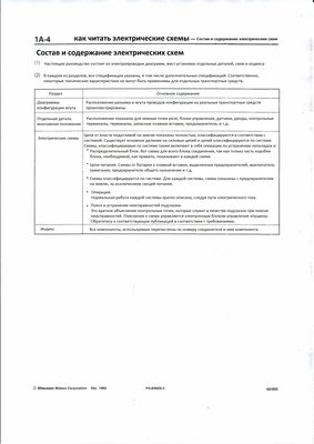

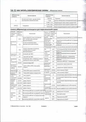

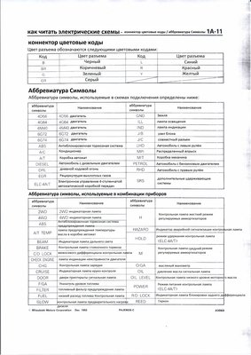

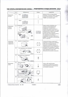

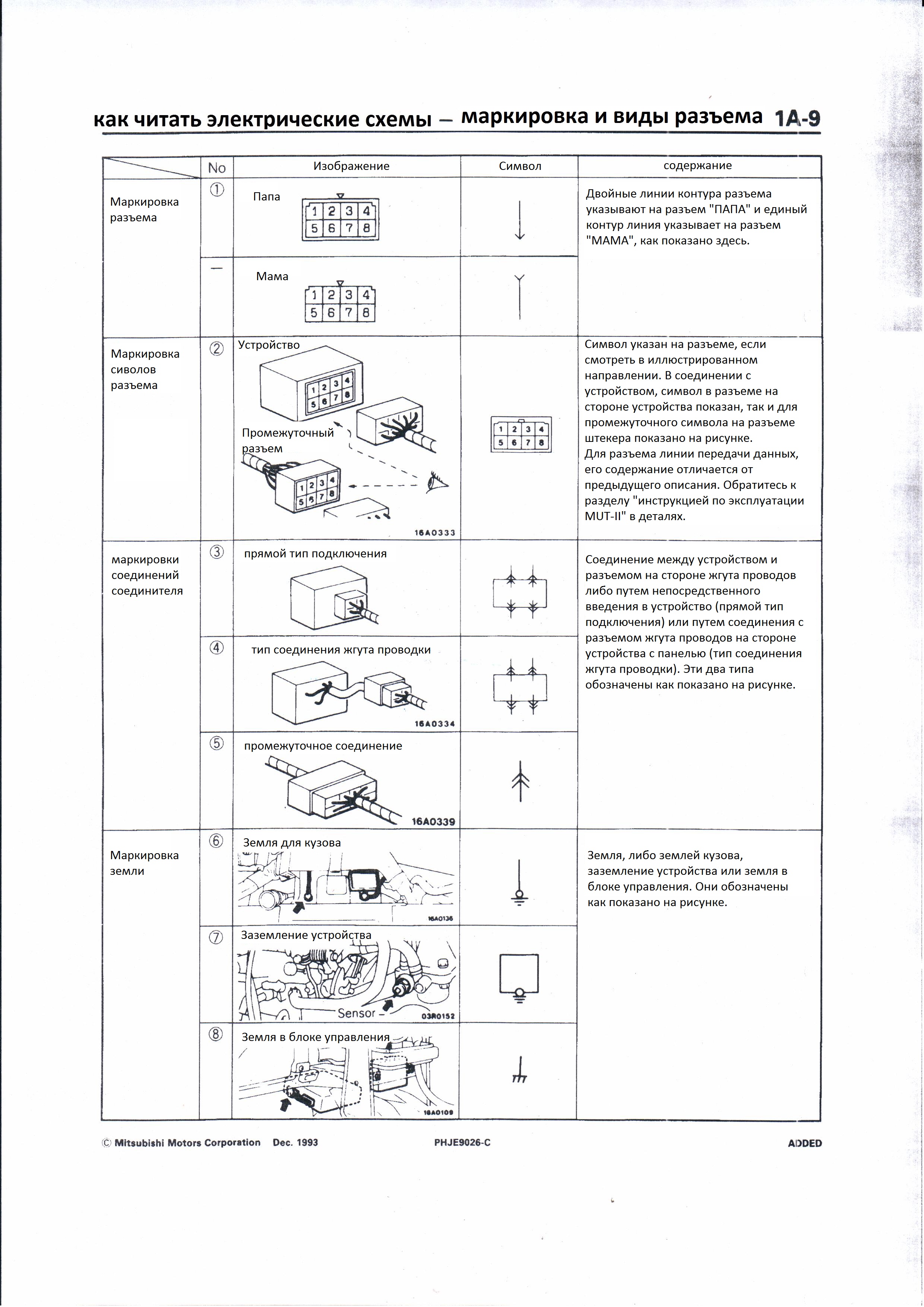

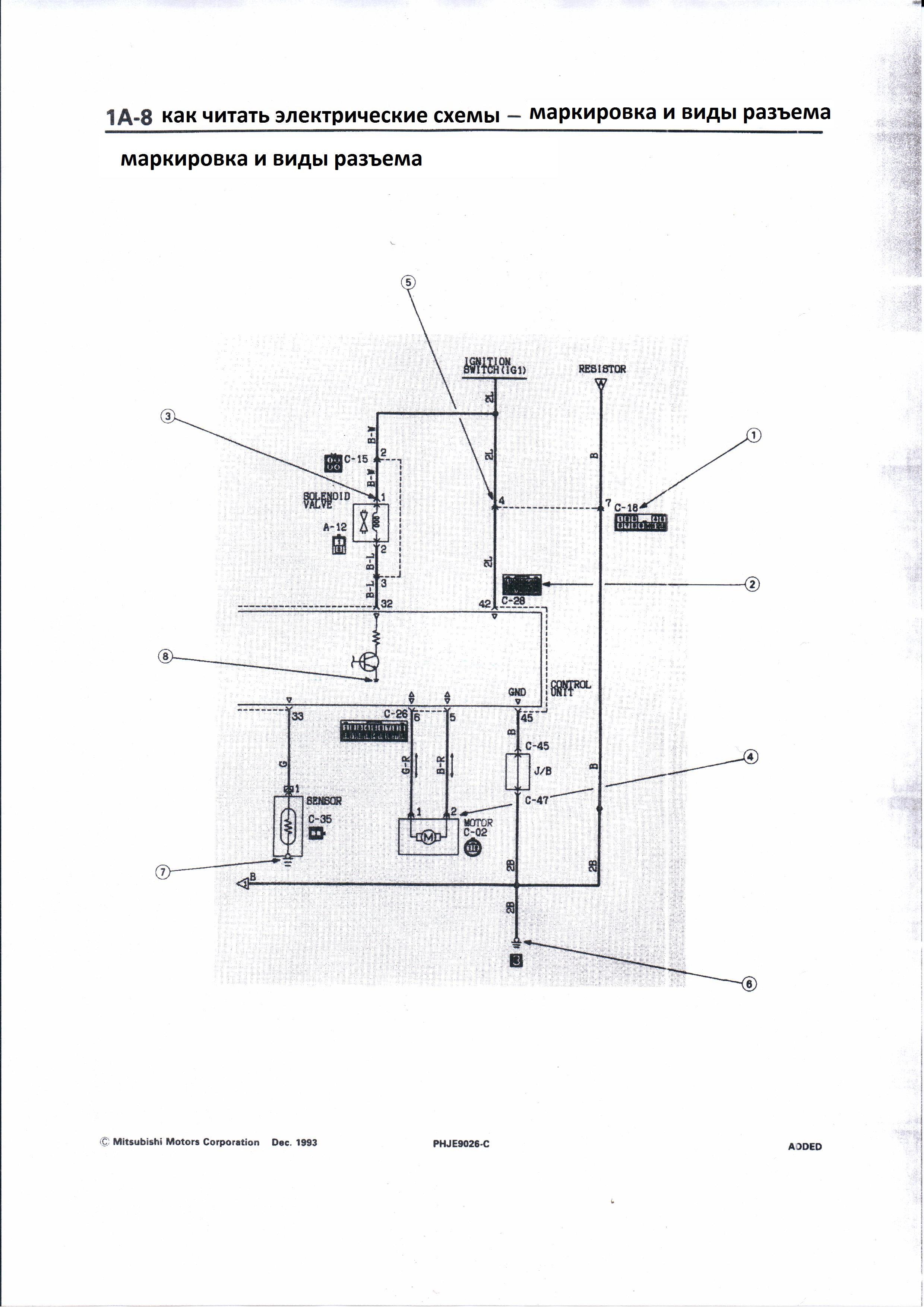

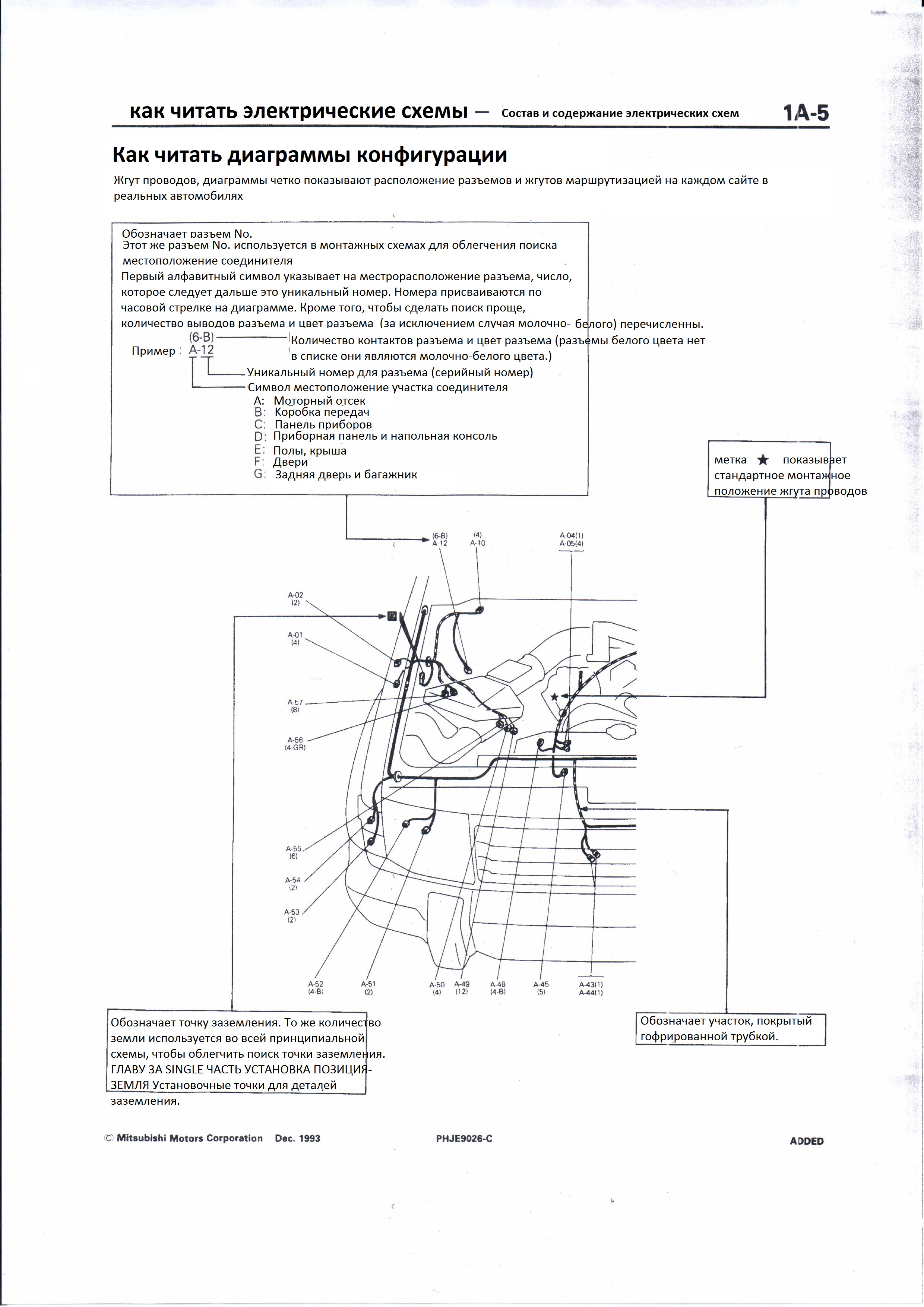

Добрый день!!! Копаясь в проводке свое жипа, ничего не понимая в иностранном языке решил заморочиться с переводом инструкции. После этого схемы оказались читаемыми, надеюсь будет инструкция полезна таким же "одаренным" как и я.
- Captain Sergio
- Сообщения: 4557
- Зарегистрирован: 30 янв 2012, 22:01
- Двигатель:: 4G18
- Мой автомобиль(и):: Pajero Пинин, 1999, АКПП, BMW X5
- Откуда: Ульяновск
- Благодарил (а): 264 раза
- Поблагодарили: 348 раз
Re: Схемы на Паджеро и L200 и разъяснения по ним
Спасибо Владимир! Полезный перевод. Добавить в первый пост.

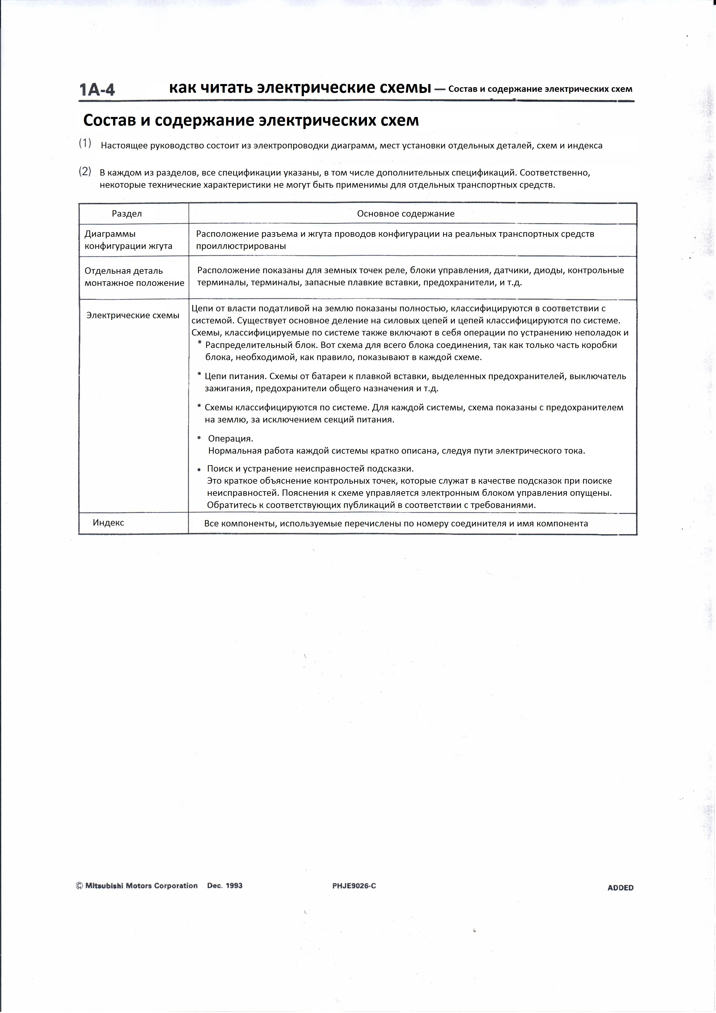

Только поаккуратенее с предпоследней картинкой!Captain Sergio писал(а):Полезный перевод.
Внизу в колонтитуле листа указан 1993г. (это год публикации схемы), который ничего общего с машинами 93 г.в. не имеет, что может сбить с толку. По ним надо смотреть схемы от 1991г.
Разъёмы на этих схемах, хотя многие совпадают по расположению и назначению, абсолютно не совпадают по номерам.
И такого кайфа с подписанием кол-ва контактов и цветом разъёмов у схем 1991г. нету к большому сожалению
