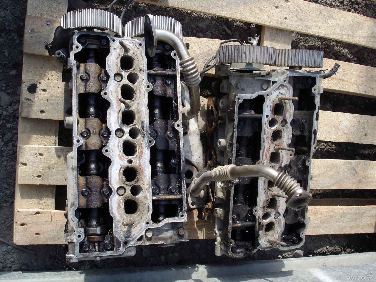

Уважаемые, нарыл в инете фото моего двигателя ГБЦ без клапанной крышки
Чёт я тут намёка на видимость и доступность гидриков не наблюдаю :*HELP*:
DenVer
Сообщения: 19767
Двигатель:: бэнзин
Мой автомобиль(и):: TLC-200
Откуда: Краснодар
Благодарил (а): 141 раз
Поблагодарили: 491 раз
Re: Детонация на 3.5 MPI
Сообщение DenVer »
Ну так на фото и "коромысла не откручены" ;)
HiTEX
Сообщения: 7031
Двигатель:: 6G72 24V
Откуда: Алма-Ата
Благодарил (а): 80 раз
Поблагодарили: 339 раз
Сообщение HiTEX »
Может если открутить те болтики, которые держат постель распредвала, вот такая картинка откроется?
Правду сказать, не видел кишков таких моторчиков, а на наших да - отвернуть только оси коромысел надо

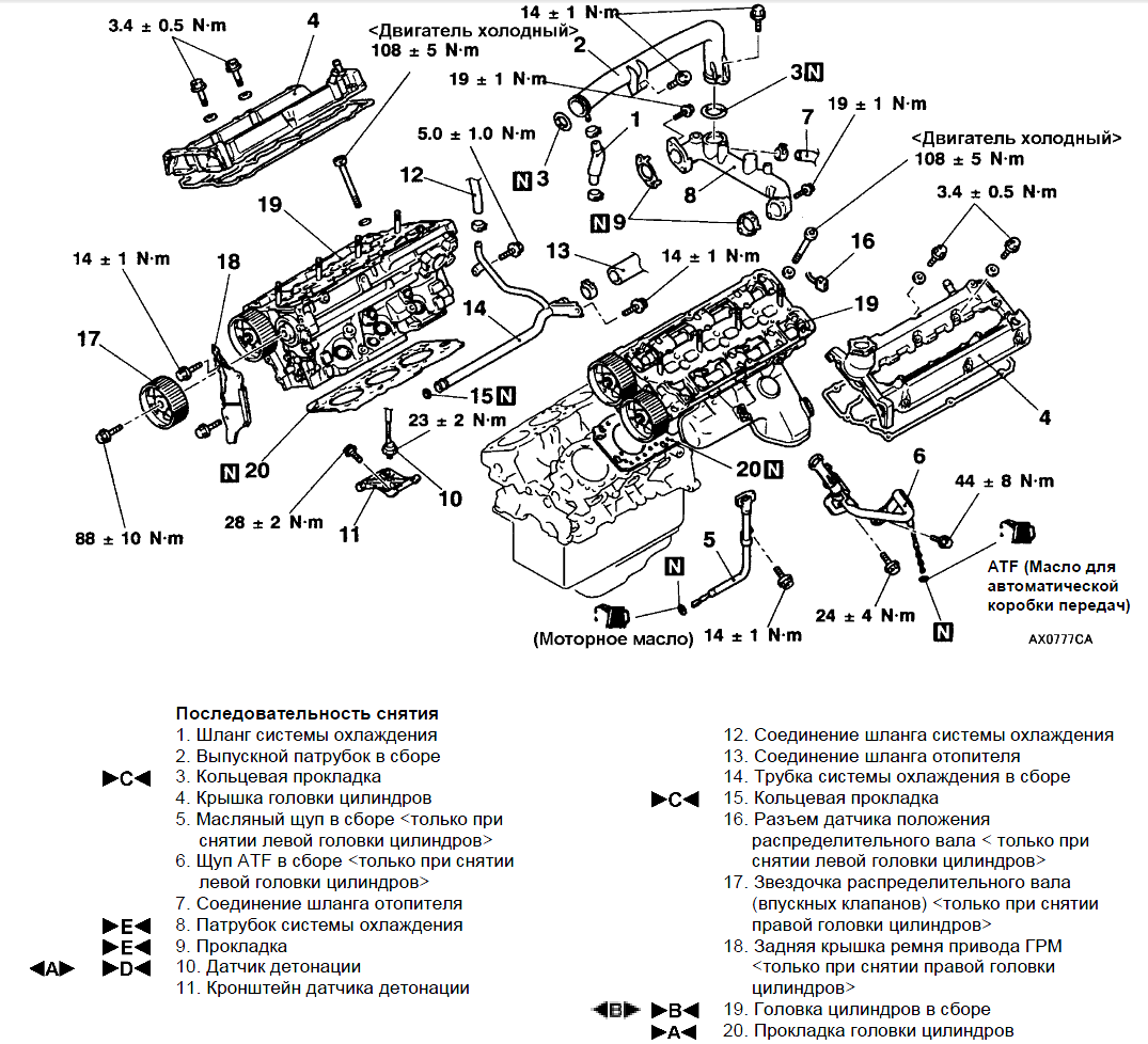

Хосподи... открой на exist'е каталог со схемами и посмотри как там чего.
распредвалы и валы рокеров.
левая крышка распредвалов.<br />(правая - то же самое, только в зеркальном исполнении).

hc2hunter писал(а):Хосподи... открой на exist'е каталог со схемами и посмотри как там чего.
Спасибки! Вот именно это и собирался сделать :*THANK*: видел же все картинки, там и гидрики заказывал :*WRITE*:

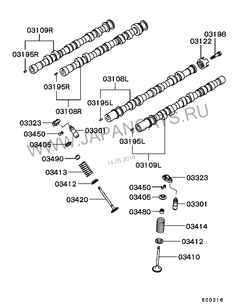

Или вот...
С моментами.
denlanc
Сообщения: 144
Зарегистрирован: 12 ноя 2011, 10:06
Двигатель:: 3500сс, 6G74 GDI, АКП
Мой автомобиль(и):: V75W, Exceed, люк для стрельбы :)
Откуда: Иркутск
Благодарил (а): 9 раз
Поблагодарили: 8 раз
Сообщение denlanc »
Спасибо! Отличная картинка!

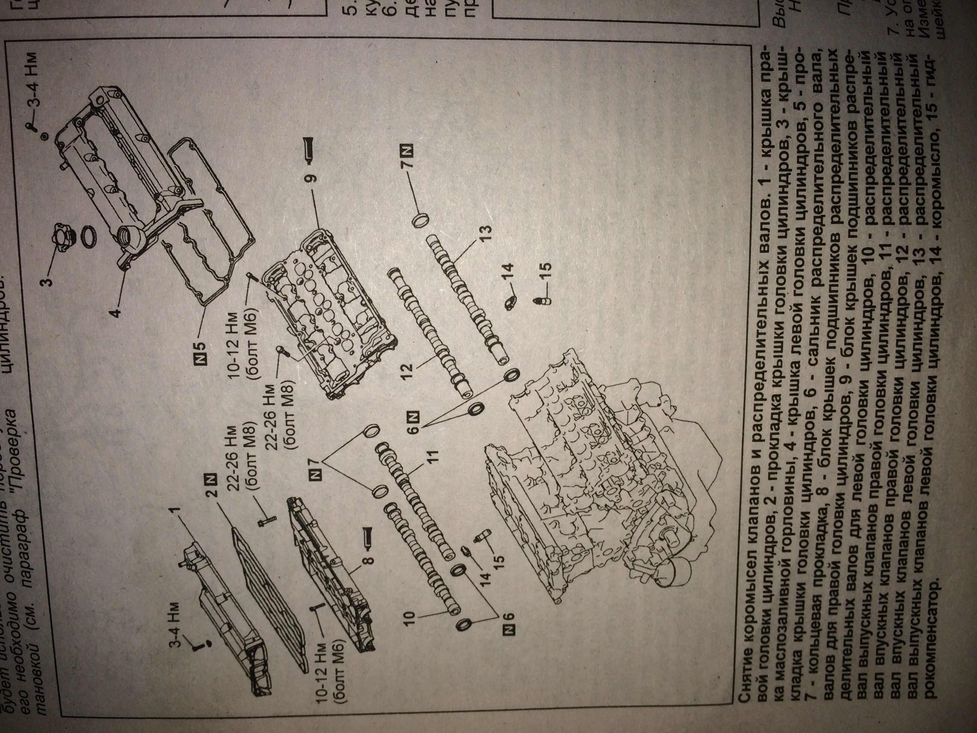

Картинка-то хорошая, тока момента закрутки валов в ней нет :)
В моей литературе есть тока на MPI...
Может еще кто выложит картинку по GDI....

Сообщение DenVer »
Думаю фото закроет последние вопросы)))
denlanc
Сообщения: 144
Откуда: Иркутск
Сообщение denlanc »
DenVer Спасибо! Да, теперь понятно. Остаётся перейти к практической части ::-D:
Для меня остались нераскрытые моменты, но уверен, что при разборке всё станет ясно, а фото из интернета (коромысла и т.п.) не отражают реальной картины...
