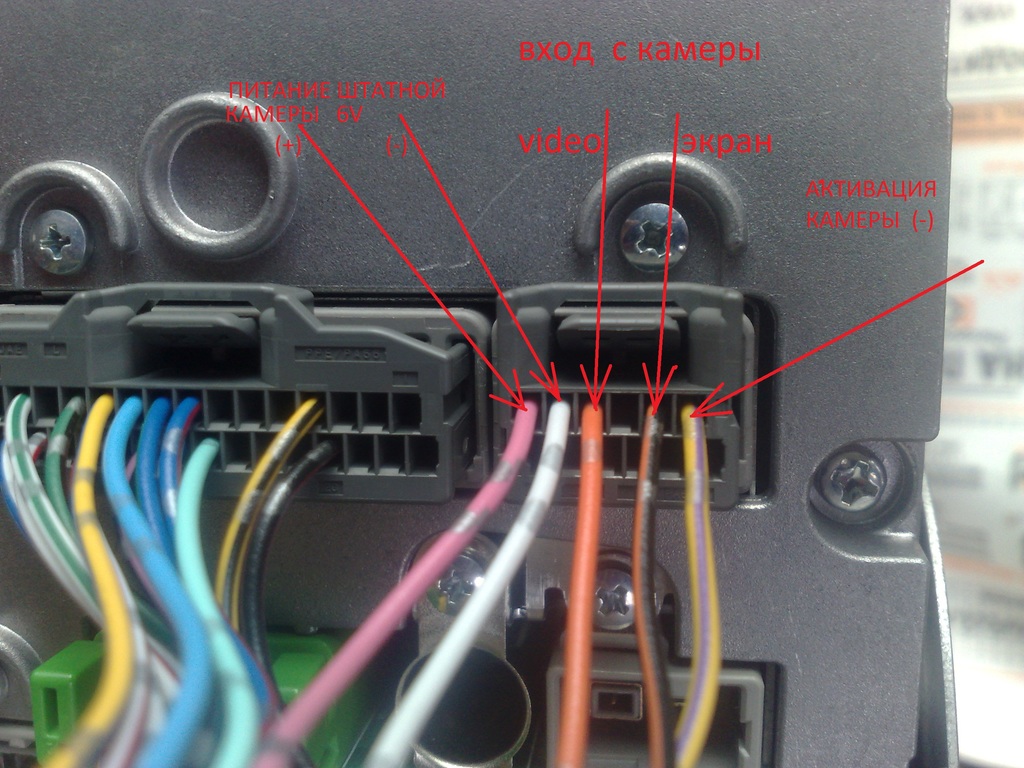

Вот и не понятно, есть там видеовход или нет? Где он вообще должен находиться этот видеовход? Нужно разбирать приборную панель чтобы до него добраться?

Тема по подкл-ю видекамеры, т.е. о видеовходе, есть, пройдитесь поиском
ПыСы. Как добраться http://www.pajero4x4.ru/bbs/phpBB2/view ... 60&t=98189

А штатной камеры ЗВ нет? Для снятия ГУ нужно вынуть только боковые дефлекторы вентиляции (справа и слева от ГУ) и снять блок климат - контроля. Больше ничего разбирать не потребуется.JeeperCreeper писал(а):Вот и не понятно, есть там видеовход или нет? Где он вообще должен находиться этот видеовход? Нужно разбирать приборную панель чтобы до него добраться?

Re: Видеосплиттер (разделитель видеосигнала) к штатному ГУ.
Тогда и видеовход есть. Подбирайте сплиттер, согласуйте разъемы - и вперед.
