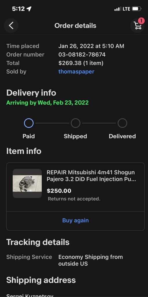

Вот он до 23 придёт в США а потом мне его кореш сюда отправит буду ждать
