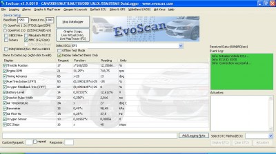

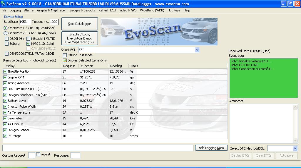

Пришел ДМРВ, поменял, сначала ничего не изменилось, сбросил клемму, тоже особо не поменялось, потом постепенно в течении получаса прочихалось, стало нормально. Графики, правда, не такие, как обычно, нет такой синусоиды, как было, но ЭБУ сейчас не родное, номер чуть другой, может и алгоритмы другие. Главное, ширина впрыска снизилась с глючных 4 мс до нормальных 2.8 мс и выхлоп не воняет.
