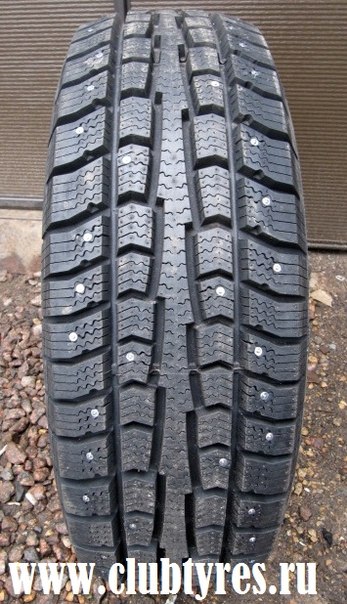

Всем привет!
А вот такой купер кто-нибудь пользовал?
Cooper discoverer m+s 2

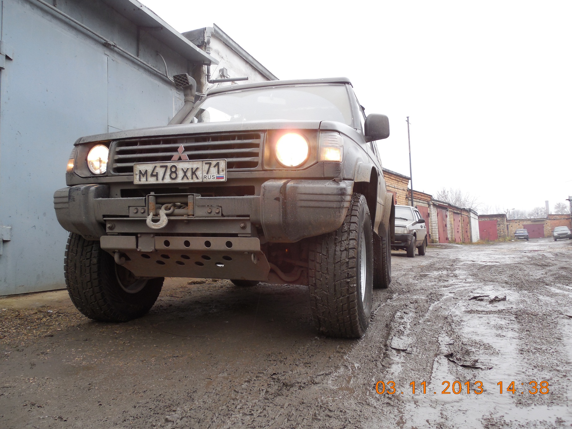

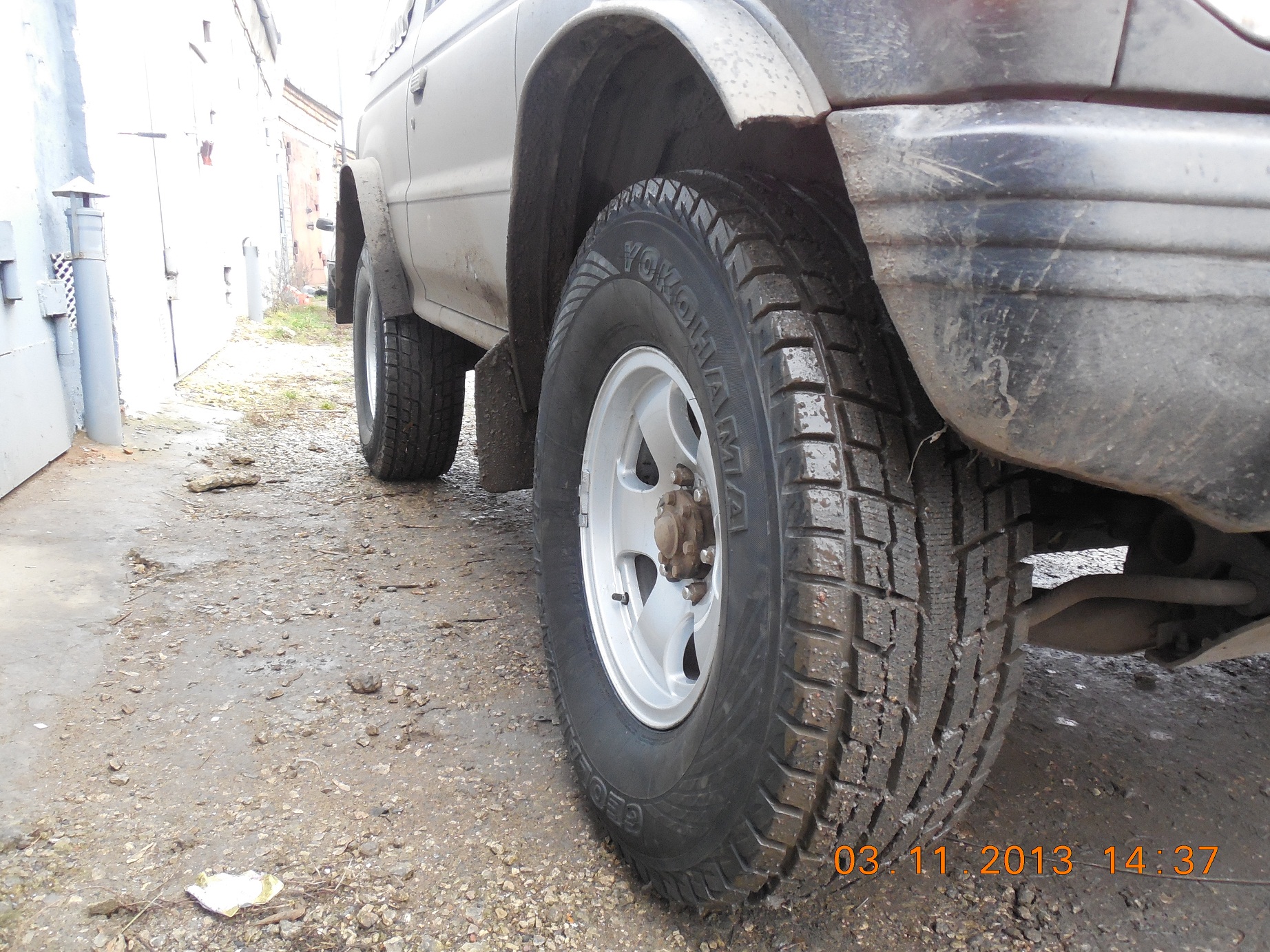

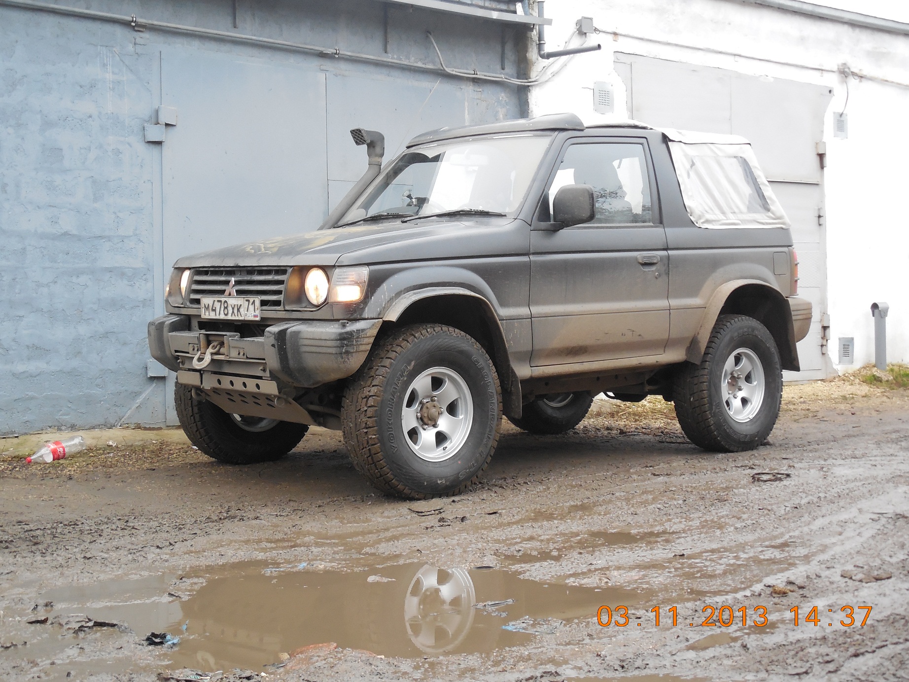

А Я, раз выезд не получился, ковыряясь со свечами, за одно решил поставить зиму покатать. Вчера пришли литые диски Weds, шириной 7, вылетом +8 (хотел 0, но не нашел подходящих). Отбалансировались колеса от +20 до 40 гр. В итоге размер: 27 (ширина беговой дорожки 23) х 83 см, т.е больше соответствует размеру 255/85 (33/10.5). Клиренс под задним орехом 25 см. Вес собранного колеса, кстати, не на много меньше 35 Куперов, думаю из-за дисков в том числе
Покатался мало, шум конечно после МТ меньше, а точнее если катится на нейтрали его нету. Пробовал пока по городу, надо на скорости покатать.
