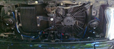

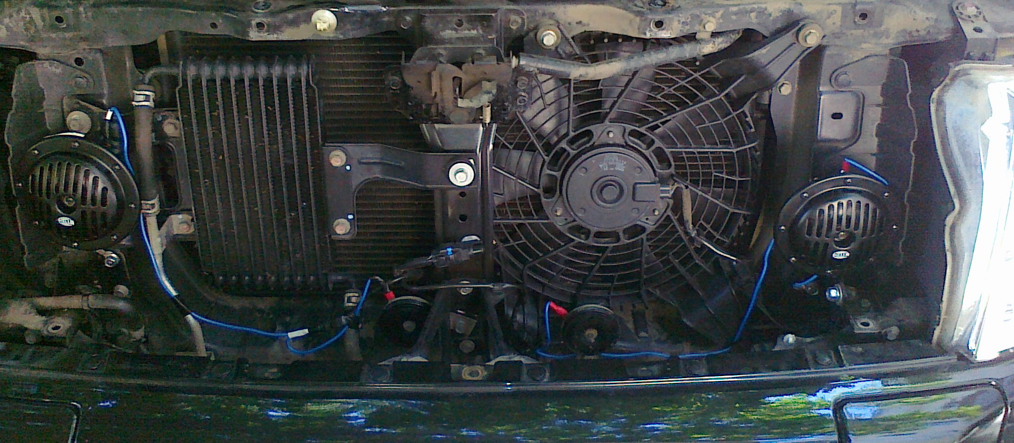

Пофиг, так пофиг. Видимо те, кто менял жижу АКПП (первое СТО), кот. устраняли течь (второе СТО), ну, и я обкуренные были. За сим с Вами заканчиваю.SNOOPER писал(а):...Мне лично пофиг что тебе меняли. Если что то и стояло то это был колхоз. Потому как на том арабе ничего сверх естественного в виде подогревов и каких то эксклюзивных радиаторов небыло, и что там устраняли меня тоже не очень волнует, хотя интересно что там впарили![]()
Вот номера что там стояло. Картинки соответствуют картинкам выше.
Тем, кому интересно.
Впаривать , как выразился Снупер, было нечего. Отмыли, чуток проехал, посмотрели. Аккуратно обжали гайку на радиаторе, подрезали патрубок и поставили допхомут. Добавили жижи в АКПП (грамм 400), проехался, замерили уровень. Всё просто. При всех работах присутствовал лично. В авто до этого изменений не вносил, покупал новым.

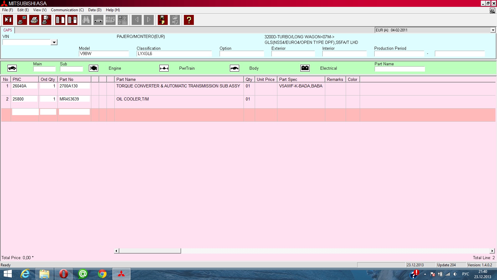

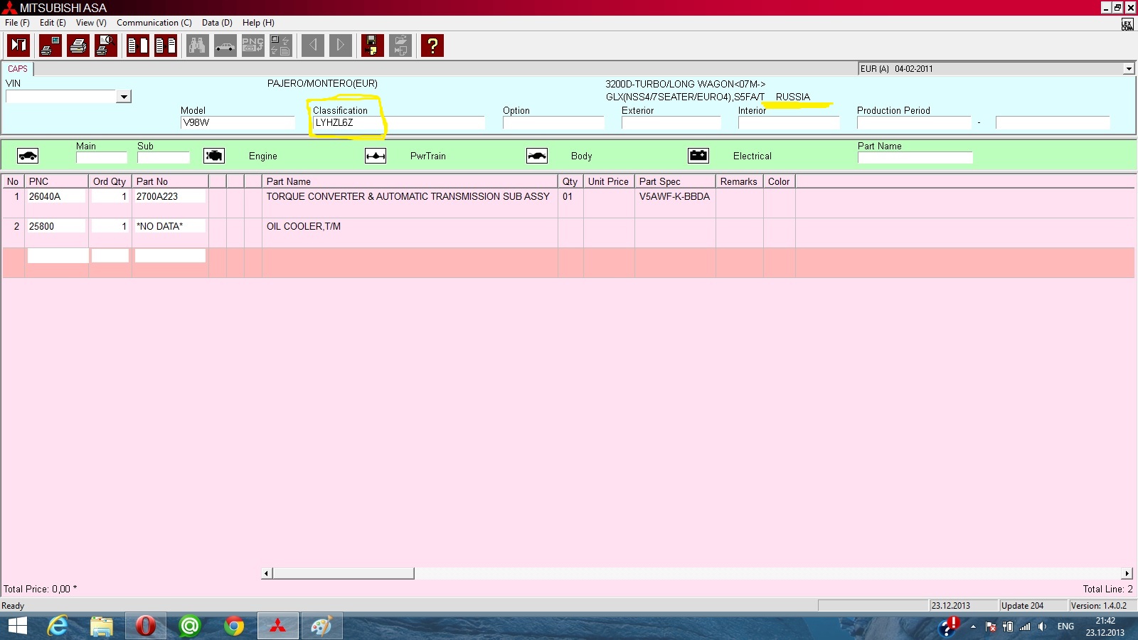

Только чтоб было совсем правильно, и не заморачиватся с укрыванием зимой, ставить нужно с байпассом.liss1975 писал(а): Я предложил привести свой радиатор и поставить ... сказали если денег некуда девать то вези![]()
- SNOOPER
- Сообщения: 57511
- Мой автомобиль(и):: NewMPS
- Откуда: 78
- Откуда: Spb
- Благодарил (а): 1024 раза
- Поблагодарили: 4808 раз
Re: Радиатор коробки
Это для раши нет связи, и так схавают.....................Ckol писал(а):У меня выпуск декабрь 2009г (коробка новая) дизель.
Радиатора не было.
Думаю, что действительно его нет в связи со сменой коробки.
Коробки разные. Старой, может радиатор и был нужен.
Новой видимо нет.
А вот карлсона на кондей тоже не было, но из своего опыта владения паджеро-3 (дизель) я его сразу поставил.
Вот сравните, для европы и для раши. АКПП одинаковы, а для раши куллер не нужен...........
