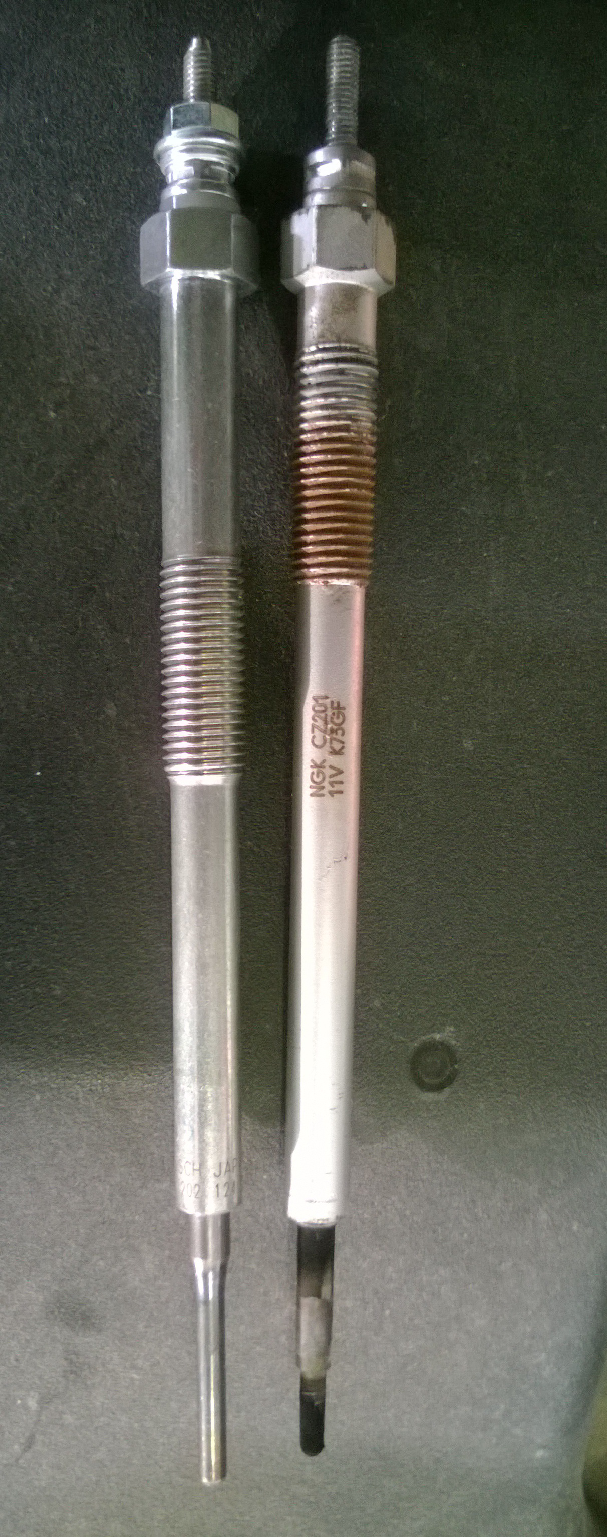

Свечи 0250202124 BOSCH не подошли!:(
У них резьба находится ниже резьбы родных на 3 см. В итоге их вкрутили, выставились см на 3, пришлось рампу свечей делать не за топливными трубками, а перед. Не знаю как в холод заведется, щас двигатель теплый. При включении только 1-й раз светилась спиралка.
Родные свечи NGK CZ201 1V K73GF. 2 из них по виду сгоревшие.
Смотрю через экзист, 1 только свечу нашел идентичную моей, у остальных резьба также по другому идет... Капец.

Ээээ...вертай все взад немедленно!!!!!Itala писал(а):Свечи 0250202124 BOSCH не подошли!:(
Родные свечи уплотняют колодец по переходу диаметра. От "жала" к "телу". Если ты сейчас оставишь новые свечи (жало который по факту будет греть колодец, а не камеру сгорания), то последствия могут быть непредсказуемыми. Со всеми чудесами, типа закоксовывания колодца и пригорания резьбы. Но запуск будет никакой без вариантов. Покупай новые родные свечи и ставь.

В "Автосфере" не пробовал узнать?Itala писал(а):Свечи 0250202124 BOSCH не подошли!:(

Сегодня в -9 заводили целый час. Крутил сначала стартером, по 5-6 раз ключ поворачивал грел свечки (а может и толку от этого не было, так как по идее до камеры сгорания они ни как не достают, да и при первом повороте ключа 1 раз только светились секунды 3, потом ни разу не светились). Крутил, крутил, скунд по 15. По 1 подхвату каждый 3-й запуск. Сели АКБ, дальше стали с прикуривания от Прадика крутить. Временами вовсе без подхватов было за несколько запусков. Временами раза 2 проскакивало. И о чудо, она чутку хорошенько крутанула и смогла завестись. Доехал до сервиса, оставил. Свечки 4 штуки купил в автосфере по 950руб за штуку HKT (как то так) (вроде японская). Завтра с утра должны сделать и в путь, если все хорошо:)
Жалко машинку:(
Теперь придется свечки продавать не подошедшие, они в ссуде по всему для Паджерика 3.
В итоге на данный момент на все эти манипуляции затрачено 9 тыс руб.... (знал бы код нужных свечей, обошлось бы в 4-5 тыс, был бы гараж в 2-3 тыс.)

Те свечи которые на фото у Вас это от Паджеро 3. Непонятно только как Вы их заказывали, кто вам посоветовал? Если не знали, то в каталоге http://www.japancats.ru/Mitsubishi/ надо было посмотреть или в в этой теме спросить http://www.pajero4x4.ru/bbs/phpBB2/view ... 59&t=81695Itala писал(а):Жалко машинку:(
В итоге на данный момент на все эти манипуляции затрачено 10 тыс руб.... (знал бы код нужных свечей, обошлось бы в 4-5 тыс, был бы гараж в 2-3 тыс.)

Дак через экзист выдало, я и заказал. Другие смотрел, все с такой же резьбой были. Да и про Паджеро 3 думал, что там те же свечи, номер движка тот же, мощность вроде та же:( Потом уж понял что они разные. Ну сейчас поставили другие свечки, пока холодов не было приличных, но в -20 завелась нормально уже:)leon76 писал(а):Те свечи которые на фото у Вас это от Паджеро 3. Непонятно только как Вы их заказывали, кто вам посоветовал? Если не знали, то в каталоге http://www.japancats.ru/Mitsubishi/ надо было посмотреть или в в этой теме спросить http://www.pajero4x4.ru/bbs/phpBB2/view ... 59&t=81695Itala писал(а):Жалко машинку:(
