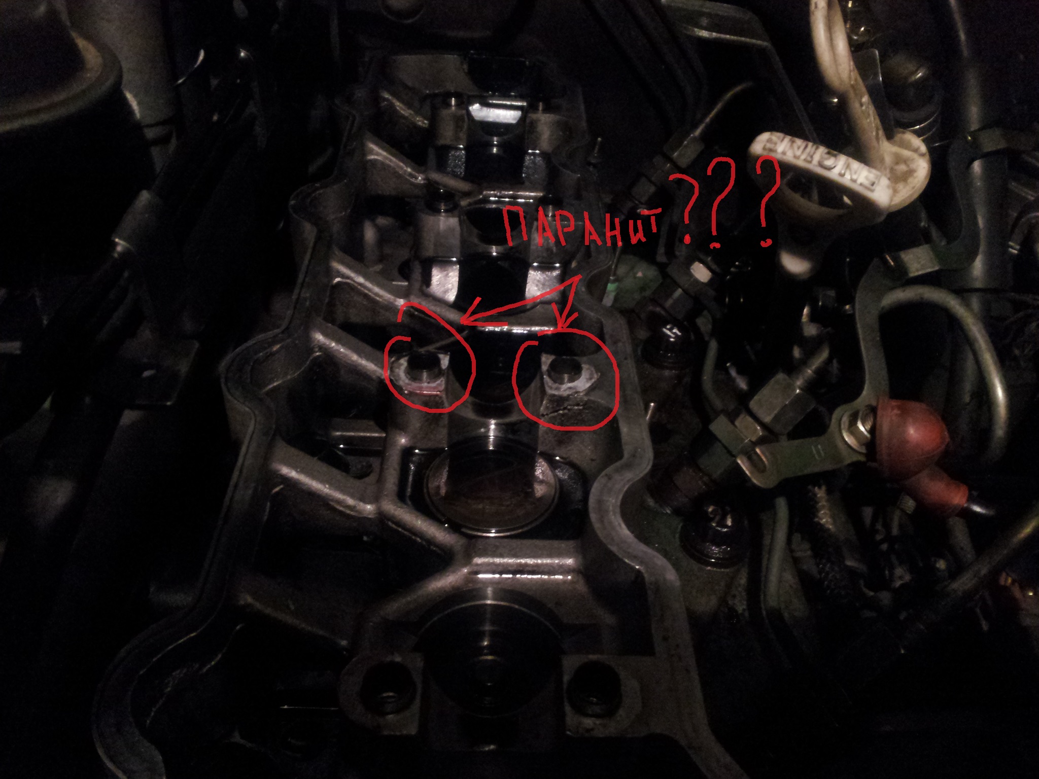

Итак!!!
Проверка зазора клапанов выявила что на впускной и выпускной клапан щуп нелезет ВООБЩЕ!!!!!!! дозе 0,05 который!!!!
Проехав по мастерским, было выяснено предположение в отсутствии седел! И даны рекомендации как проверить. В общем возвращаюсь в гараж и приступаю!
1) Для наглядность и сравнивения снимаю распредвал со старой башки
2) Снял звездочку, натяжитель, все зафиксировал
3)Начинаем откручивать постели и тут ОПА...... А они даже незатянуты!!! Если на старой головке я откручивал с помощья трубы как идлинителя, то тут при легком нажатии на вороток, болтик бкз щелчков начинает откручиваться! Я в шоке но занимаюсь дальше
4)Снимаем распред с послей и видииииим.... (на фото) Ладно думать позже для начала проверяем седла!
Выкручиваю свечу накала, нагнетаю давление в компресор, снимаю стакан с шайбой, вставляем в пистолек компресора зарание приготовленный отрезанный сосок от камеры, ставим соском на отверстие свечи накала, дуем давлением.... фиг через клапана ничего не сифонит, хотя в мастерской сказали что сразу свистеть начнет!
Итак:
1.Выяснили что седла на месте
2.Зачем эти подкладки на фото
3.Почему распред был незатянут???
Итак:

Ну вот о чём и базар был!Sergey28rus писал(а):Итак!!!
Итак:
1.Шайб бы не было, я думаю, если бы сёдла были не в поряде!
2.Шайб регулировочных не было, шлифовать негде!
3.Крутили распредвал без зазоров "туго" (как вариант), ну или вообще динаметрического члюча не было!!!

Re: Проблемы после установки ГБЦ
Так а мне то с чего начинать???Чего делать то???
Ну ладно как я прикидываю:
Поставить свой распред, затянуть как полагается по мануалу, Проверить зазоры че почем там, проверить чтоб в постелях не болтался! Ну как думаете? Или что-то другое надо делать, Стаканы все на одном уровне стоят, такого нет что на первом цилиндре выперали бы, я думаю если бы седел не было то по любому клапана бы выше стояли, я прав?

Нихренасибе какие вам контрактные запчасти поставляют,но вот и пазлы сложились,это еще раз говорит о том,что нельзя контракт ставить без ревизии.
Почему так у вас зажаты клапана?можно предположить если вместо родного распреда поставили другой.
Как мы уже узнали что кулочок распреда у ефи короче,а мех.длинней.Вот если эта голова от ефи и у нее маленкий пробег(износ),с нее кому-то отдали распред или он там был сломан,ну и продавци поставили в нее другой с мех.ГБЦ,тогда как-раз все зазоры разом зажало если даже не перижало.
Так паранит стоит на всех крышках или только на первых???
Если паронит стоит только на первых двух крышках,это плохо!!! Если на всех крышках то не все так плохо.
Тогда это схожи с тем ,что я предположил,и распред родной на этой голове сломало при этом первые две крышки тоже сломало,взамен поставили другие с рапредом от мех.ГБЦ,если крышки не родные их могло закусывать,вот под них и подложили паранит,может и постель потянута грамуль.
Вытаскивай распред,ставь все крышки на место закручивай как положено и надо смотреть и промеривать всю постель.

Это получается на 3 постели паронит стоит! Так зажаты были тока первые два клапана! Остальные в допуске

Паронит убирай, собирай, проверяй, снимай, шлифуй или меняй
И будет тебе счастье

Ладно,полюбому поставь все крышки и посмотри как они прилегают к постели,номера сравни на крышках.Sergey28rus писал(а):Это получается на 3 постели паронит стоит! Так зажаты были тока первые два клапана! Остальные в допуске
Потом можно проверить этот же распред ,выни все стоканы с клапонов,уложи распред и затяни крышки ,как положено,и покрути после каждой протянутой,сразу все проясниться,только маслицем шейки полей.
