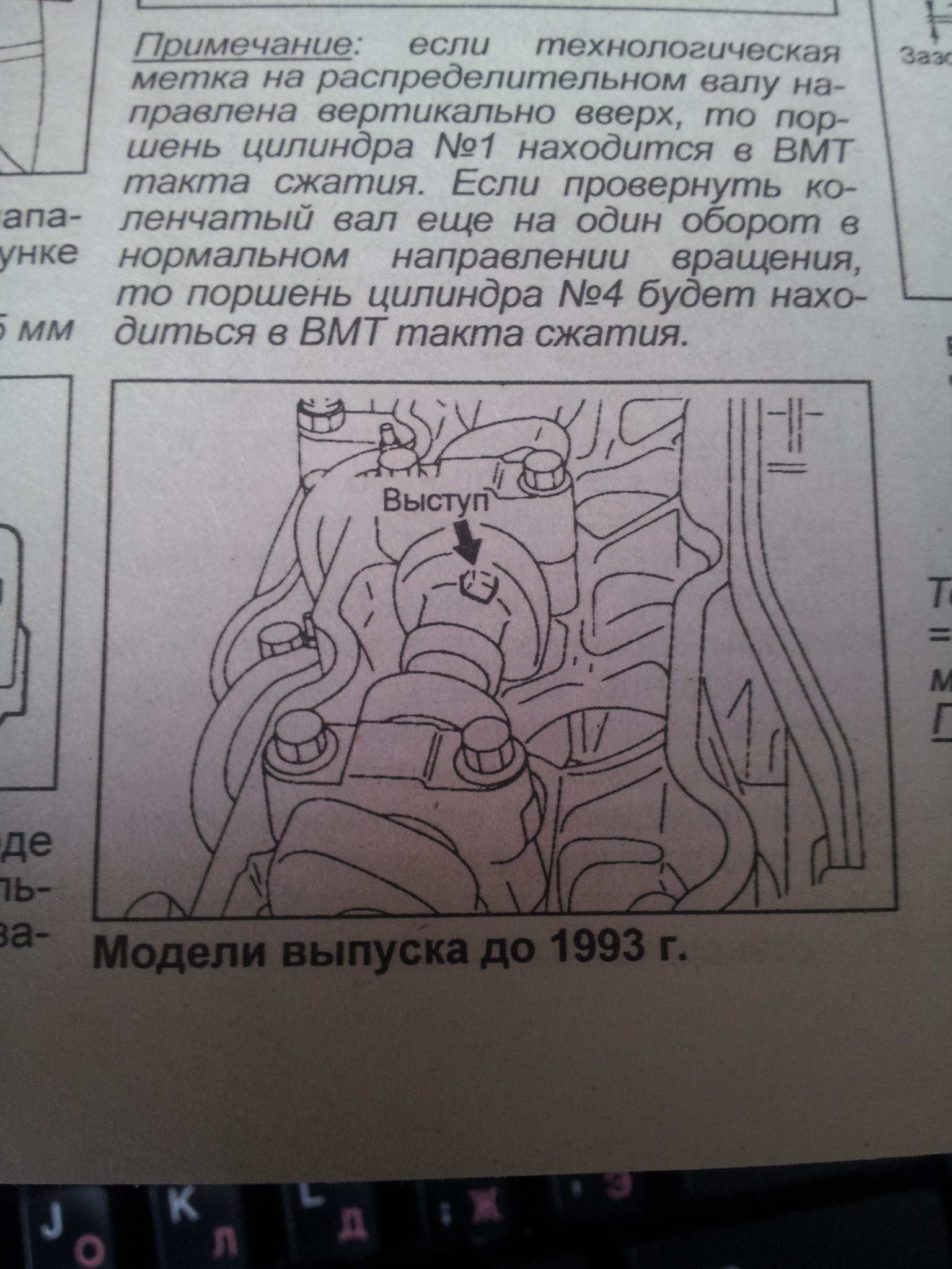

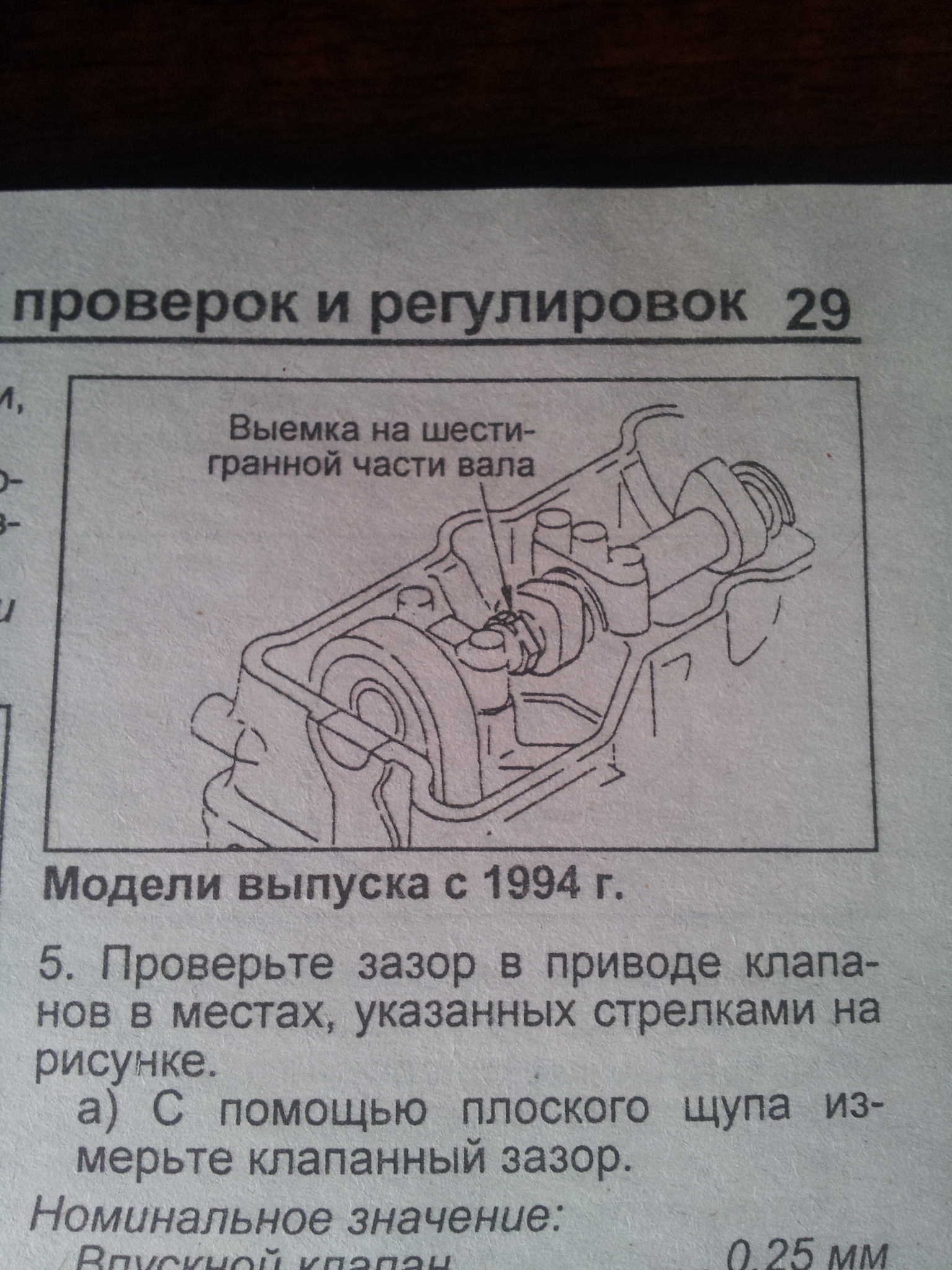

Нашел интересный факт в мануале!
Так вот что мне делать?? У меня и выступ есть и выемка есть, чем вверх ставить проверять??

В том то и дело что может лопнуть перегородка между клапанами,может клапан согнутый,
да элеминтарно проверить зазор между кулочком и шайбой регулировочной,а распреды бывают с метками разными надо сравнить было по кулочкам,но разницы нету в распредах на мех. и ефи.

Дак сначало надо было книгу почитать,много чего полезного узнали бы.
В вашем положении впервую очередь надо проверить клапана может зажаты и отрегулировать,а потом промерить компрессию,и все может не так страшно,просто надо это сразу делать тоисть ревизию,а не надеиться что там все пучком.

Не, мануал я читал, просто не обращал внимания на этот распредвал, все ставил как в книге написано! Но вопросы которые сейчас не могу решить в книге не описаны:
