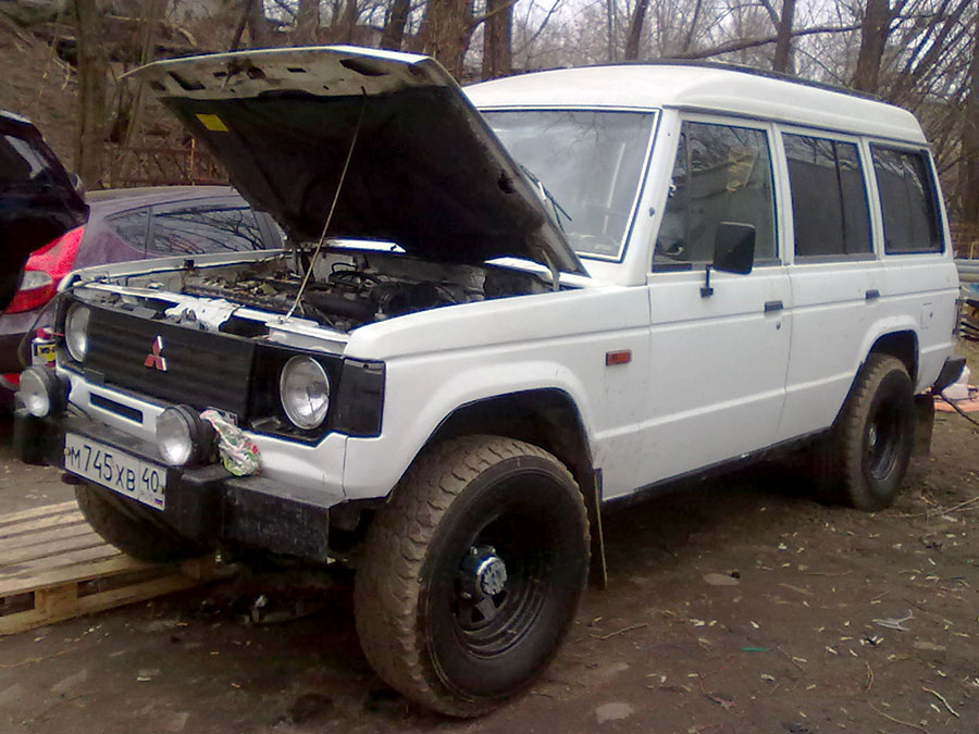

Здравствуйте! Pajero I, 5 дверей, дизель, высокая крыша.

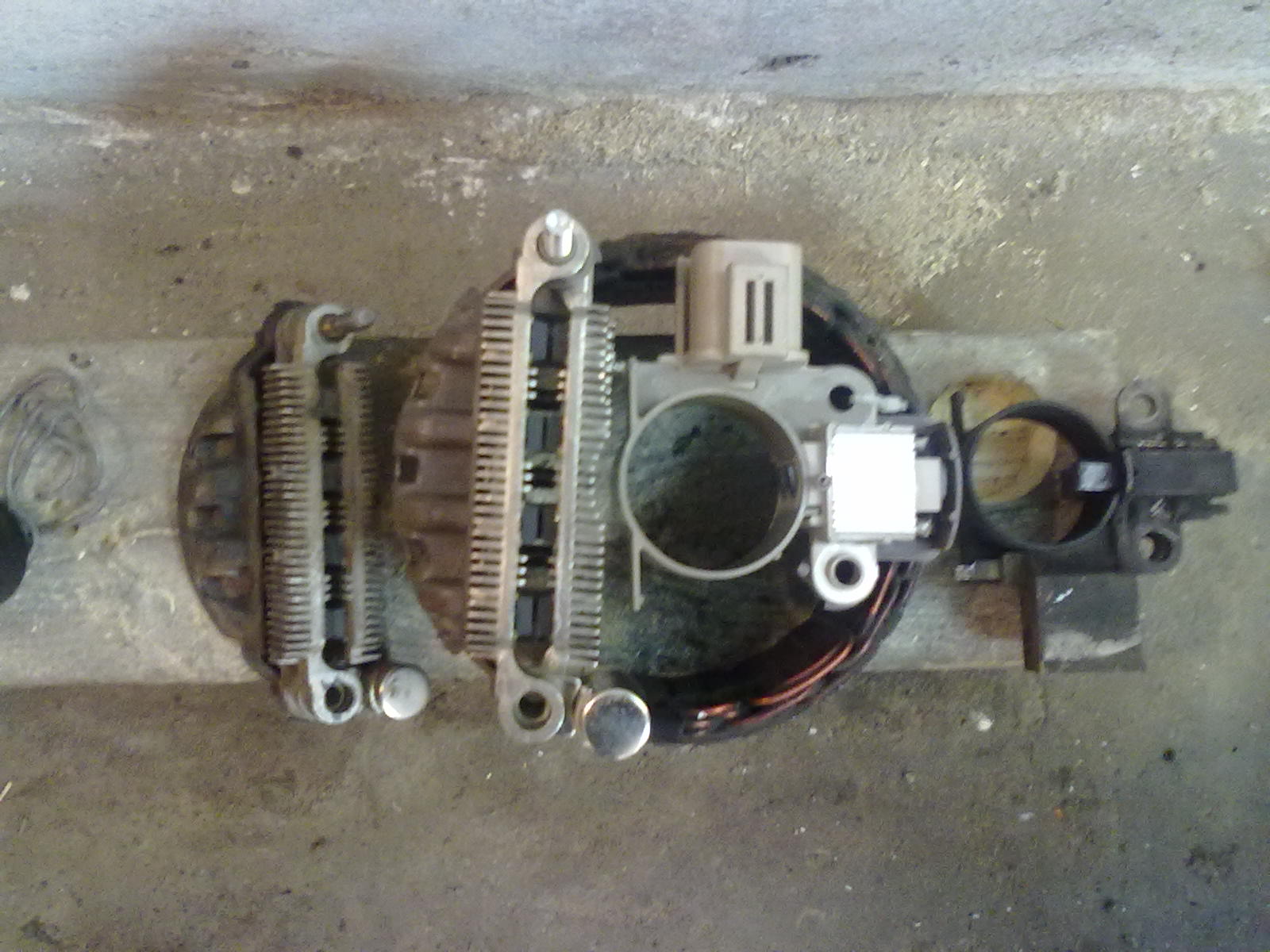

Ремонт генератора. Сегодня забрал в "Экзисте" диодный мост и блок реле-регулятора. На старом само реле было просто удалено. Установили на место, завтра соберём сам генератор и опробуем...

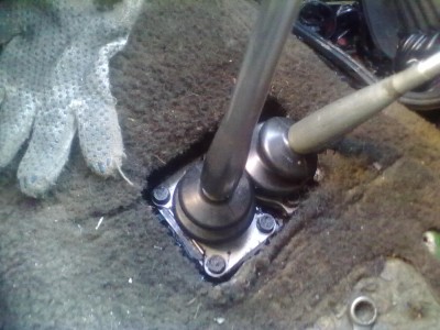

Здарова! Пыльники на рычаги раздатка и коробки подходят от ВАЗ 2101-2107 как родные.

О, вот помню, что где-то читал, что от чего-то нашего подходят, видать у тебя
Спасибо!

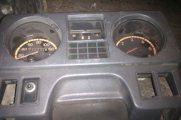

Привет! У меня тоже панель приборов как на фото (без стилизации) пока ты не сказал, даже внимание не обращал что они разные))) Консоль допприборов видел разные, есть отдельно каждый прибор, а есть в общем кожухе с описанной тобой стилизацией
Судя по тому что в этой комбинации есть лампочка (на фото), скорее всего это тоже от дизеля, поэтому должна встать как родная. На последнем фото твой агрегат? По твоим описаниям я думал там всё печальней, а тут можно сказать красавец с калужскими номерами
Предыдущий хозяин специально "заштукатурил" отверстия под омыватели фар или это опция?)))

По внешнему железу вроде терпимо, для четвертьвековой машины считаю -

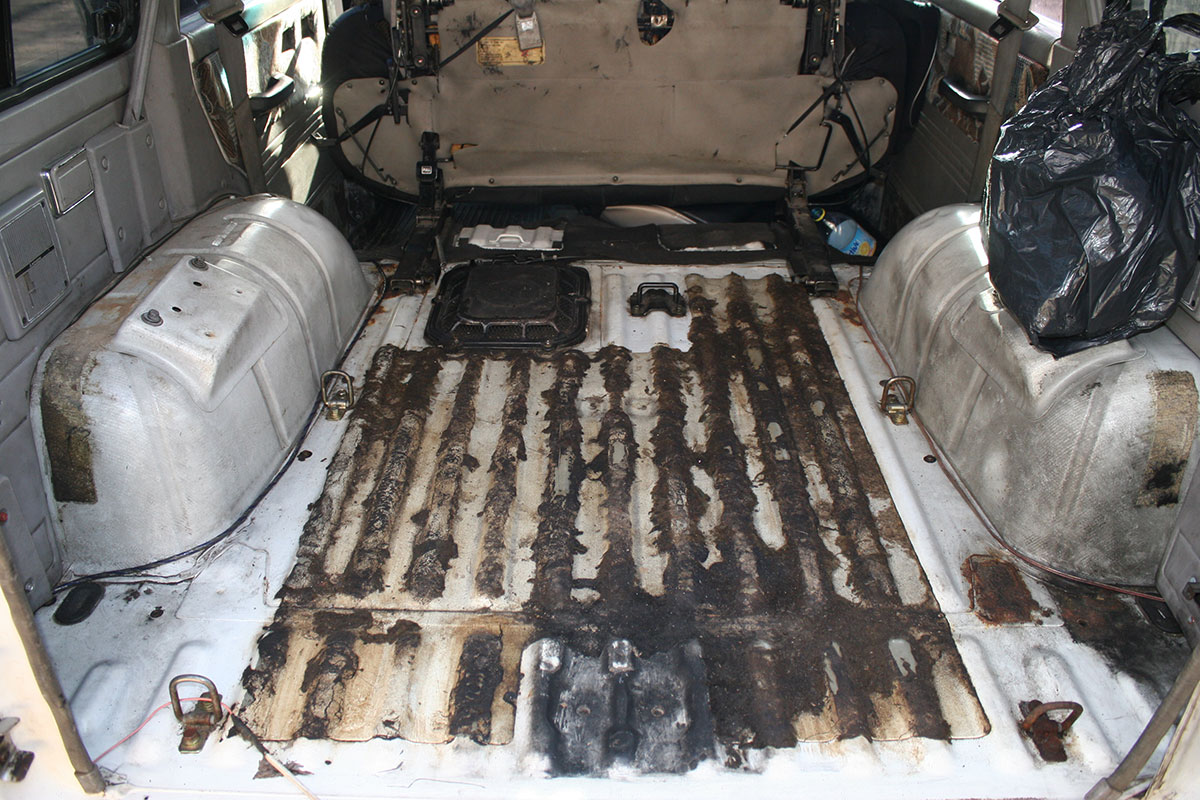

В пятницу снимал ковер и шумку багажника, нашёл несколько очагов коррозии, не знаю пока, насколько летально. Сделал фотки на мобилу, но получилось ужасно, ничего не видать, по ходу линза запотела, когда фотал. Не хочу выкладывать даже. Позже отщёлкаю нормальным фотиком, выложу, интересно узнать мнение уважаемого сообщества, насколько срочного вмешательства требует...
Само интересно, что ждёт под коврами салона, там в качестве шумки поролон по ходу уложен...
По приборке понятно, значит будем брать, если не ушла ещё. Да, она от дизеля. А что за лампочку ты имел в виду? Если ту, что слева снизу - то у меня такой нету на нонешней. Я вообще подумал, что это кнопа какая-то... Если имеется ввиду подогрев свечей, то у меня он на контрольных лампах.
По стилизации да, сперва, как я думал, делали такую, "гладкую" и допприборы в раздельных боксах, а потом, с какого-то года перешли на цельную панель допприборов и накладки с винтиками в "авиационном", как я называю

Не, отверстия предыдущий заштукатурил, сам сказал. С этой юбкой вообще юмор. Если обратил внимание, там ещё и впуклость такая имеется. Я, ещё когда только фоты перед покупкой смотрел, обратил на это внимание - с другой стороны такая-же. Всю бошку себе сломал, проглядел туеву хучу фото, но нигде не обнаружил подобного. Тоже думал, мож опция, мож дворники какие на самых поздних моделях туды ставили, просто не попадаеццо... но ни рожна. Выемки немного отличаются по размеру. Надо быть асом или обладать недюженным везением, чтобы с обеих сторон замять так одинаково ИМХО. Думаю, помяли с одной стороны и вместо того, чтобы рихтануть обратно, по какой-то неведомой мне причине решили так-же замять с другой... Может понравилось, али тюненх?
Не знаю - велика тайна сия... Предыдущий владелец тоже сказал, что не знает - думал, что так и должно быть, просто дырки заварил за ненадобностью. При этом сам сказал, что тюкнули его в правое крыло, рихтовал, красил. Мы то и не заметили, он по собсной инициативе... ну и до этого она ещё была бита в морду, он рассказывал, как устранял косяки предыдущих ремонтёров.

Да именно её и имелAntonyus писал(а):А что за лампочку ты имел в виду? Если ту, что слева снизу - то у меня такой нету на нонешней. Я вообще подумал, что это кнопа какая-то... Если имеется ввиду подогрев свечей, то у меня он на контрольных лампах.

Не, у меня, как и на той панели, что продают, сигнальная лампа подогрева расположена в левом нижнем углу панели контрольных ламп. Ну да пёс с ней, разберёмся, главное, чтобы подошла. Пока с такой хотя бы, а там может попадётся посвежее и на мою модель.

Панель с декоративными накладками вроде с 89г. пошла.

С конца 88-го вроде рестайлинг салона, судя по каким-то моментам в "Оригинальном каталоге". Ну може её тоже меняли:) Главное, чтоп встала нормально. Сегодня должен забрать.-BAVAR- писал(а):Панель с декоративными накладками вроде с 89г. пошла.

Сегодня забрал приборку. Пластик коцаненький конечно, зато "технически" цел, то есть не разломан. Какой-то долбан, вероятно на разборке, написал на ней белым маркером типа "pajero", фиг ототрёшь
Попробовать установить получится наверное только в понедельник, а лапки уже чешуццо
К стати, на ней по ходу отсутствует лампа аварийного остатка топлива, что не есть гут. Знаю за собой особенность прощёлкивать топливо даже с этой прекрасной лампой...
Ещё нвконец сфоткал сегодня багажник со снятой шумкой. Очаги коррозии видны в районе крепления задних кресел и справа ближе к двери. Так же там локально зацвела одна из четырёх скоб, к которым 3-й ряд кресел крепится, как я понимаю. Хотелось бы услышать мнение, насколько серьёзно и требует ли немедленного вмешательства?...

Вот как выглядит мой габажник без шумки. Если что, по середине не ржавчина, а остатки шумки на клею, ещё как-то отдраить это надо...

Новая приборка "не совсем" подходит. В моей комплектации на один разъём больше. Зато на ней оказался исправный тахометр:) Что по крайней мере позволило локализовать проблему. Тахометр к сожалению не перекинуть на мою старую приборку - они там сильно различаются. Но когда разобрали тахометры, обнаружили на моём вытекший конденсатор и перегретое(?) сопротивление. Попробуем заменить. Сам пластик, из за которого собсно и была куплена приборка, вроде подходит нормально. Тока зело коцаный, сегодня шкуранём слегка и покрасим:)

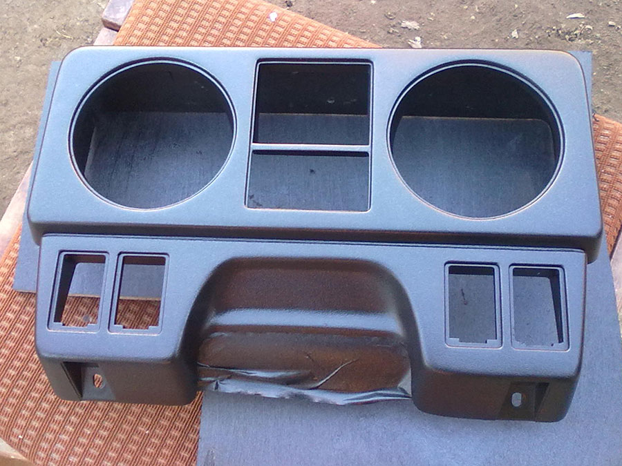

Привели в порядок пластик приборки. Шкуранул, обезжирил и покрасил. Цвет вроде "Лава" называется, металлик, почти чёрный, но не совсем
Краска Митсубиши к стати
Теперь лучше, чем новая

Лаком ещё покрой
А то обдерётся.

Ну а как же-ш, в два слоя

тоесть если я тебя правильно прочёл, от этой покупке тебе только корпус подошёл/пригодился?
