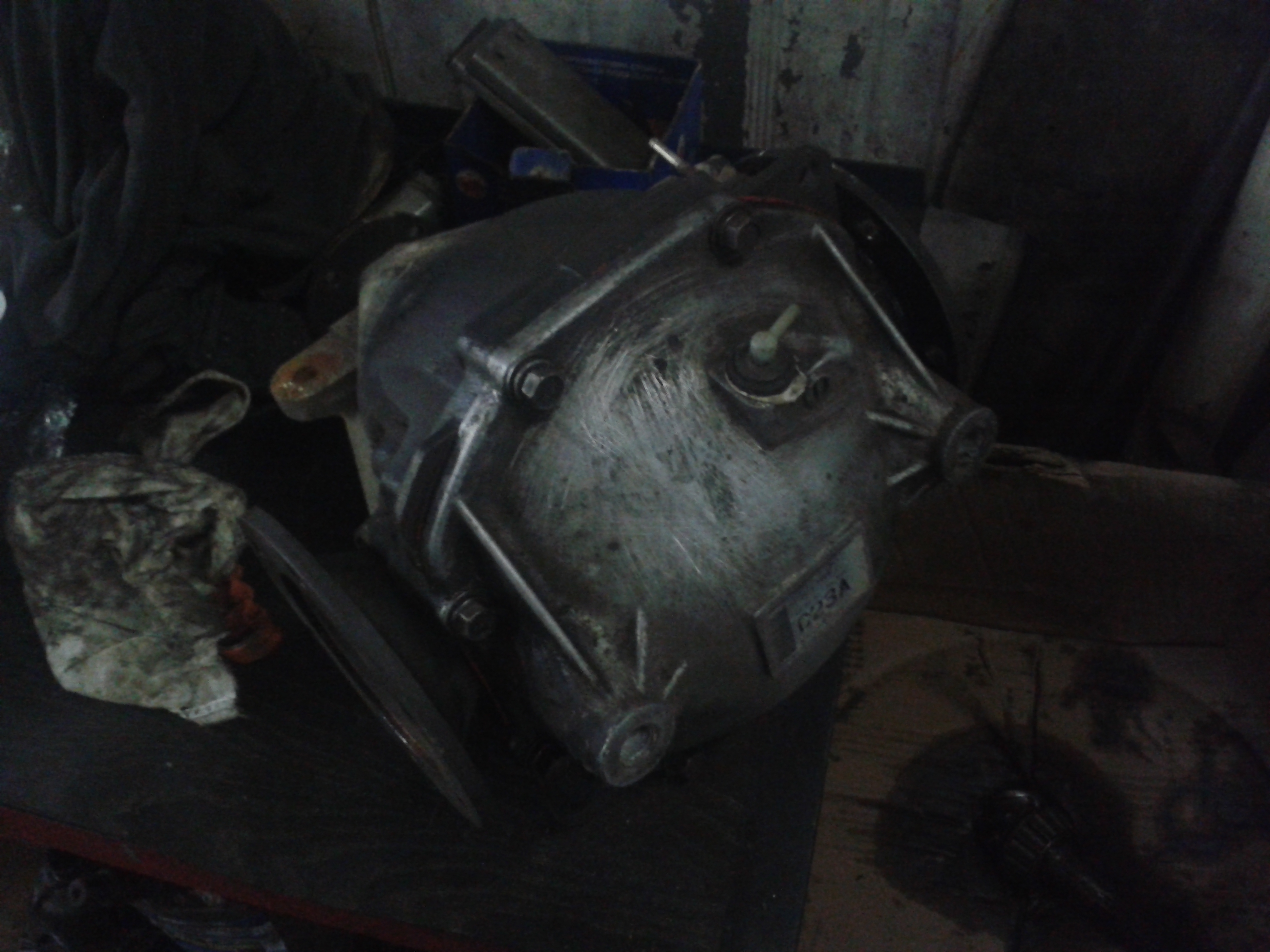

Я пока с мыслями собираюсь - продавец на фото показывал диф с фланцами приводов в по факти прислал без них (+ видемо они были выдраны на скорую руку и повреждены сальники)Сергей_75 писал(а):Я поставил насос от паджеро 2 в багажник в правую нишу вместо кронштейна 3-го ряда насос от двойки отличается только клеммой, всасывающий шланг вывел на верх, дующий подключил к блокировке.
ну и еще дифф ехал с москвы до сахалина "продуваемый всеми вертами" - внутри вода, продавец даже отверстия скочем не залепил - поэтому надо разбирать и смотреть - подлежит эксплуатации и деньги на ветер (обошловь все в 25 тыс. руб.) - фото продавца

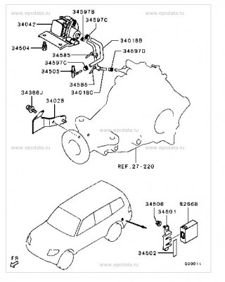

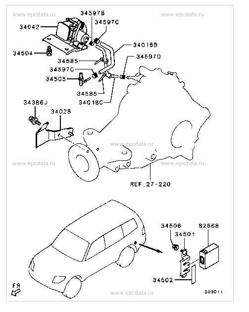

П.С. - разобравшись с трубочками (по схеме) действительно компрессор создает давление (а не вакуум)

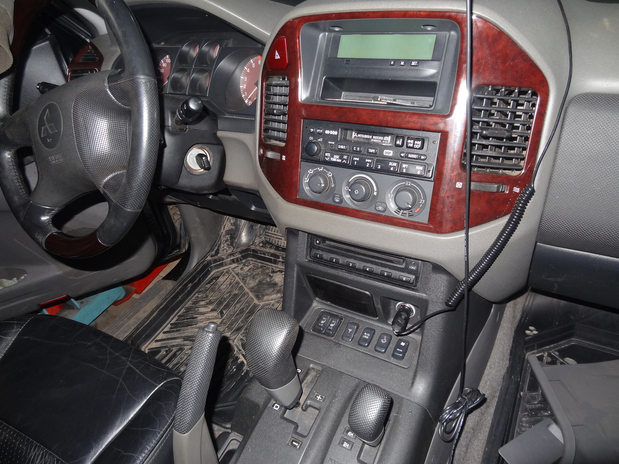

Здравствуйте! Подскажите, начал устанавливать блокировку, разъем для блока управления нашел в багажнике слева, где теперь искать разъем для компрессора и куда мне установить кнопку RD/Lok, у меня на ее месте стоит кнопка отключения антибукса, разъем одинаковый. А рядом есть заглушка под кнопу с проводами, но на ней разъем не подходит. На фото показано где должна стоять кнопка. Может мне просто кнопку надо поменять? хотя какой смысл?

Re: Блокировка заднего дифферинциала
Живая фотка с Pajero-3, 2001
Может чем поможет...

Это у тебя кнопка антенны? Штатная?hc2hunter писал(а):Живая фотка с Pajero-3, 2001
Машина не моя, знакомого.
Тока видимся с ним крайне редко... поэтому вряд ли удастся по машине его полазить если что-то нужно посмотреть. Тут извини...
Кнопка да, штатная. И в Монтере у меня такая же, штатная.
Жмешь... - антенна выползает... ; жмешь взад - антенна заползает... ))) прикольная штука )))
Правда, как показала практика, антенна слева сзади на стекле (которая от фирмового америкосовского радио) в разы полезнее и чувствительнее. Я FM повесил именно на нее, а на выдвижную ТВ ловлю )))

У меня на ее месте заглушка с разъемом, наверное тоже для антенны.hc2hunter писал(а):Машина не моя, знакомого.
