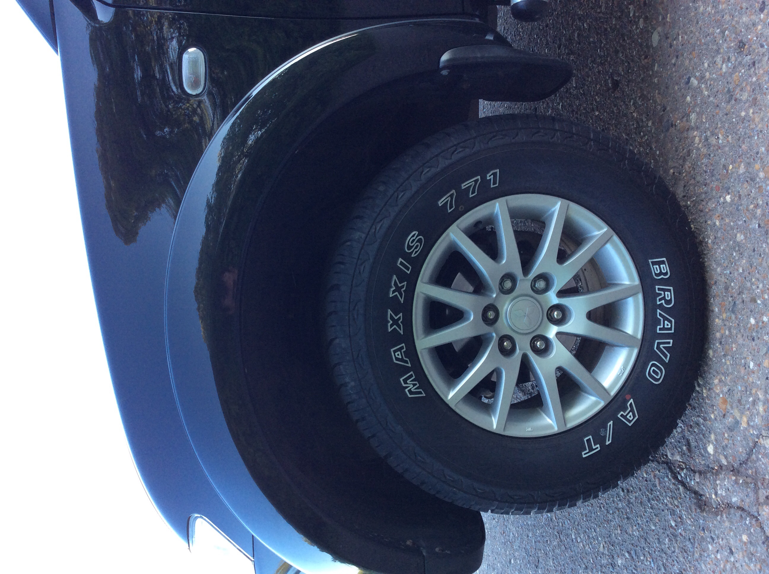

Поставили проставки 15мм морда ощутимо приподнялась ,мастер плевался пытаясь открутить развал не болты ,2а задних пошли , а передние даже под нашатырной не поддались, приеду с пружинами продолжим нашатырем кормить.ходовые качества не изменились , жесткость, рулится , короче норм для начала, да ходовая за 112000км более чем живая!и это не может не радовать.

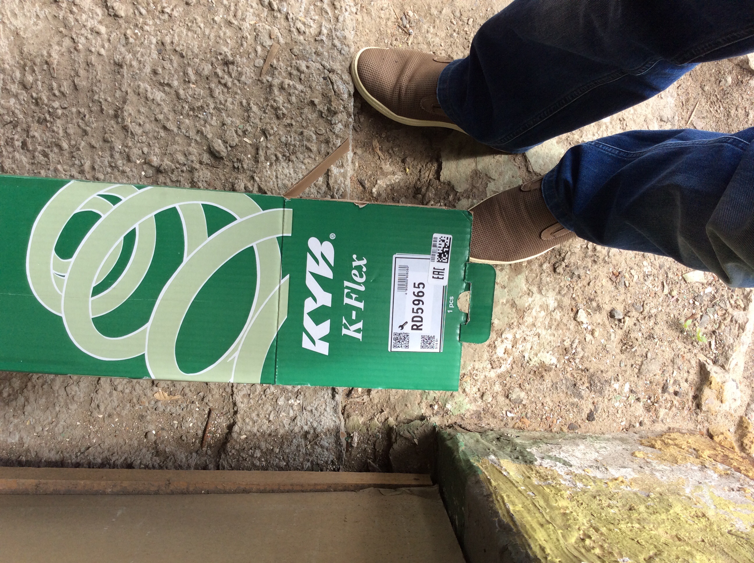

Установил сегодня задние пружинки кояба ,зад приподнялся под именно мои проставки ,заявленный лифт 5 см, пружинки считаются усиленными , на ходу в отличие от стока, перестала вилять и подматывать жепой,

Коцы норм, джинсы даж дороже сандалей)))
Пружины- так себе.. Скоро опять в магазин...

Потери копейки 3500р пара пружин,рубь замена,а желаемый результат достигнут,дальше будем посмотреть.Свят писал(а):Коцы норм, джинсы даж дороже сандалей)))

ок. но вопрос не об этом. Сформулирую по другому:Anjik писал(а):Проставки только такие
если ставить без выемок, 15мм возможно не хватит резьбы для нормальной затяжки.
или болты сразу менять на более длинные
Если сзади установлю пружины Kayaba RD 5963
и предполагается периодическое использование авто на большие дистанции (4...5 тыс км) с приличной загрузкой(3..4 чел + снаряжение и, возможно, прицеп)
не будет ли при полной загрузке перед выше задней части? стоит ли ставить проставки 15 мм или ограничиться 10 мм?? или разница не существенна? И вообще как ведут себя Kayaba при загрузке? Хватает ли жесткости? нет ли пробоев?
