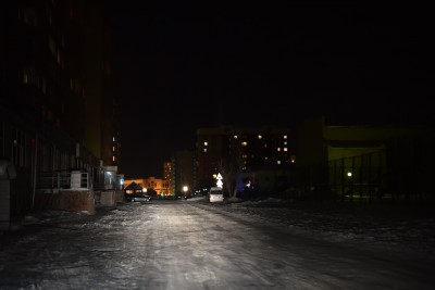

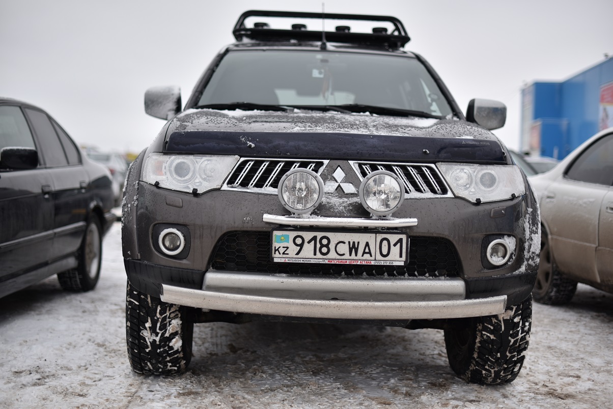

И так HELLA RALLY 3003 compact + osram offroad 100w адская смесь)
И светят ни чуть не бюджетно!)
осталось еще надо немного их настроить, и сложно было найти место, если поднять чуть выше освещают дома вдалеке))
Любуемся
тут
Диафрагма F/2
Выдержка 1/100с.
ISO 2500
Фокусное расстояние 50мм
Размер уменьшен до 30%
Без фар
Без фар

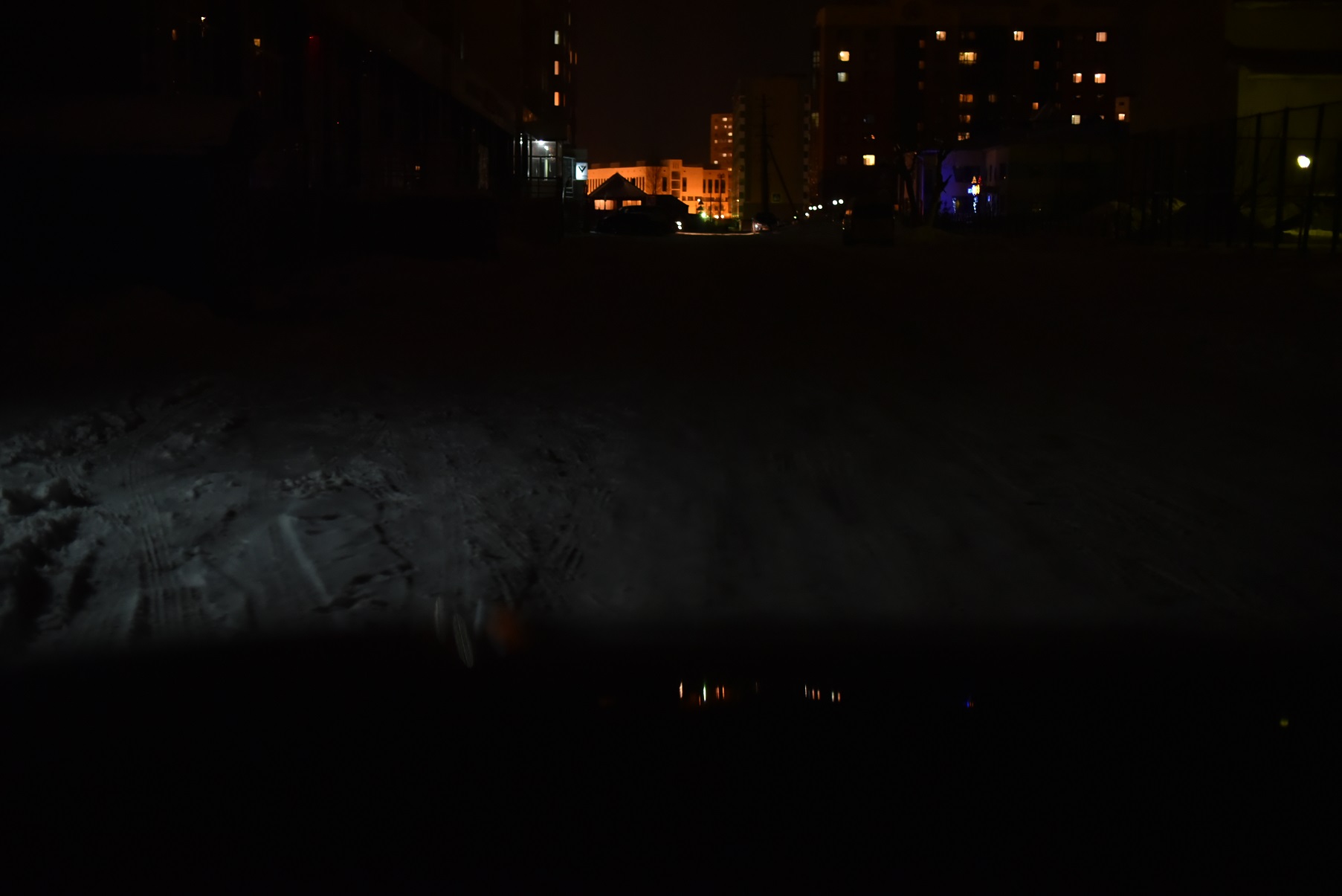

Габарит, еле заметна полоска желтого света перед авто

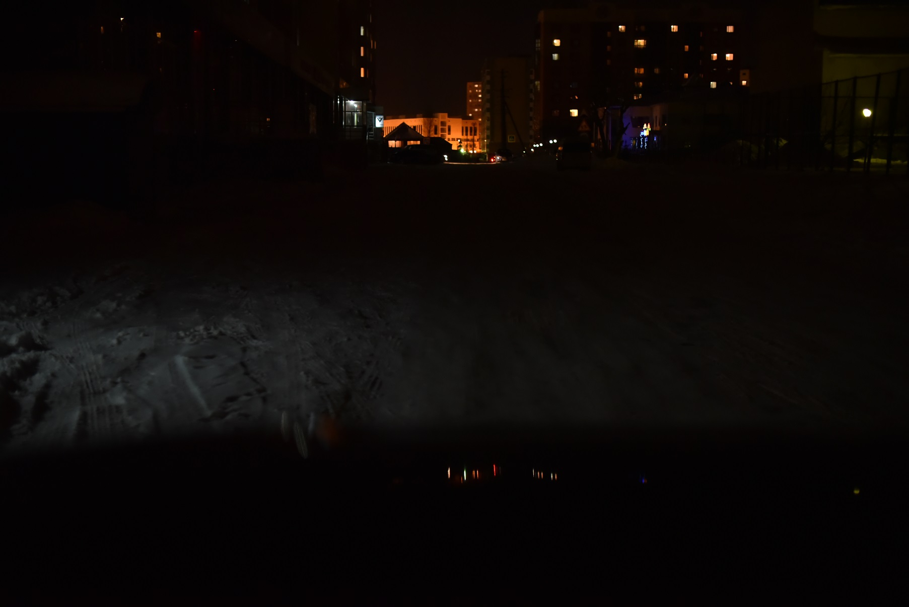

Ближний
Ближний

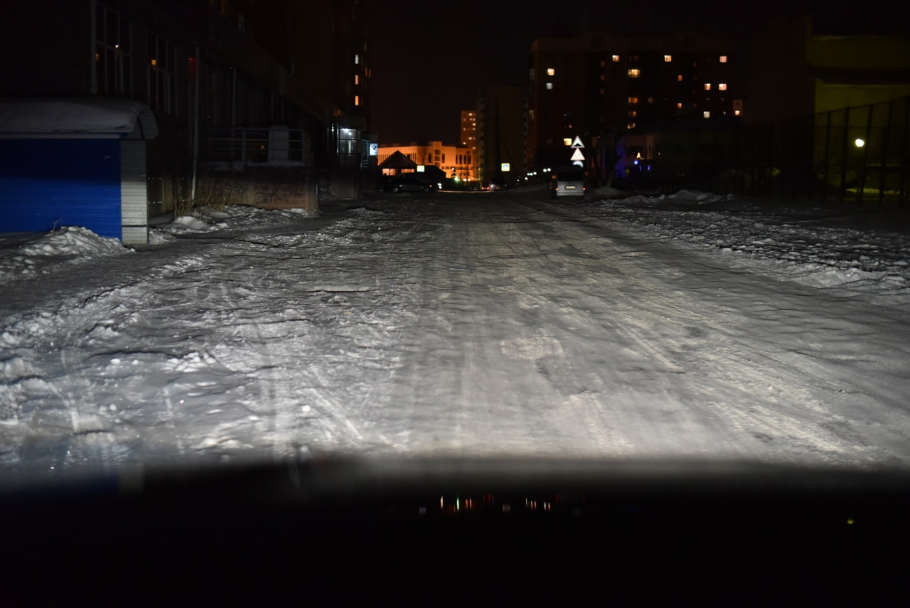

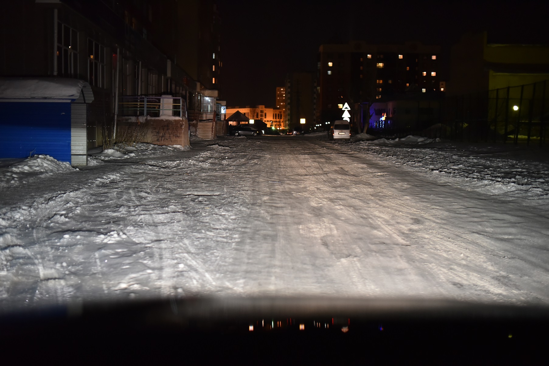

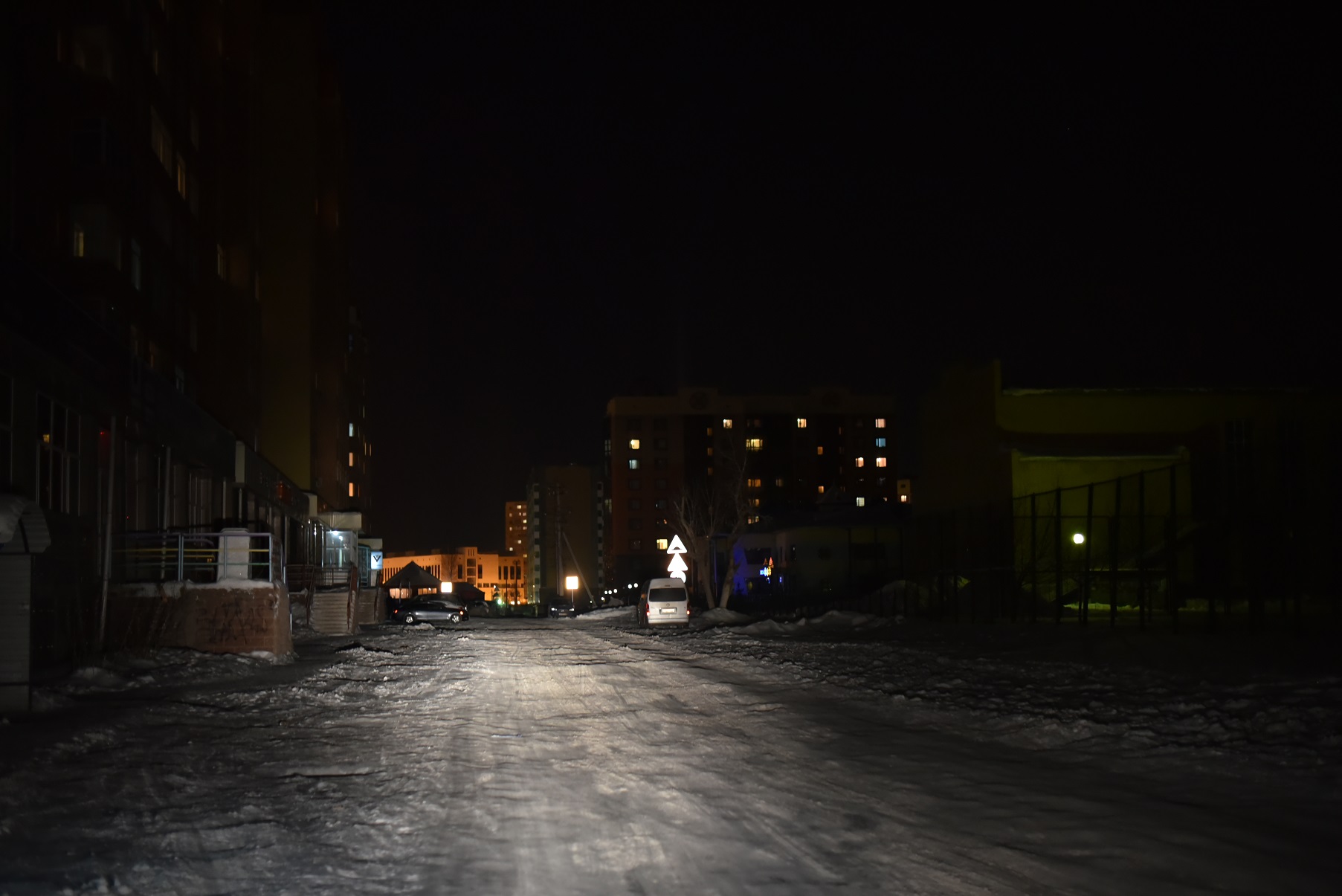

Дальний
Дальний

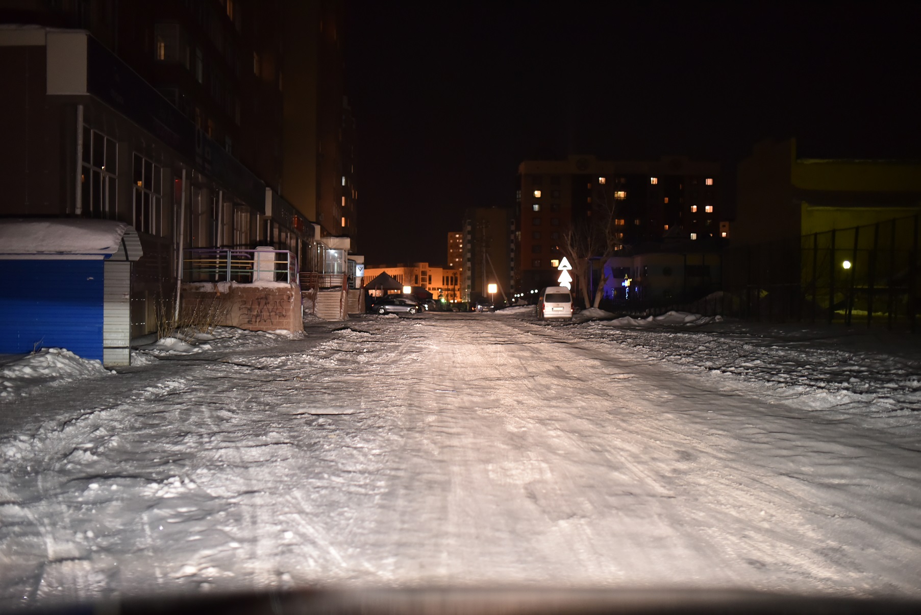

Дальний +  HELLA RALLY 3003 compact + osram offroad 100w
Просто HELLA RALLY 3003 compact + osram offroad 100w

Компакт смотрю поуже светит, даже с лампами на 100 ватт, от сюда и вопрос, ширины на длинных перегонах с дальним хватает?

Это ref 37,5, есть еще ref 17,5 они шире светят. Я специально брал с узким пучком.
Я пробовал просто ехать только на них, света хватает.

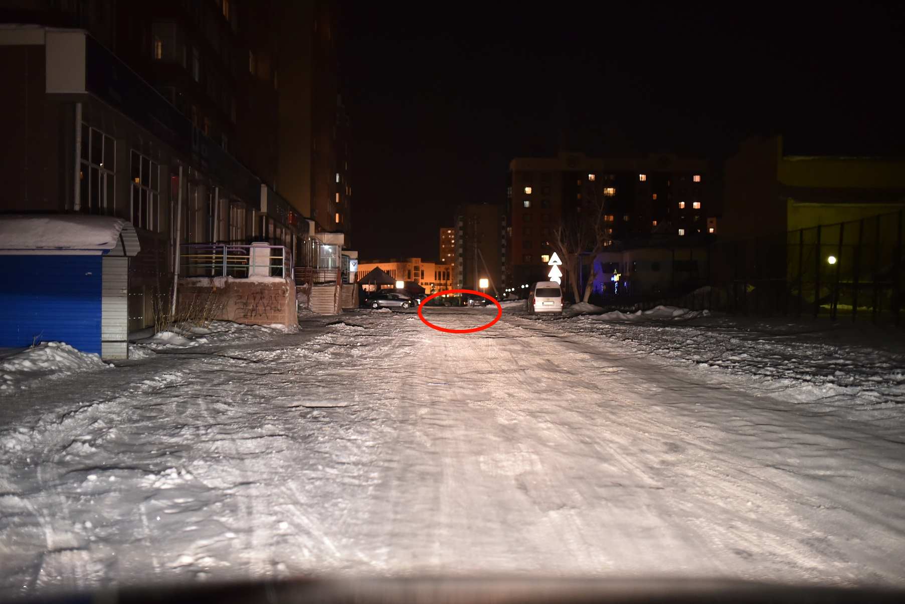

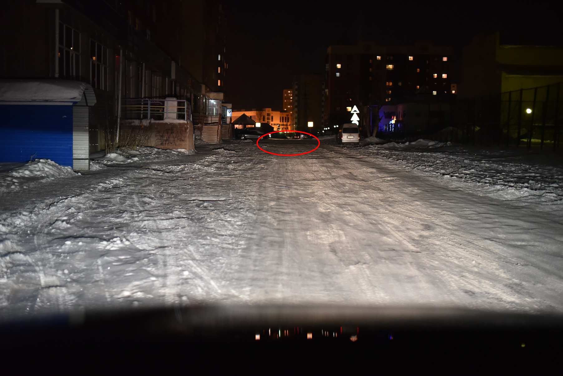

Меня например очень сильно напрягало темное пятно на границе света.
Вот так это темное пятно, вне дорог, очень мешает. При езде невольно замечаю что сам пригибаю голову чтобы как бы туда заглянуть)
После установки доп дальнего эта проблема ушла
+Когда включаю люстру обеспечивается широкая подсветка краев, что достаточно для полного понимания окружающей обстановки.
