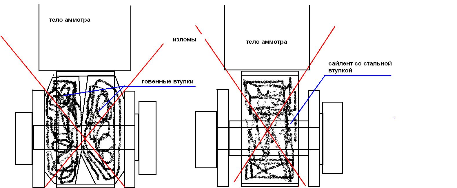

Рассказать почему нижнее ухо отрывало у амморта? рассказать-рассказать? ЛАААдно так уж и быть
Мы ставим амморты е2800 с рессорной машины там внизу ШПИЛЬКА на которую одевается амморт. Но у нас же как? с двух сторон пластины и болт которым они стягиваются.
В стоке(в оригинале), в нижнем ухе амморта имеется ВТУЛКА в которую эти пластины и упираются...а так получается болтом стянул, ухо зажало и на ходе подвески его не оторвало, а свернуло. Плавали, знаем.

Dimix писал(а):Рассказать почему нижнее ухо отрывало у амморта? рассказать-рассказать? ЛАААдно так уж и быть
нифига его,Дим,не свернуло,а оторвало!
проставка толщиной 2.5 см,явилась последней каплей для длины амморта в расжатом виде.
Токико 2800 с пружинами от П2,в расжатом виде работают на пределе почти.
проставка удлинила пружину,и при вывешеном колесе,напряженная пружина ухо и вырвала.
длину аммов надо подбирать на приподнятой машине,и ловить момент,чтоб и пружина не вывалилась,и чтоб она не сильно напряженная была при ражатом амморте.
с Деликовскими все эти параметры соблюдены.
а про выворот уха.... ХЗ,у меня вместо сайлента в ухе,стояли 2 жигулевских резинки,и пластины до уха не доходили как минимум по 5-6 мм с каждой стороны.
дюжа круто надо извернуться,чтоб мост так сместился.... ИМХО.

Поверь мне, я не один амморт порвал пока не доперло в чем фишка. У меня ухо через резинку прижимало и отрывало. Вон в гараже валяются.

Дим,получается с сайлентом внутри не рвет,а с резинками просто-рвёт?
даже в прикиде,геометрически просто на глаз-ты не прав.
при условии не стягивания пластин до упора(это дурость просто,да и нереально это практически сделать!)-у просто зарезиненых ушей,ход на излом будет больше(мягче) чем у уха со втулкой внутри!!!
хотя бы потому,что нет втулки внутри,которая намного толще просто болта.

зажатое ухо резинками при большом и резком ходе не имеет такой же подвижности как втулка в резинке.

Dimix писал(а):зажатое ухо резинками при большом и резком ходе не имеет такой же подвижности как втулка в резинке.
как раз,Дим,наоборот.
мягкие ТАЗовские 2 резинки,без втулки внутри,мнутся гораздо легче,чем жесткий полнозаливной сайлент,из хорошей резины,да еще и + 5-6 мм к диаметру внутреннего болта,из-за втулки.
сайлет позволит амму нагнуться на МЕНЬШИЙ угол,чем раздолбаные Жигулевские сопливые втулки.

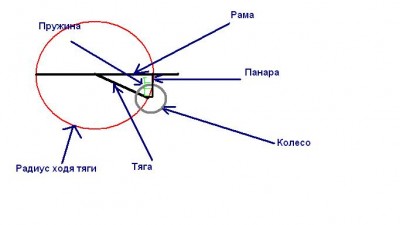

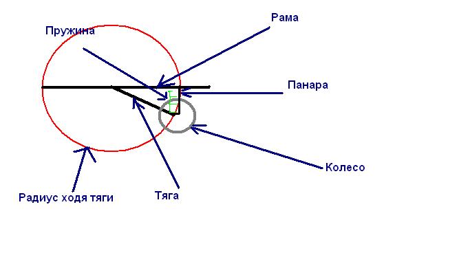

Ход подвески не изменился от того что воткнул проставки.
панара на стоячем авто должна быть в горизонтальном положении. если есть перекос лучше опускать домик панары.

Dimix писал(а):Ход подвески не изменился от того что воткнул проставки.
Ход подвески измеряется ,как разница длины распущенной пружины и длины сдавленной пружины виток-к-витку( если пружина прально подобрана и позволяет масса авты,а не то,что ставим упругие от 3-х тонной коляски и ожидаем,что пыж их продавит))))))
Ессно,при установки любых проставок- никаких увеличения ходав- чисто """лифт""""- и то,сомнительный.
Дим,схема твоя реально ГОВЁНАЯ с ошибками...гугли panhard bar :*VICTORY*:

Дим,чет ты реально не из той оперы картинку нарисовал.
я это еще лет 7 назад,при лифте Нивы прочухал!
дело в том,что ПОКА мост у меня в пределах допустимого его места при нормальной езде,не на колеях-хреноЯх. колейность в норме.
Саня прав,про "ходы подвески",нихрена я их не увеличил-просто жопец приподнял,для эстетики.
ходов мне хватало.
но вот изгибоны моста относительно рамы увеличились-в этом ты прав!!!!
но аммы рвал я именно из-за нехватки их длины в разложеном виде,а не изза угла их излома при артикуляции!
