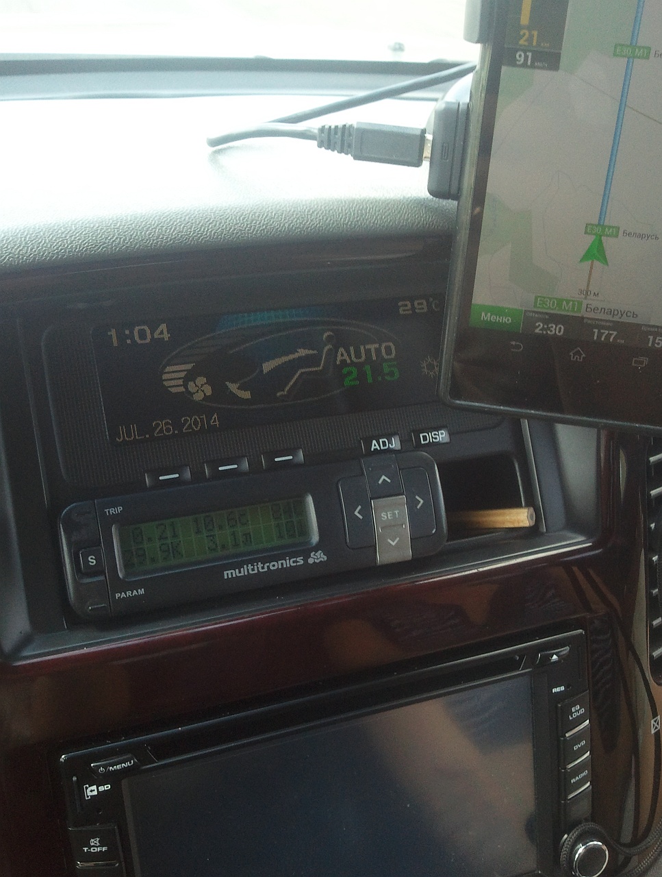

Возвращался тут из Москвы...
Проехав 30 км после "покушать" вышел на паспортный расход, решил даже сфоткать находу.
Бензин 95 Экто от Лукойл.
10.6л / 100 км
