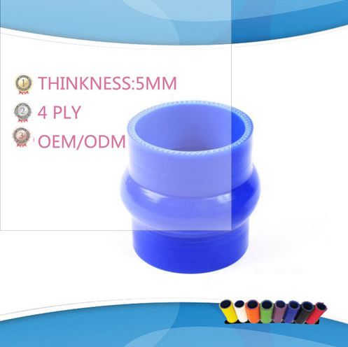

Есть же силиконовые демпферы, как раз сжиматься и разжиматься будет))
Я помучал тут наши тюнинг магазины, не могу найти такие переходы, на турбине вроде 40мм, на кульке вроде около 60мм... Но это было два года назад))

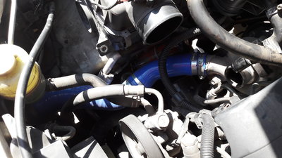

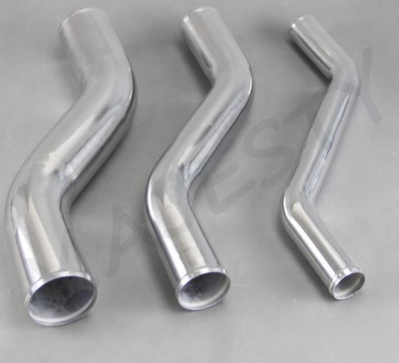

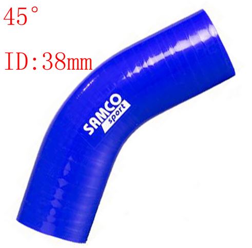

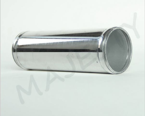

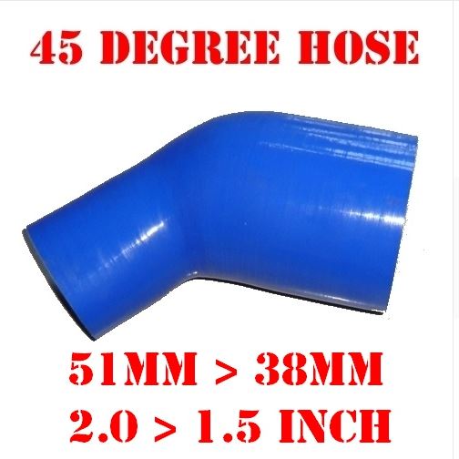

Вчера поковырялся в паутине. Есть такой вариант:
Патрубок от камаза + патрубок алюминиевый + патрубок 1,5 дюйма 45 градусов ну и хомуты 4 штуки на болтах. Получится такой нормальный колхоз. Примерно 1800р.

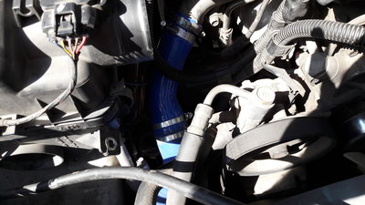

Или ещё вариант примерно 2900р.
Последний раз редактировалось sn1 11 май 2016, 10:46, всего редактировалось 1 раз.

Мне нравится 1- й вариант. Я бы ещё не стал тратиться на алюминий, кусок стальной трубы 1 1/2" и вопрос временного патрубка решен.

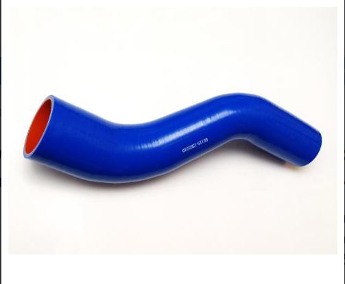

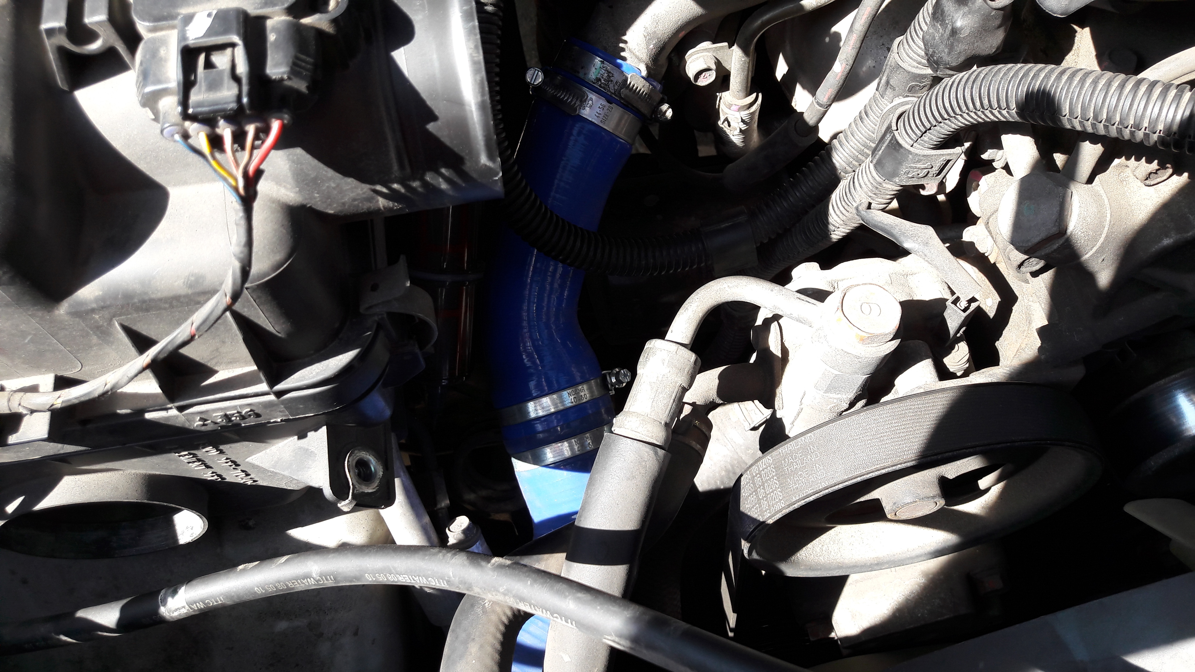

КАМАЗ синяя арт 65115-1303010-28 внутренние диаметры 56 и 40, толщина 6мм. Стальная труба 1 1/2" = 42мм (внешний диаметр). ЗИЛ покупал в автозапчастях для грузовиков без артикула "на подгляд" 42/52. Думаю, он есть и в синем варианте.
Внешний диаметр штатного патрубка на тонком конце 50мм ровно (натягивал на него какой-то соединительный патрубок от грузовиков с внутренним 50). Думаю, что толщина родного патрубка меньше, чем у синего камазовского.

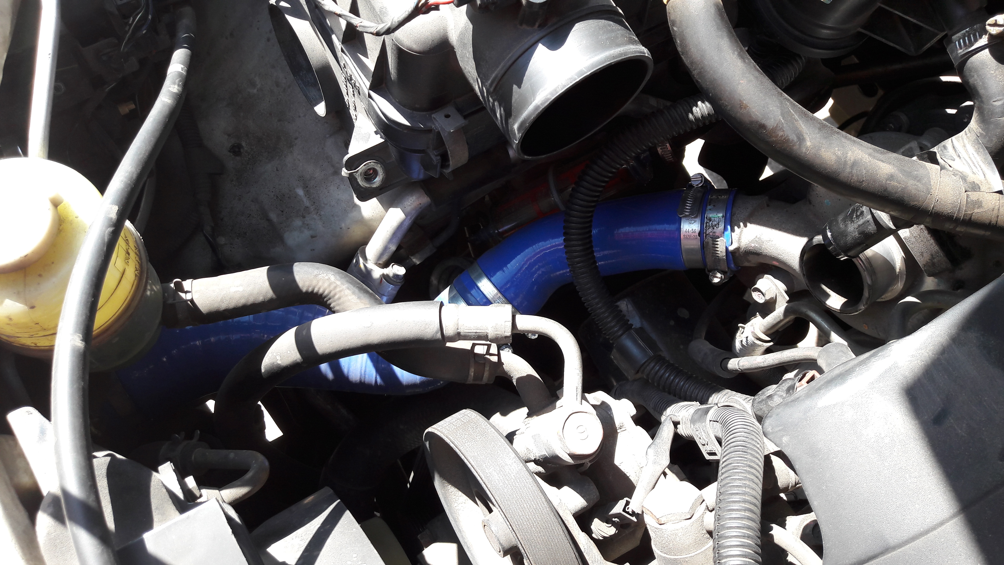

Камаз (65115-1303010-28) + ЗИЛ (4331-1303010 или 130-1303010-Б2) + соединитель D43 + 2 хомута = патрубок. Затраты от 500 до 1500 в зависимости от материала патрубков и соединителя.Hidemon писал(а):Да, ещё:синий делают в 5 слоев в круговую, с внешним армированием каждого слоя. Балаковский (ЗИЛовский) сделан с 1-им внутренним армированием редкой ниткой и снаружи тканью, как изолентой ХБ. Доверие малое.

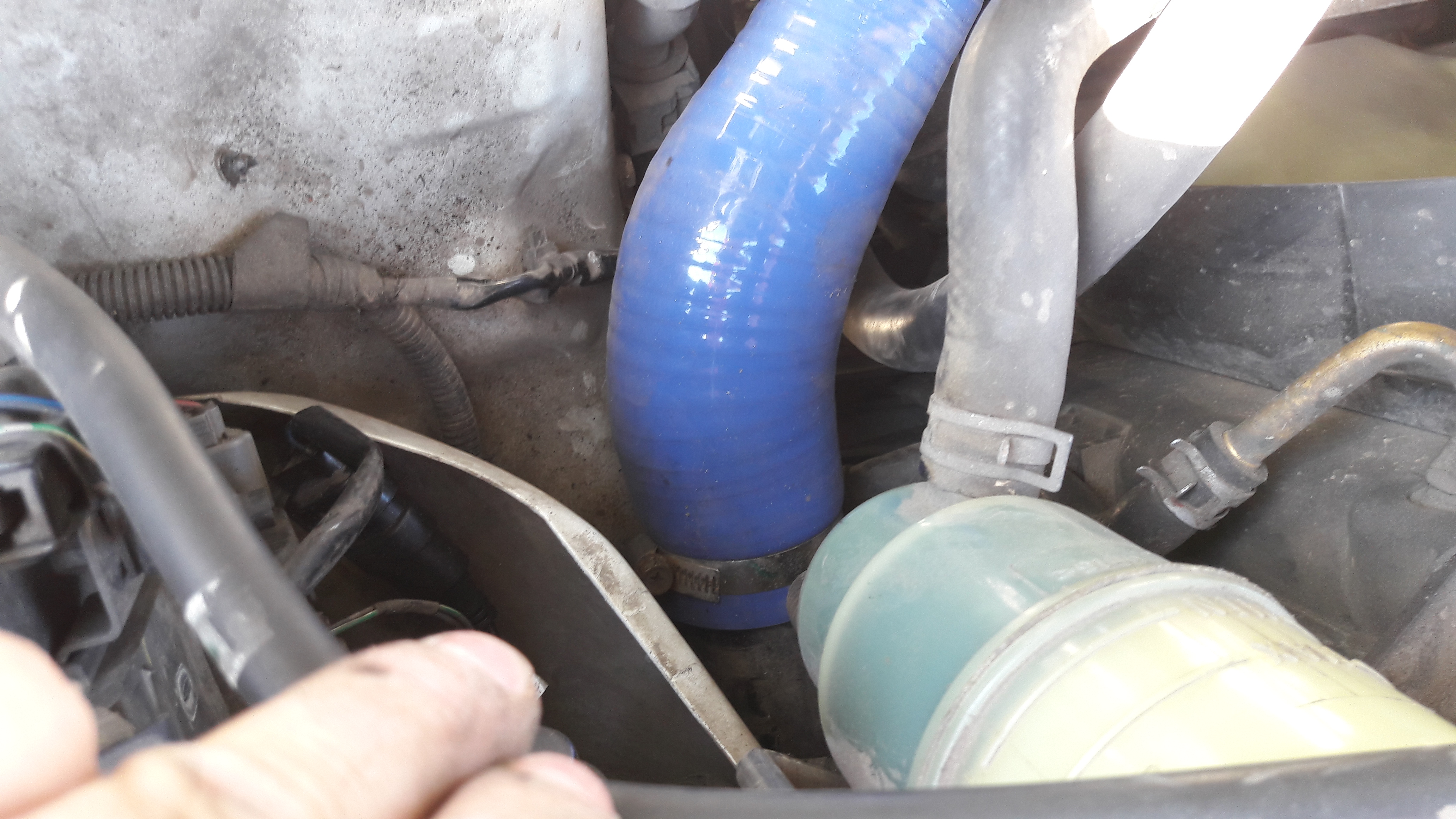

EAS 130-1303010-Б2 ПАТРУБОК ЗИЛ130 РАДИАТОРА ОТВОДЯЩИЙ ВЕРХНИЙ СИНИЙ СИЛИКОНsn1 писал(а):Свистите, если 4331-1303010 в силиконе найдёте. Я не нашел.
так написал же или то или это, этот вот есть.
Соболь 4х4 VQ35 стандарт
- sn1
- Сообщения: 7637
- Двигатель:: 4D56+
- Благодарил (а): 309 раз
- Поблагодарили: 673 раза
Re: Патрубок интеркуллера.
Этот у меня в багажнике ездит со вчерашнего дняMrBullyDouzer писал(а):EAS 130-1303010-Б2 ПАТРУБОК ЗИЛ130 РАДИАТОРА ОТВОДЯЩИЙ ВЕРХНИЙ СИНИЙ СИЛИКОНsn1 писал(а):Свистите, если 4331-1303010 в силиконе найдёте. Я не нашел.
