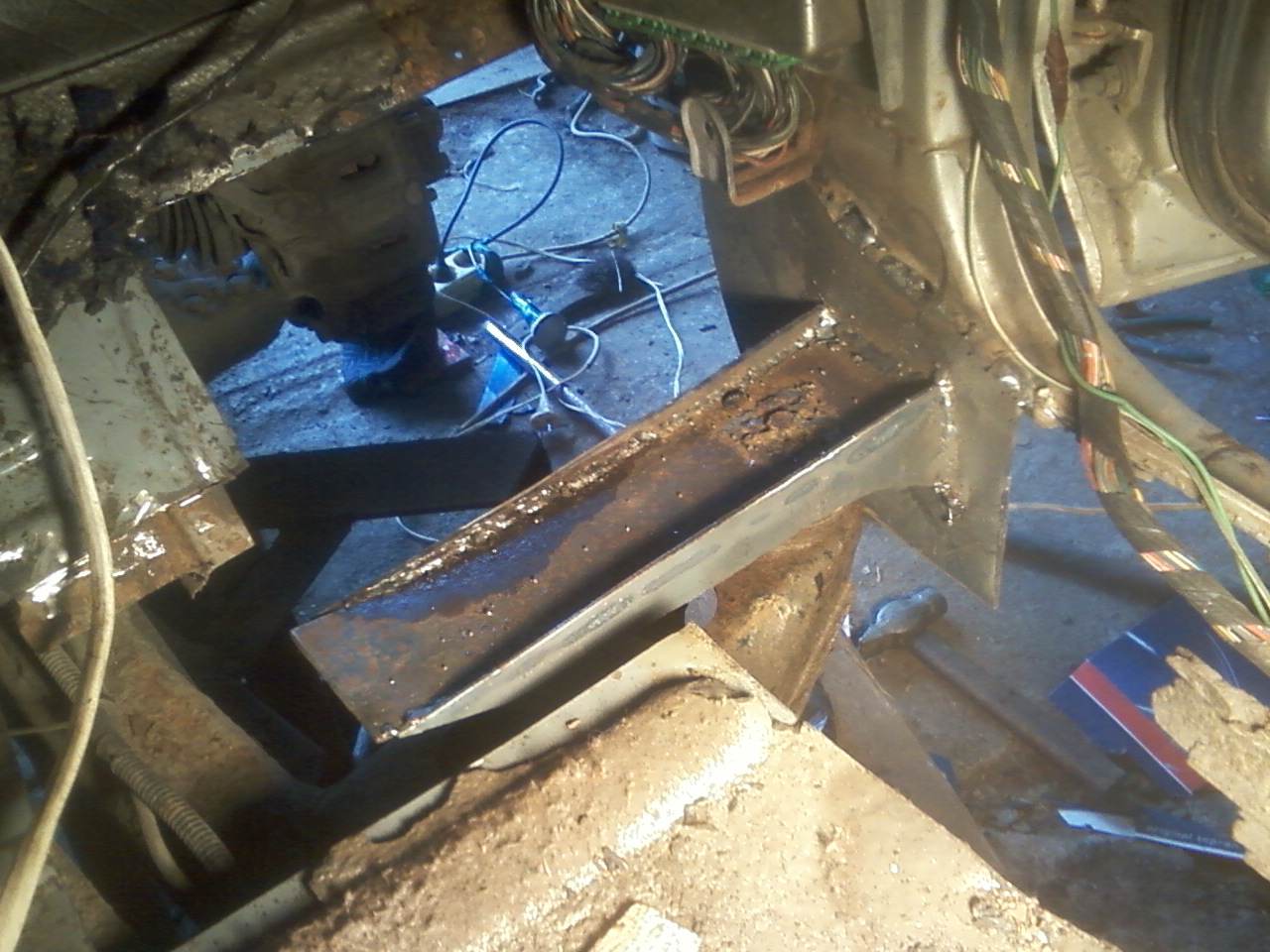

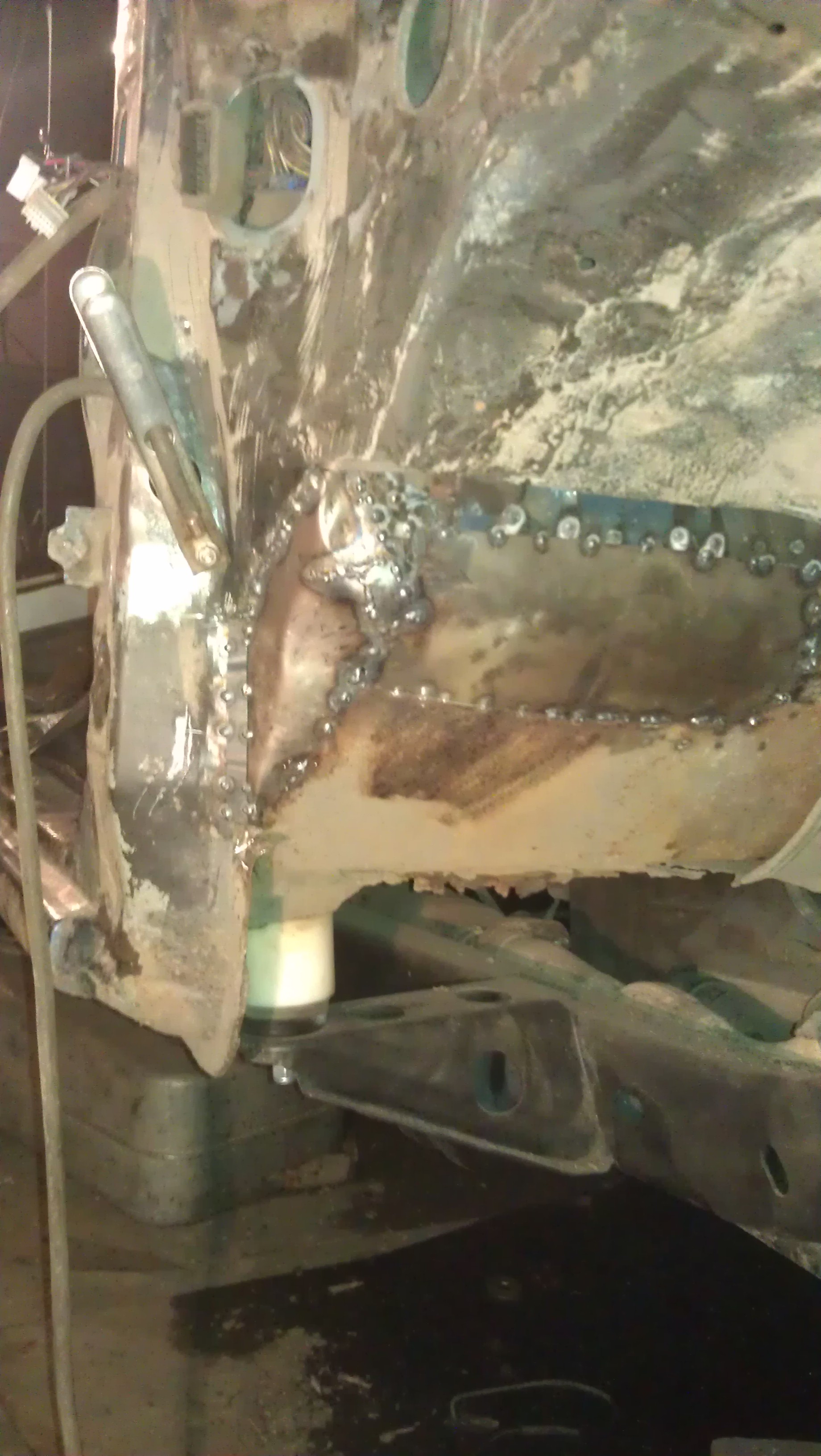

Подшаманил передок арки и угол арки с днищем......

Узел стойки мне не нравится. Зря ты не отказался от проставок, и на вид узел получился слабоватым, а ведь там серьёзные нагрузки.

Низ стойки надо отрезать и связать с новым железом.

так я место стойки не трогал,еще ге дошло. я только пол сделал. . не силовой узел. вот щас начну левую сторону,там буду думать

Надо пол над усилителем подушки весь снимать вглубь к центру, до плоскости рамы, старый усилитель подушки снимать и делать по месту новый через дырку в полу. Потом толстый лист, 1,5 мм. проводить от стойки до продольной части арки, это место силовое, тот наклон, где упираются стопы ног в переднюю стенку. потом класть лист пола. Сам Бог велел при этом усилитель крепления подушки превратить в высокий короб и избавиться от проставки. Будет красиво и прочно.

Вот усилитель на подушке и деталь стойки. Она из тройки, и от нее встык пойдет продолжение полосой высотой 140 мм до задней арки. Мой усилитель для без лифта, а тебе его надо делать глубже, будет красота. Ведь не собираешься же ты в будущем убирать лифт?

я буду делать нелинейку......до этих мест еще не добрался я......но мысль твою понял......спасибо.....ОХ и затеяли мы дел ))))))

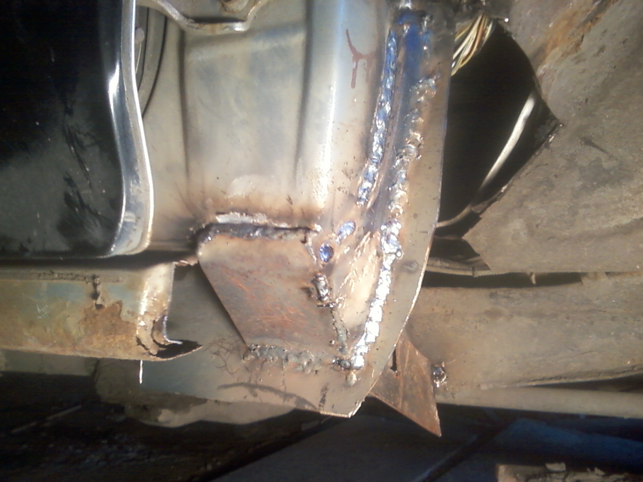

Смотри что нашел.......
как и говорили - сделали лист вдоль кузова. потом построили короб , завзязали на угле и живой опоре сиденья и к листу.

Ну кто как может, но ошибки на мой взгляд те же. Я про опору. Ну и про "удобство" потолочных швов.
