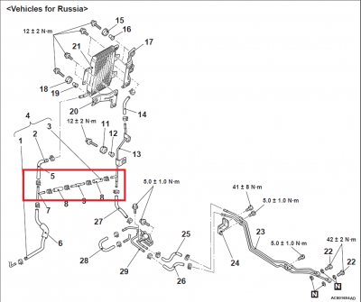

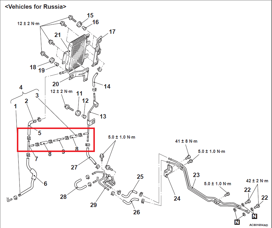

Вопрос: как наглядно (открыв капот) понять есть этот "бай пасс" или нет ?

Lebed
Сообщения: 10748
Двигатель:: ******
Мой автомобиль(и):: ******
Откуда: ***
Откуда: ***
Благодарил (а): 236 раз
Поблагодарили: 431 раз
Re: Температура в АКПП, оборуд-ой дополнительным радиатором.
Сообщение Lebed »
Так на картинке его видно. Коллеги с мотором 3,8 литра! Не затруднит посмотреть у себя эту перемычку (выделил красным) и отписаться по наличию и температурным условиям эксплуатации а/м?
