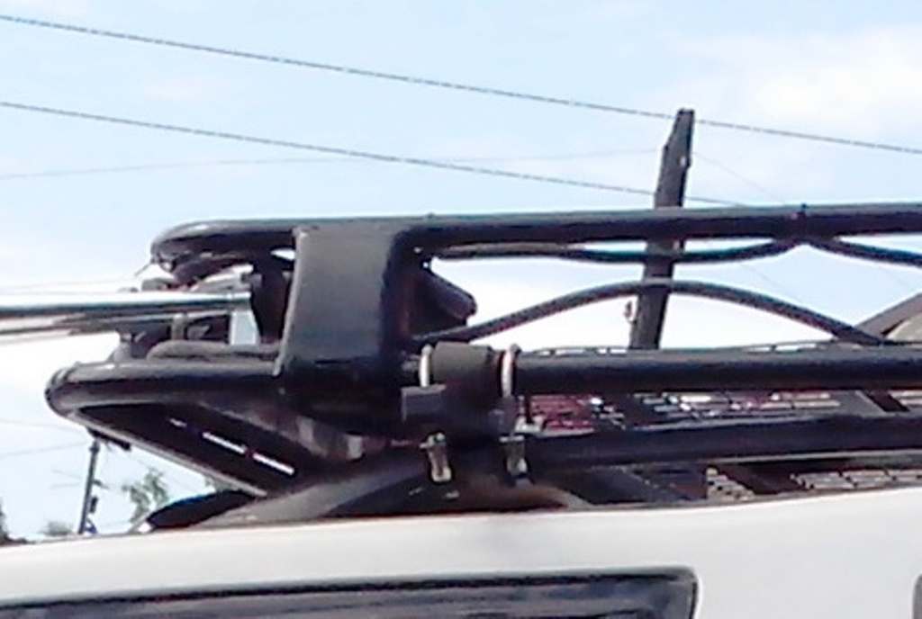

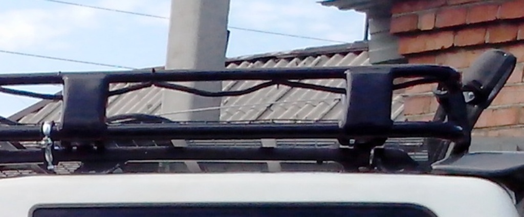

У тебя ж на штатные рейлинги багажник встал?
Поскидывай фото как и чем крепил.
Купил себе тоже, таких же размеров, но рейлинги штатные, они же неровные, а дугой.
Как эту проблему решал?
Фотки сюда: skyline-1995@mail.ru
Спасибо.
cf7
Сообщения: 1056
Зарегистрирован: 13 окт 2011, 13:54
Двигатель:: 4m40, 6G72 12 valve
Мой автомобиль(и):: pajero 2, V46, V43, V23
Откуда: Сиб
Благодарил (а): 9 раз
Поблагодарили: 14 раз
Re: П2 короткий, навсегда. Бэлый по сути, "Золотой" по жизни
Сообщение cf7 »
skyline1995 писал(а):У тебя ж на штатные рейлинги багажник встал?
Спасибо.
На стальные хомуты прикрутил к релингам в двух точках, через резиновые прокладки (чтоб не скрипел и не тер), кривизну релингов спереди компенсировал подложил один элемент от багажных палок китайских за 700р. комплект. Можно просто купить профиль прямоугольный нужного сечения. Да хоть брусок- все зависит от требований к эстетике. :)
Мне было нужно быстро, чтобы ехать... думал, временное решение, но оно оказалось настолько прочным и надежным, что тупо забил и оставил как есть. Тыщи км. раздолбанной грунтовки, с грузом на крыше порядка 100кг., когда отваливались туманки на кенгурине и лопнул патрубок на заливную горловину бака- показали состоятельность такого крепления. За два года не ослабло и ничего не повредилось.

Ооо, спасибо тебе добрый человек)))
А что за хамуты использовал? плохо видно на фото...
Те что пластиковые трубы крепят?

skyline1995 писал(а): Те что пластиковые трубы крепят?
Ими по середине, передние и задние- это в камазовском магазине брал, вроде от выхлопной. U образный прут на 8мм и стальная пластина, диаметр охвата около 80мм на вскидку, точнее не помню. Прут подгибал по месту для более точного прилегания. Сантехнические под затяжкой сами облегли привалочные места.
