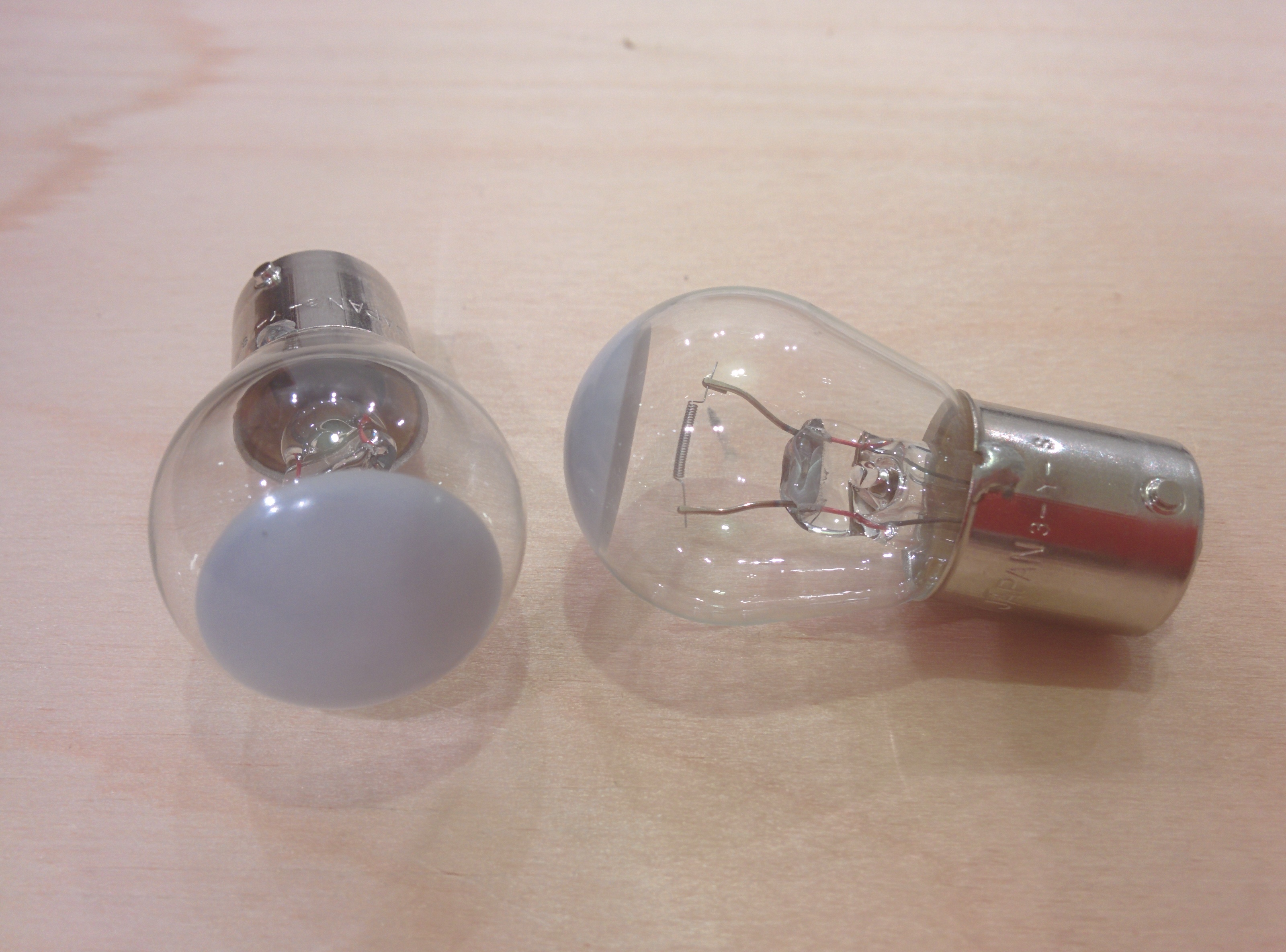

Ставьте и не ломайте голову ::-D:
KOITO 4519 - 12V 35W
KOITO 4577 - 12V 35W Криптонаполненная
Мало?!!! Хотите больше света от задних ламп?!!
KOITO 5455 - 12V 55W!!!
:*THUMBS UP*:

Слава MPS писал(а):Ставьте и не ломайте голову ::-D:
:*THUMBS UP*:
заказал 4577 и 5455-буду потестить,всё равно одна перегорела-надо менять...

Тоже заказал себе 4577 :) На неделе воткну :)

Забрал свои Koito 4577 (криптонаполненные)... Видимо они сделаны для ПТФ или поворотников. Колба окрашена частично в не особо прозрачную субстанцию голубого цвета, типа зонтика, чтобы не слепить (так сказать с пятном)...
Ставить не стал, жду Koito 4519. 4577 воткну в передние поворотники :)

дождался)) поставил эти http://ru.aliexpress.com/item/HotSale-2 ... dVersion=1 еще за 750р пару брал..езжу.. светят хорошо, удобно, сзади не слепят дальним теперь, если кто настырный попадается - ему счелк тумблером и человек осознает))...цена на них возросла, а так рекомендую по 10 бальной на 12 светят!( а с тумблером на принудительном вкл как рабочий свет +вывод видео на мониторе сказка))))

Слава MPS писал(а):Ставить не стал, жду Koito 4519.
новости есть? :)
а то мои китайские диоды вроде и светят неплохо....куда то, но только не вниз на дорогу...
