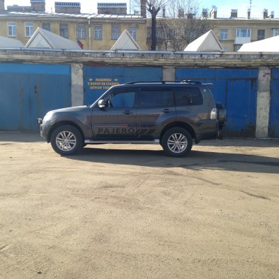

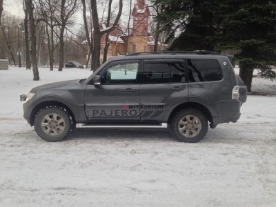

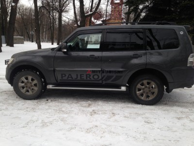

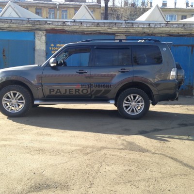

При очередной поездке к идеологическим противникам заметил следующее- багажник загружен, но... По объему по сути. Не по весу. На заднем сиденье только подросток... Ну, фаркоп 20 кг, ну, коготь на него 8 кг, топливо в баке, всякое нужное в нише килограмм на 20-30... Не аккуратненько как то (с) О виде авто, не об отрезанном пальце))) Чуток перевес на хвост имеется.
Посоветовался с нашими форумчанами кот прошли через это. Спасиб, мужчины, респект!
Всем СПАСИБО! Кто то был объективен/ не объективен, кто то этих кошек наелся давно, а кто то просто читал/смотрел/курил)))... Не суть))) Решение принято- проставки из Новосиба, перед 10 мм, зад 30 мм. Вчера делал в четыре руки. На задней оси. На передней проще. Почти забил и просто курил.
По монтажу.
Задняя ось.
Развальные болты шли без кувалды, и, слава аллаху, без болгарки. И прочие. Основная сложность была в том, что надо было восстановить шпильку так называемой тяги жесткости, кот ране сорвал при контрольной затяжке. Газ закончился, зажигалкой (баллоном) хрен.... Лан. Высверлили, воткнули болт/гайка, поставили эту тягу, далее монтаж и гуд. При монтаже проставки не лишним будет чуток смазать её внутреннюю посадочную для стакана и вектор монтажа давать примерно 90 градусов к днищу. Доработок для проставки, как писали ранее, не было.
Передняя ось.
Трехлитровый паджеро. Снимаем воздушный и прочее под ним (правый борт), снимаем аккум и так же прочее под ним (левый борт). Гайки\болты на передней подвеске крутятся, гуд, но не забываем отстегнуть и прикрепить тягу переднего датчика корректора света. При монтаже передних проставок встал вопрос- куда?))) Спасиб и опять за бдительность, помощь и т.д. Москве и Красноярску)))
Поставлены между кузовом и чашкой стойки.
При проставке 10 мм штатных шпилек для гаек хватает, при 15 мм и более готовьтесь к "секасу" (с) (не моё))))- меняем штатные штатные шпильки на походу сыромятину к комплекту проставок.
При монтаже собрал и небольшой консилиум))) Данный монтаж проставки- кузов/проставка/стойка вызвал бурные прения))) Да и ... юх))) Контрольный осмотр по-любому будет. И переда, и зада.
По нагрузке. Не проверял пока
По ощущениям.
А ХЗ))) В первую очередь переход "зима- шипы"- Тойо АТ и тп подобное косвенное. Морда вроде получше, зад вроде без изменений. Рулежка вроде также... Понаблюдаю.
По внешнему виду. Спору нет- выше. Кому надо цифры в см- пишите. Замер банальный- пол/кромка арки.
P.S. Warning !!!!! Фото а/м на снеге делалось не для этой темы. Ракурс походу чуток не тот

2. Амортизаторы от Profender газ/масло, пружины от Tough Dog выше описанные.
3. Амортизаторы стоковые, пружины от Tough Dog выше описанные
4. Амортизаторы стоковые, пружины Ironman: перед Front Performance Coil Springs MITS038B, зад Performance LWB Coil Springs MITS039B
6. Просто заказать пружины от производителя в стоке, если можно считать, что мои просели, согласно указанных выше параметров в отсутствии загрузки и при загрузке.
5. Не заморачиваться и поставить проставки: перед 10 мм, зад 30 мм. от компании "Полимер" Новосибирск.
6. Поставить AirLift 1000 или Российские аналоги и надувать по мере необходимости, при загрузке.
Читаю предыдущие темы форума по умягчению Pajero IV и сравнения JAOS vs. OME, пришел к выводу, что регулируемые амортизаторы Rancho и пружины от ВЛАДА, для меня не вариант. Итог раздумий: чуток поднять машинку и при полной загрузке не шоркать пузом и чувствовать себя уверенно на наших трассах и бездорожье (не спортивное преодоление участков с преодолением по пояс в воде и грязи).
Понимаю, что букв много, но спасибо всем кто осилил и поможет с выбором/подбором достойного варианта на ближайшие 4-е года минимум, с пробегом до 50 000 тысяч км.

Доброго, Рыбачим!
По Вашим задачам, Вам аморты Ранчо регулируемые на самом деле не очень нужны.
Если ветки по "умягчению" читали, видели, наверное, что пружины от Влада довольно неплохую грузонезависимость дают, де-то было у меня фото машины с 7 пассажирами и всяким скарбом-довольно бодро ехали. Но-дубоватые будут. Отчет мой о двухлетнем тесте этих пружин: VladSprings
Еще здесь почитайте Про Лифт.
Однако, мне думается, неплохим выходом может стать подвеска (пружины) Lovells Suspension.
Здесь про них на МПС/НМПС а это: Ветка про П4
Удачи!

Добрый день, Vector-n!
Спасибо за ответ! Я ничего не имею против "Пружины ВЛАДА", но находясь территориально в г.Астана РК, накладно выходит доставка посылки и при несоответствии ожиданиям возврат и получение другого комплекта.
Как раз ночью ознакамливался с веткой про Lovells. На ваш взгляд, при приобретении только пружин этого производителя, стоковые амортизаторы справятся?
Отдельное вам спасибо за ваше активное участие на данном форуме и потраченное время на освещение всех мероприятий и активностей с вашей машиной. Можно позавидовать вашей неумолимости в достижении результата.

Re: Собрался сделать лифт
Сообщение от 19.03.15 г.
Контроль сход/развала сделан на след-й день- 20.03.15 г., норма. Км 40 пробега, не более. По факту, после нескольких сотен км пробега, наблюдаю задние колёса "домиком". Да и по ощущениям от рулёжки "что то здесь не так..." (с). По итогам контроля цифр сход-развала/моментов затяжки отпишусь в течении нескольких днейLebed писал(а):... Решение принято- проставки из Новосиба, перед 10 мм, зад 30 мм. ....
