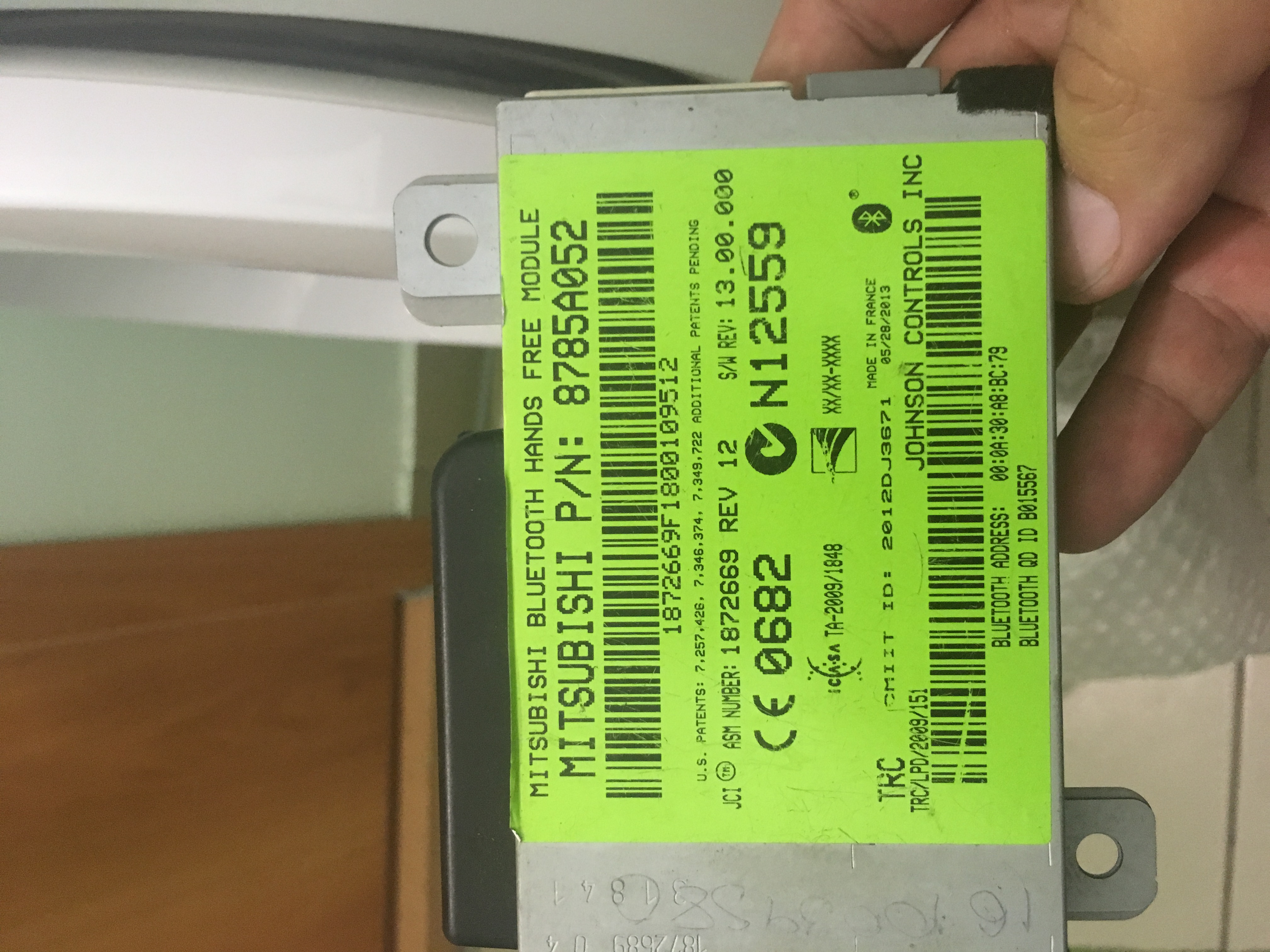

Номер блока какой?

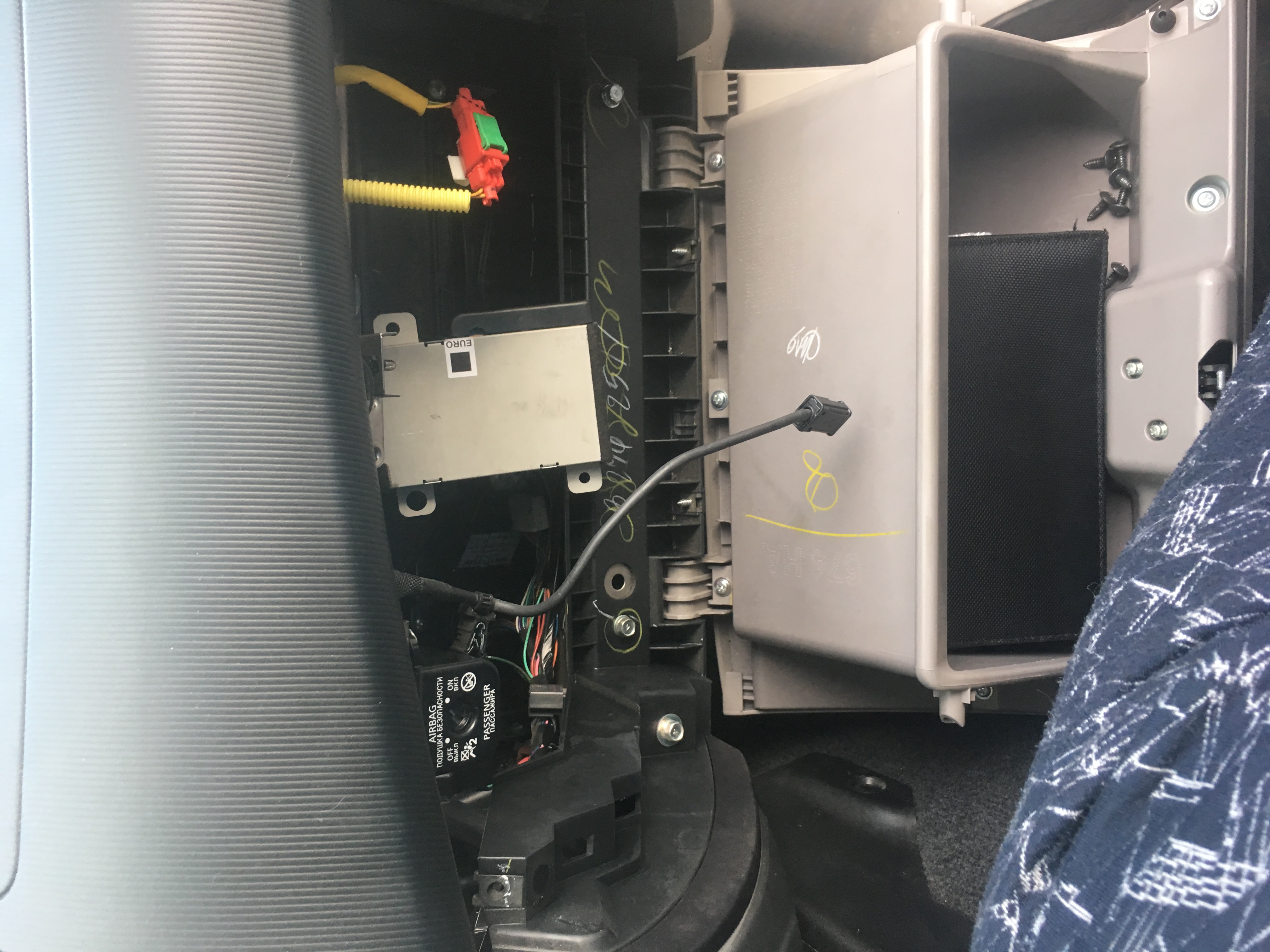

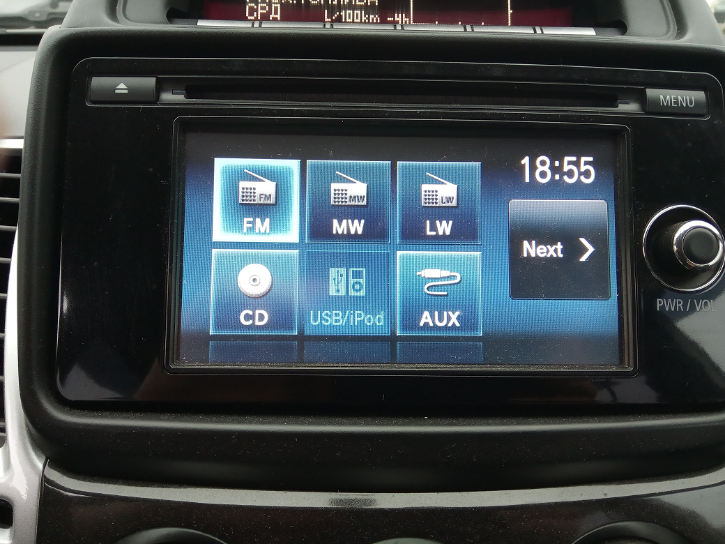

Подключал блок 8750A282 (USB без BT) по инструкции. Блок брал на разборке в Химках за 3000.
USB провод заказывал на Aliexpress.
Для подключения использовал одиночные проводки, на концы устанавливал пины.
Сам блок положил сверху на магнитолу проклеив снизу/сверху демпферной лентой чтобы на кочках блок не подпрыгивал.
Чтобы установить блок в штатное место потребовалось бы еще немного разобрать торпеду, решил с этим не возиться.
Какие возникли сложности:
Подключили провода "Питание" и "Сигнальные", прошили магнитолу с CD, магнитола стала показывать список треков и проигрывать их, при этом звука из динамиков не было.
Подключили дополнительно провода которые в инструкции обозначены как "BT", но, как оказалось, используются для аудиосигнала в целом.
После этого все заиграло.
Из-за неопытности, по времени заняло примерно часов 4-5
Автору темы спасибо за инструкцию!

Да, можноДокторС писал(а):8785A084Stork писал(а):Номер блока какой?

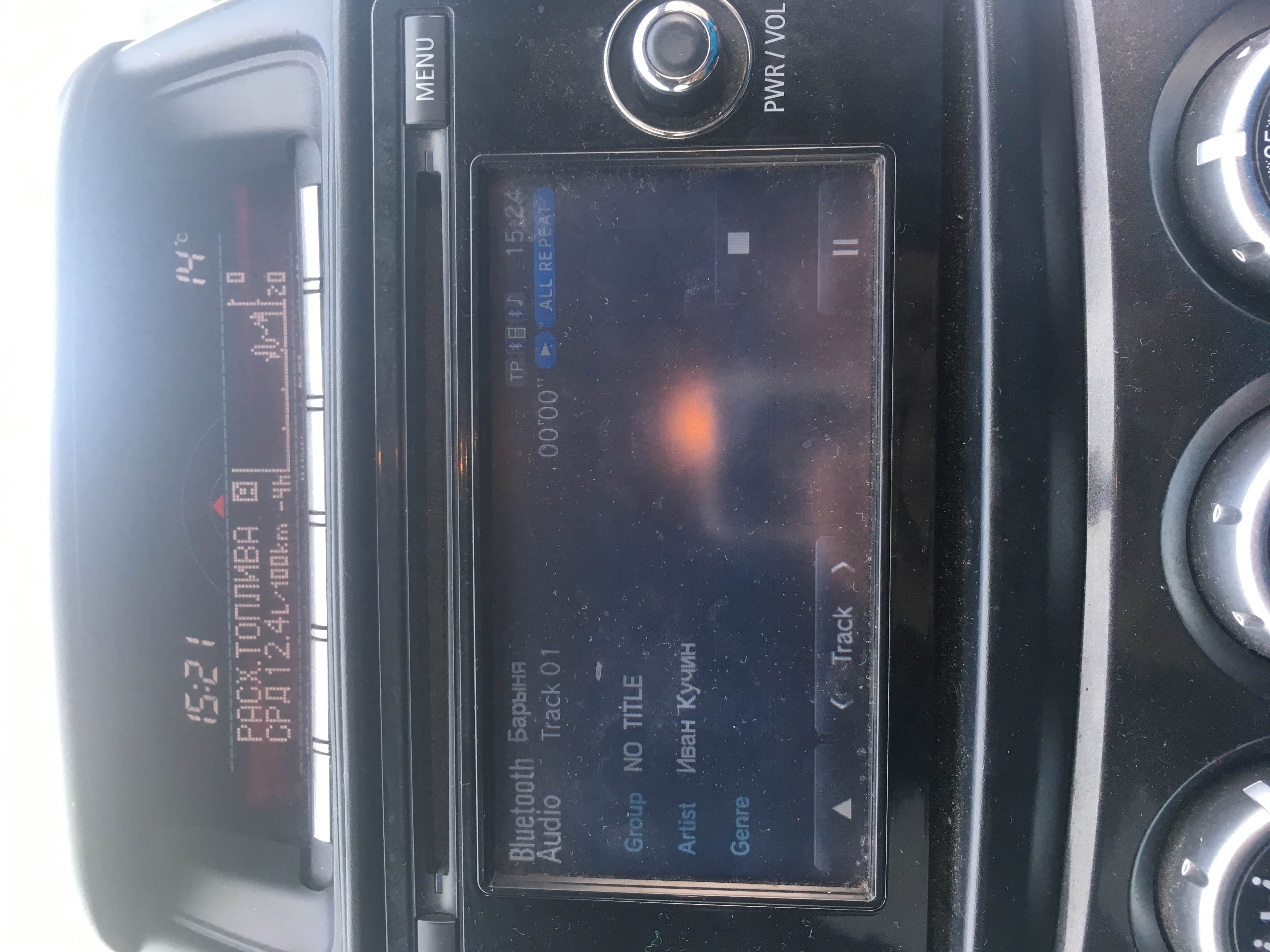

Отчитываюсь по решенной проблеме...)))
Наконец то !!!))), тоже стал обладателем практически полноценного функционала головного устройства на Паджеро Спорт 2010 г. вып.
Вчера наконец то установил блок блютуз с юсб (нужно было только проигрывать музыку с флешки и с телефона), хендс фри мне не нужен был - я давно пользуюсь гарнитурой к телефону....
Устанавливал Алексей ZYGARD (за что ему еще раз спасибо).
Единственное машина автоматом принимала на себя и вызовы с телефона, но с этим я полностью разобрался сегодня....Если кто-то соберется ставить Блютуз блок без хендсфри, то в настройках телефона (у меня Хонор 8Х, в других телефонах смотрите сами, но алгоритм один, я думаю) заходите в Блютуз, в списке подключенных устройств - заходите в Хендс Фри Систем (это блок блютуз, у меня справа от него значек i, это вход в меню блока) и в меню блока отключаете пункт "Аудио для вызовов", оставляя только Профиль А2DP (это профиль для проигрывания только аудио, т.е. музыки) и все - при вызовах телефон больше не вызывается через головное устройство машины, а музыку проигрывает нормально, а во время приема вызова - просто отключает музыку и вызов идет на телефон! ))))

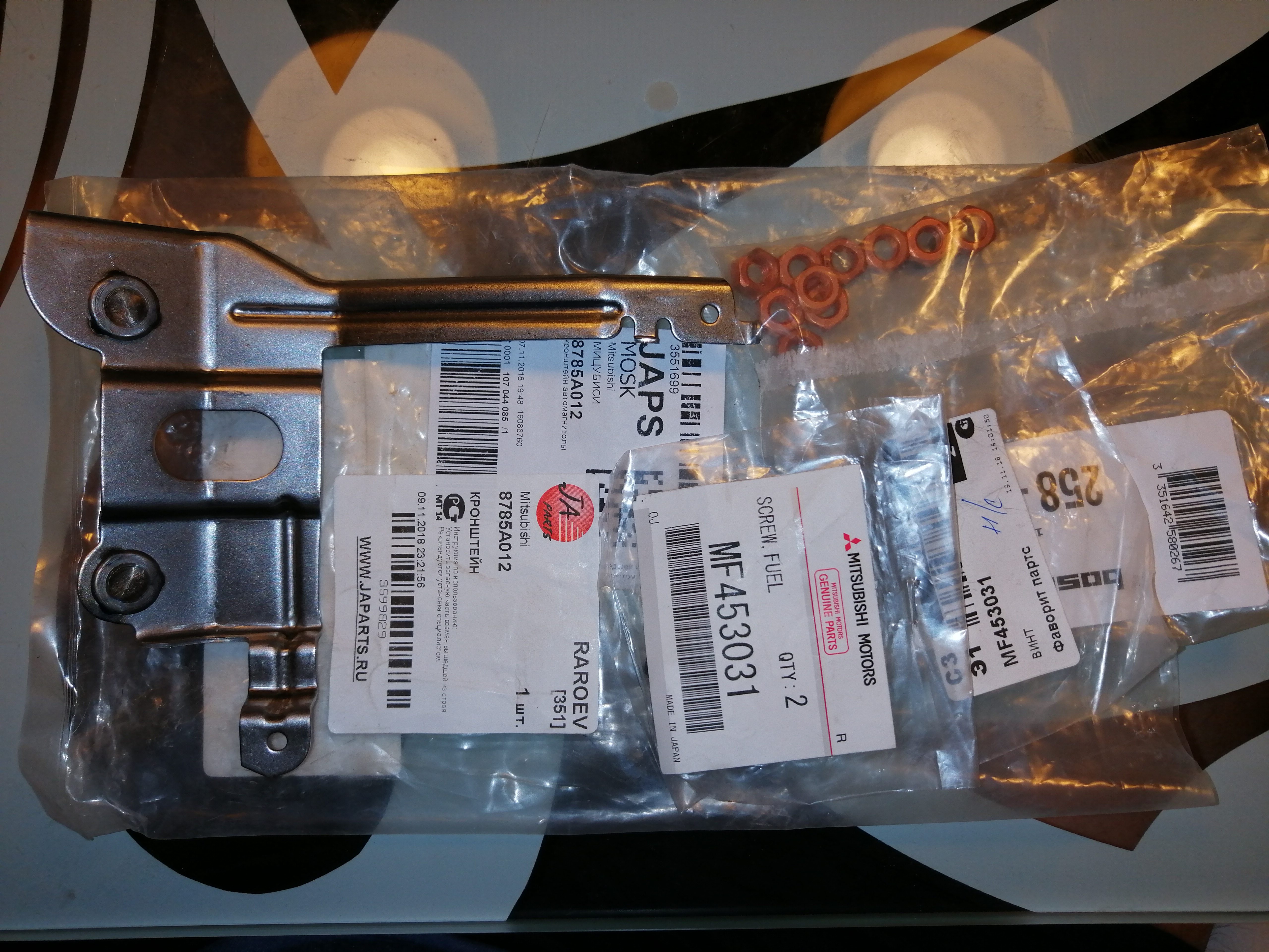

Друзья, остался новый оригинальный кронштейн для крепления блока ЮСБ на штатное место в Паджеро Спорт, вместе с гайками и шурупами... Отдам по сходной цене, кому нужно...
Все вопросы в личку...

Нашел на драйве. По моему, в этой теме никто ещё не упоминал.
Решетка микрофона в потолок "51449158764 BMW Накладка микрофона". Серого цвета. Штатный микрофон в нее встает не идеально, но встает. Стоит минимальных денег.
