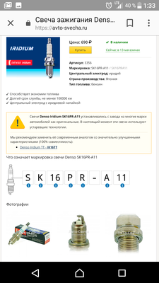

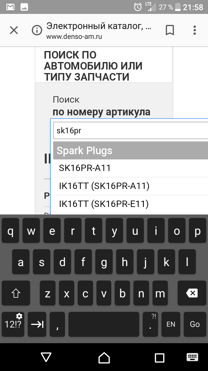

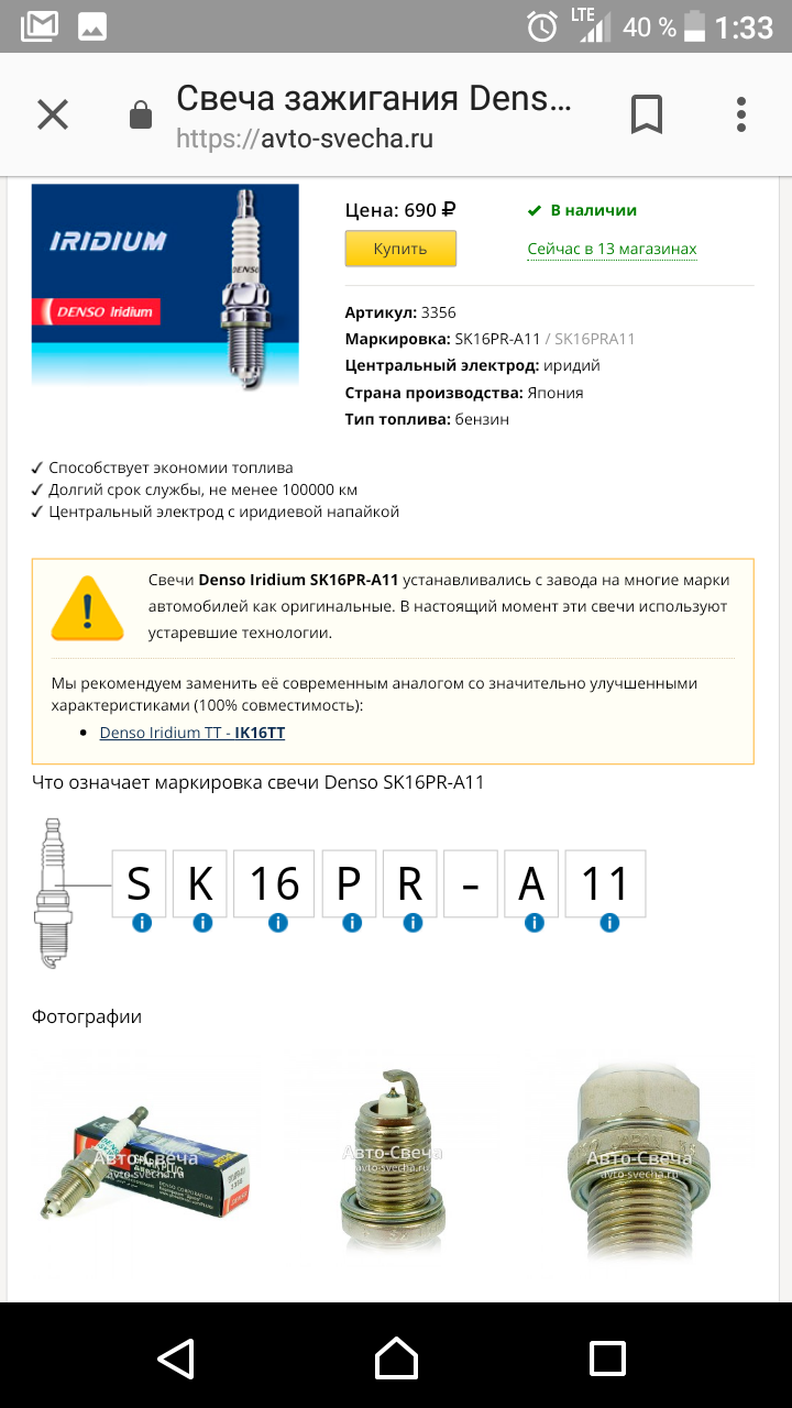

Заказывал свечи Denso SK16PR-A11, а едут, судя по бланку заказа Denso IK16TT... Это аналог или экзист путает?!((
Джапанкарс говорит, что они одинаковые. Только первые зовутся Extended iridium, а вторые iridium power. У первых зазор 1.1мм., у вторых - 1.0мм.
Вопрос по применимости, подойдут или перезаказывать? :%):
Во, значит это не я один с ума сошёл))
серега 1974 писал(а):Провода NGK и свечи DENSO новые. Может свечи не те? Поставил IK16TT, а по каталогу идут SK16PR-A11. Может из-за свечей проблема?

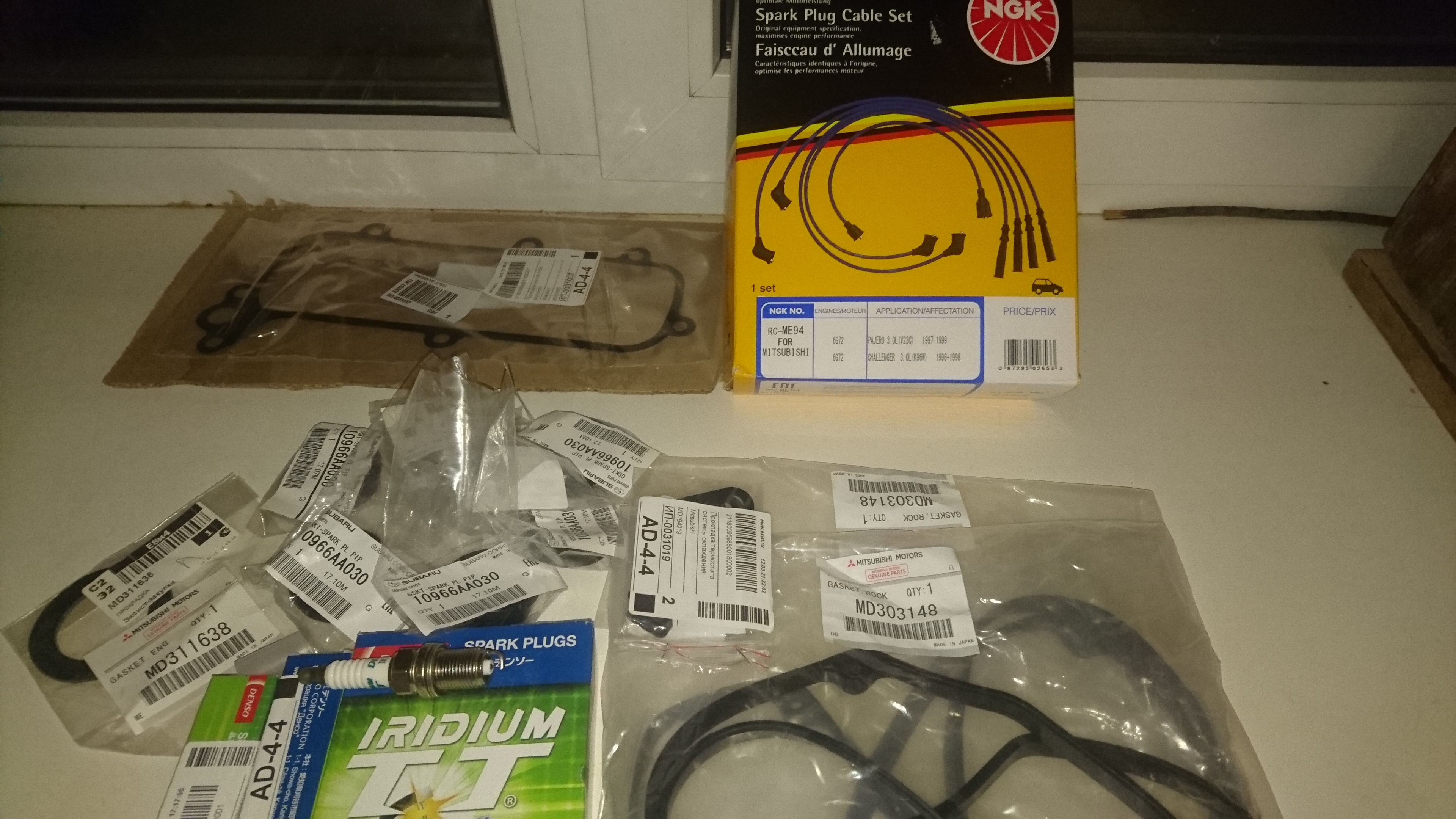

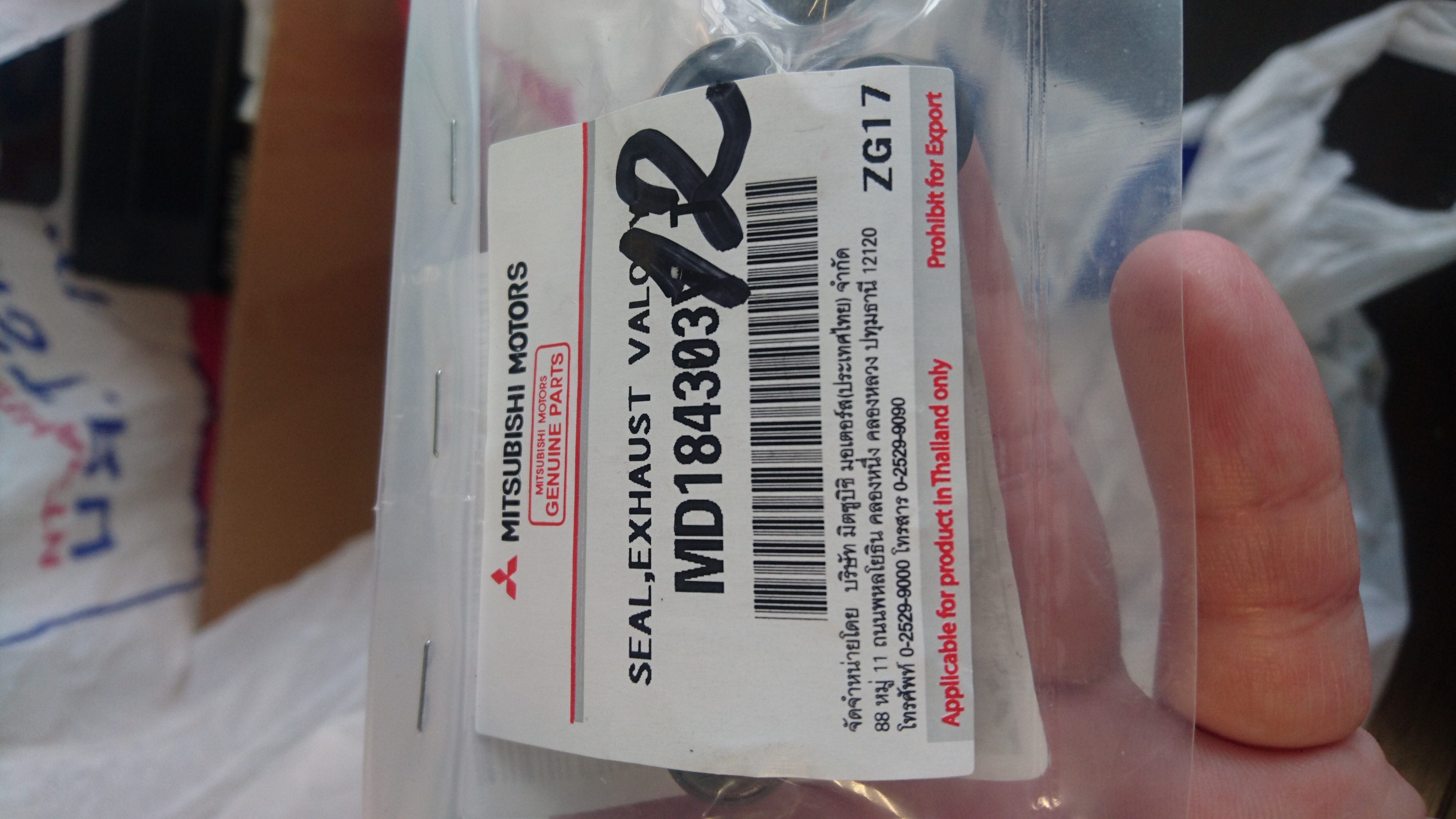

Вот, собрал. Маслосъёмные колпачки пришлось вернуть, в упаковке Митсубиси лежал Таиланд.

Оригинал, по фен-шую, я уже заказывал (см. фото выше).
Лучше сразу проверенный аналог, чем тайландский оригинал. :*PARDON*:

Так вам и говорят, в оригинальной японской упаковке идут нок, их можно брать, они не делают различий. А вот в оригинал тайского рынка вероятно идет что то другое, либо с определенным индексом.

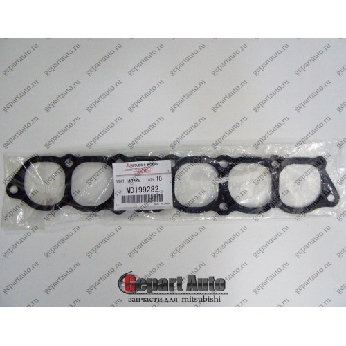

SunToucher писал(а):Единственное что не могу понять, какую прокладку впускного коллектора менять ?
Бытует мнение, что следует менять железную прокладку под пауком (которая на 6 отверстий).
MD 199282
Но лично я сколько снимал впуск (за 5 лет раз 5 и снимал) - не менял её ни разу. Просто аккуратно намазываешь герметиком и назад.
Деталь, имхо, вечная.
