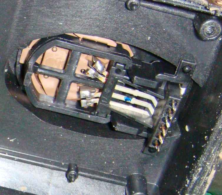

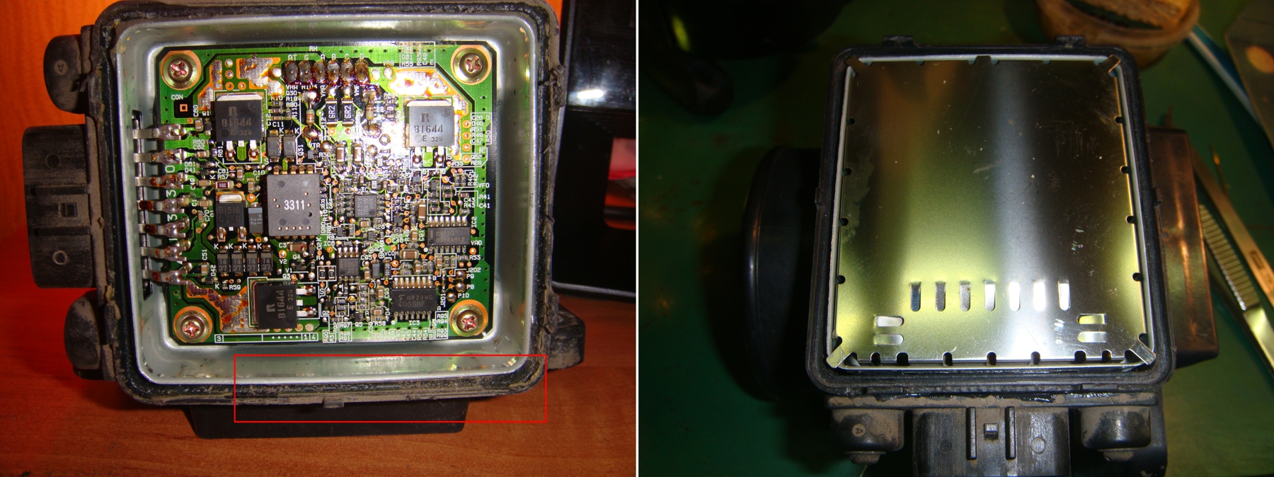

sprut писал(а): не, Анатолий Дмитрич выложил другие фото за платой, они были интересны.
лучше бы он выложил правую фотку в ракурсе, где именно со стороны платы виднеется это 2мм отверстие.
тогда было бы совершенно очевидно, что коробка с платой напрямую связана с трубой. хотя оно в общем-то и так все понятно, но было бы вообще супер.

Я просто в случаях, когда доподлинно неизвестно как задумано инженерами, стараюсь прибегнуть к логическому мышлению.
Можно попытаться домыслить проблему исходя из каких-то попутных факторов или общеизвестных физических явлений, глубоко не вдаваясь в суть работы прибора, опираясь на какие-то косвенные умозаключения.
Так, например, рассмотрим как оно было изначально.
  1. Когда я крышку снял, я внимательно обследовал там все кругом на предмет отсутствия дополнительных дырок и щелей. Их нет и не было. Это факт.
  2. Крышка стояла весьма плотно и сидела на каком-то старом заводском герметике. И было он по периметру, без особо просматривающихся промежутков.
  3. И грязи и пыли внутри не было (за 15 лет-то!). Это значит что сидела она на столько плотно, что даже если что-то и пропускала, то очень мало. Мы ж тут все люди неглупые и понимаем, что сделай микронную щель - и через год там будет как в мешке пылесоса. Достаточно посмотреть на состояние того же регулятора ХХ, который находится казалось бы в выгодных условиях, но за 15 лет там столько гари (с фракцией тонера), что внутреннее состояние ДМРВ было бы примерно такое же. И он бы уже сосал это дерьмо вовсе не после фильтра, а напрямую ИЗ-ПОД КАПОТА! Считай уличную ПЫЛЬ!
Все это позволяет судить, что посадка КРЫШКИ на герметик "наглушняк" не является технической ошибкой с нашей стороны. ИМХО.

hc2hunter писал(а): [*] И грязи и пыли внутри не было (за 15 лет-то!). Это значит что сидела она на столько плотно, что даже если что-то и пропускала, то очень мало.
:*WRITE*: Обратим внимание на грязь по линии разъёма собственно корпуса ДМРВ и крышки . НаибОльшее количество грязи именно со стороны колпака воздушного фильтра, что собственно = логично . Далее , конструкция "внутреннего корыта экрана" имеет выраженную отбортовку препятствующую подсосу пыли вкупе с остатками герметика по шву склейки ...т.е. грязь сама себя "цементирует - герметизирует", а мы имеем фантомные неисправности с нечёткой локализацией... :Botan: ...т.е. почистил дроссель - машинка весело побежала...а на самом деле, тупо прожал крышку ДМРВ... :*YES*: ...до следующего подсоса... :lol:

:*WRITE*: Звонится парами + по транзистору управления (нагрева?) на ПП справа - слева . Особо не заморачивался, сопротивление одинаковое - обрыва = нет .

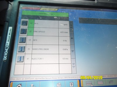

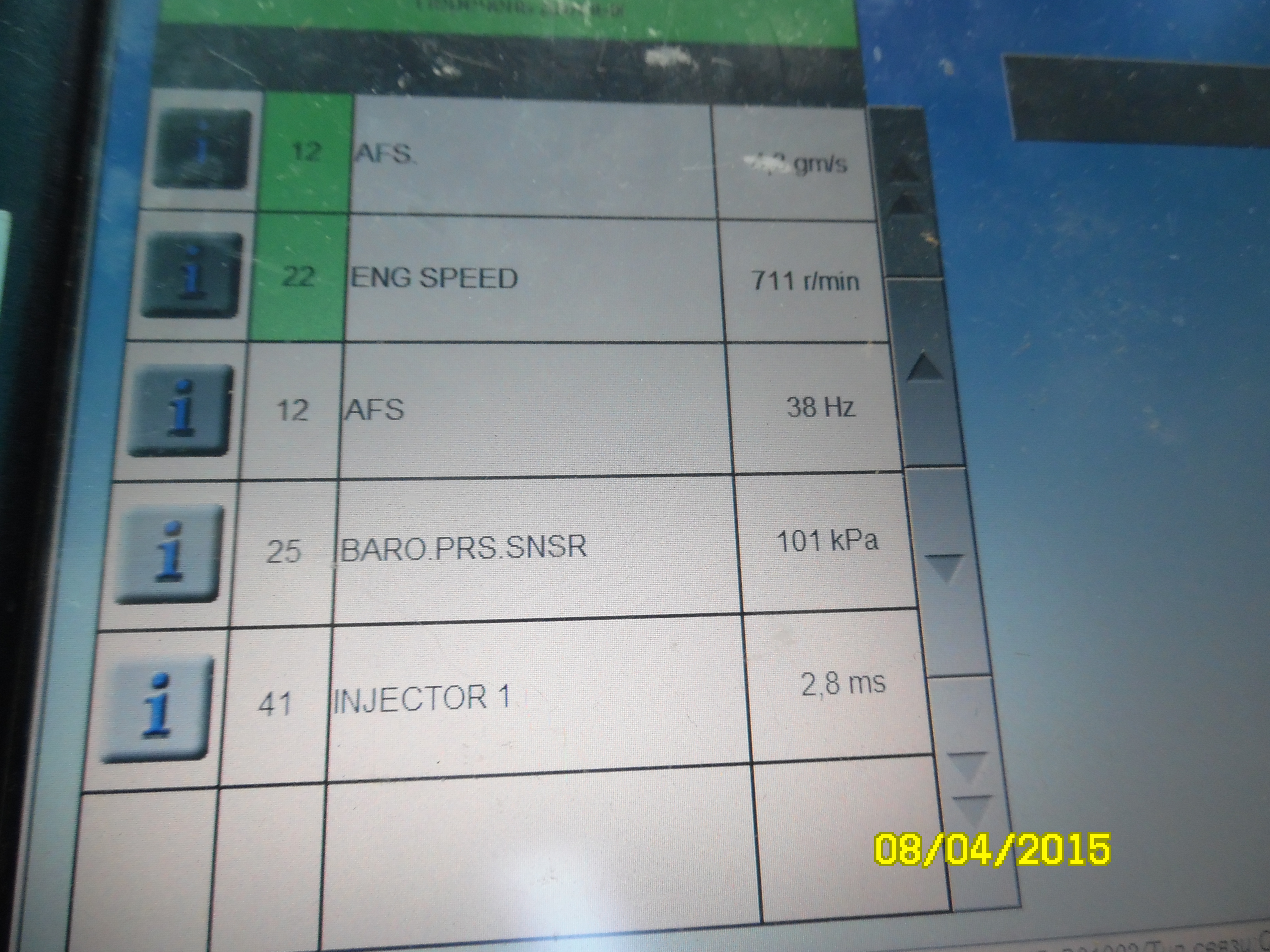

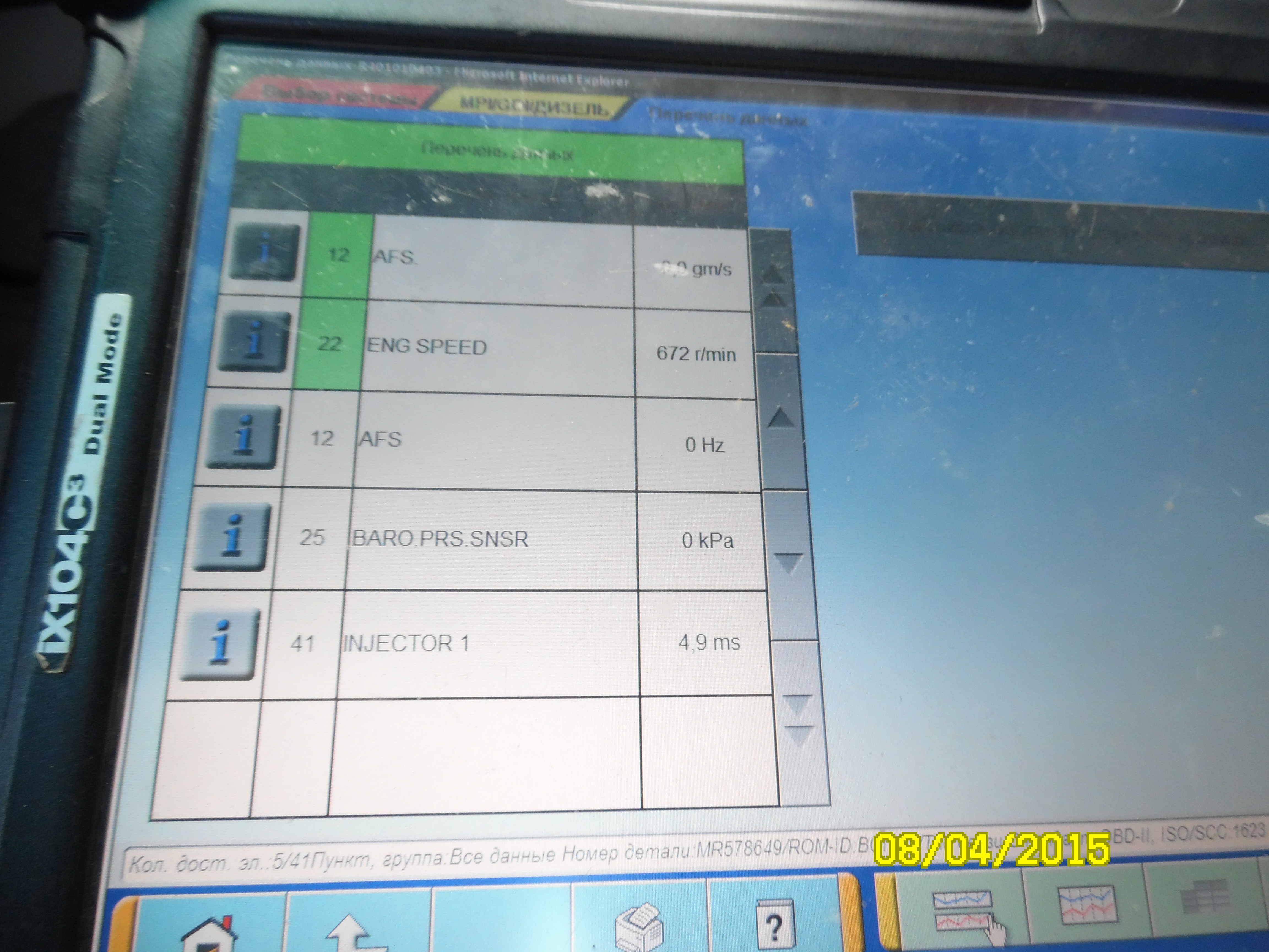

Кина не будет. Ибо незачем.
Будут фотки из которых в принципе всё видно.
Пока машина у меня можно снять любые доступные параметры.
По сабжу. При прогазовках показания барометрического сенсора меняются в пределах 1 что собственно блоку управления фиолетого :)
Снята фишка с расходомера воздуха.
Фишка одета.
Фишка одета.
