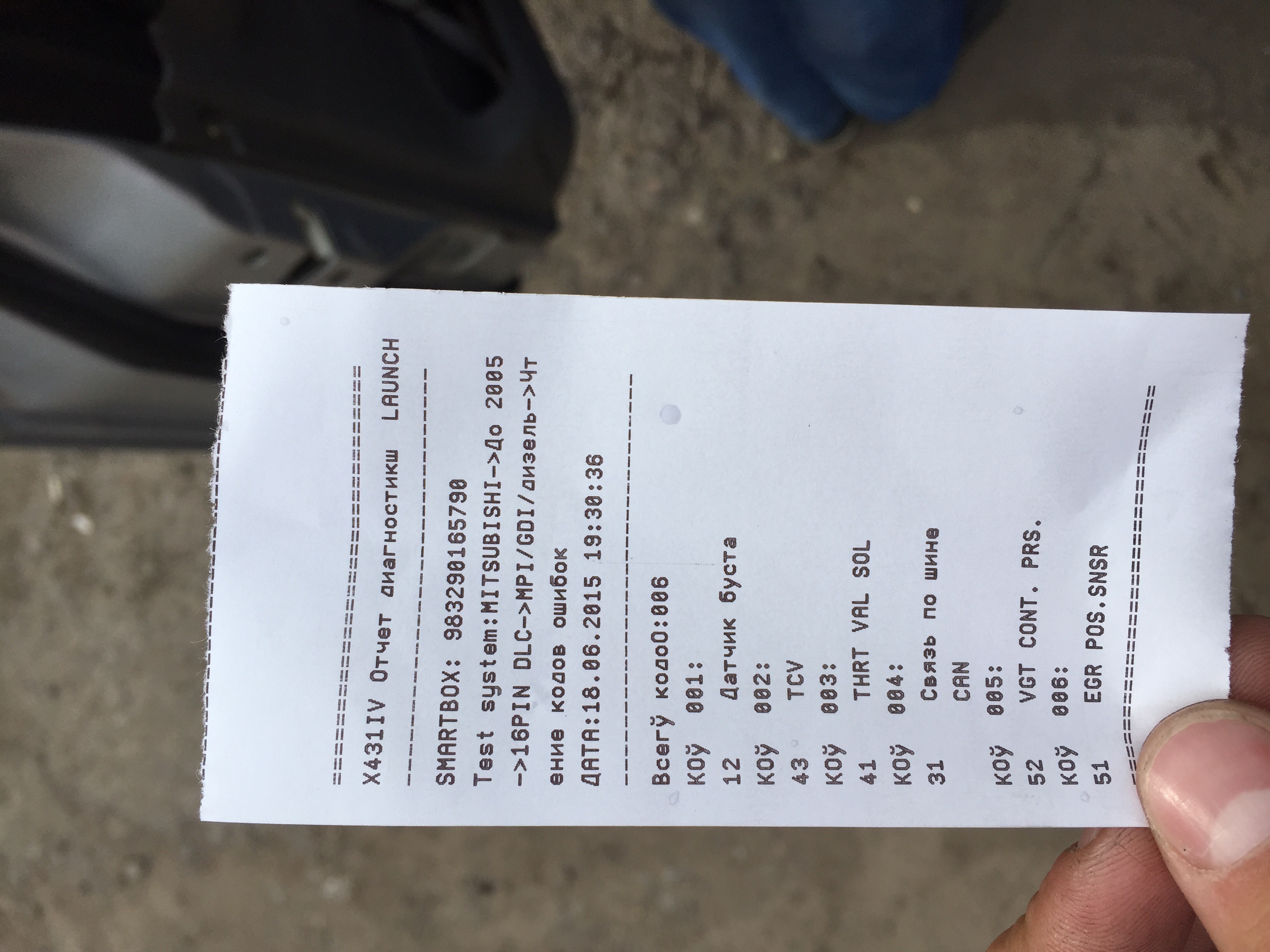

Кирилл070 писал(а):Все сменили проблема не решилась , отогнал в другой сервис . С их слов сказано что жгут проводов управление тнвд собран не верно . На выходные загоняю к ним
А кто собирал этот жгут и зачем разбирал? Прежде чем Вам не объяснят в чем они видят проблему, прежде чем не подтвердят это показаниями сканера, не давайте лезть в жгут. Судя по всему, грамотных диагностов в Вашем кусте нет. Так машину не излечить. Перечислите все события по порядку с самого начала. Что было и что стало, после каких действий...
Был произведен капитальный ремонт Тнвд , после чего запущен авто , проездив 2 дня он стал , в дальнейшем вскрыт мотор и было обнаружено что поколола поршня , а в одном и вовсе было отверстие ... Заменены поршни . Завелась , но сильно дымила , диагностика показала температура ож -50 и прыгала при шевеление проводов до 150 градусов . В сервисе отказались продолжать ремонт по причине что кончились силы и вариантов ремонта у них нет . Машина отвезена на другой сервис где произведен ремонт проводки , они диагностировали что-то , но диагност не сказал конкретно какие ошибки были . После ремонта проводки машина завелась и ездит . Но очень раннее зажигание . Не работает датчик УОВ . Сейчас третья диагностика показала вот что . Ребята утверждают что неверно собрана проводка
Вот так выдало ... Это крайняя диагностика

Проводка менялась по причине что мой жгут был весь перебит и на скрутках

https://auto.mail.ru/forum/topic.html?fid=5&tid=124837 эта тема должна Вам помочь, к сожалению набор таких ошибок похож на проблемы с косой, но кажется дешевле на разборе поискать косу целиком. Ищите хороший сервис! пока у Вас не появится нормальный мастер или Вы сами не возьметесь его делать, у вас не будет хорошего результата.

SmoAG А что вас смущает в наборе ошибок? Реальные только 3 верхних, остальные это наводка. А верхние, это всё жизненно.

Меня смущает, что человека откровенно разводят. и у него явно нет альтернативы. с проблемой проводки я сам сталкивался, Вы кстати тоже мне помогли в ее решении)))) за что Вам отдельное спасибо, но я то руками сам могу все сделать, а вот ТС явно немного не понимает в УА, а Ростовчане этим явно пользуются, и могут исправить одно, но намесить в другом, и так будет бесконечно долго
