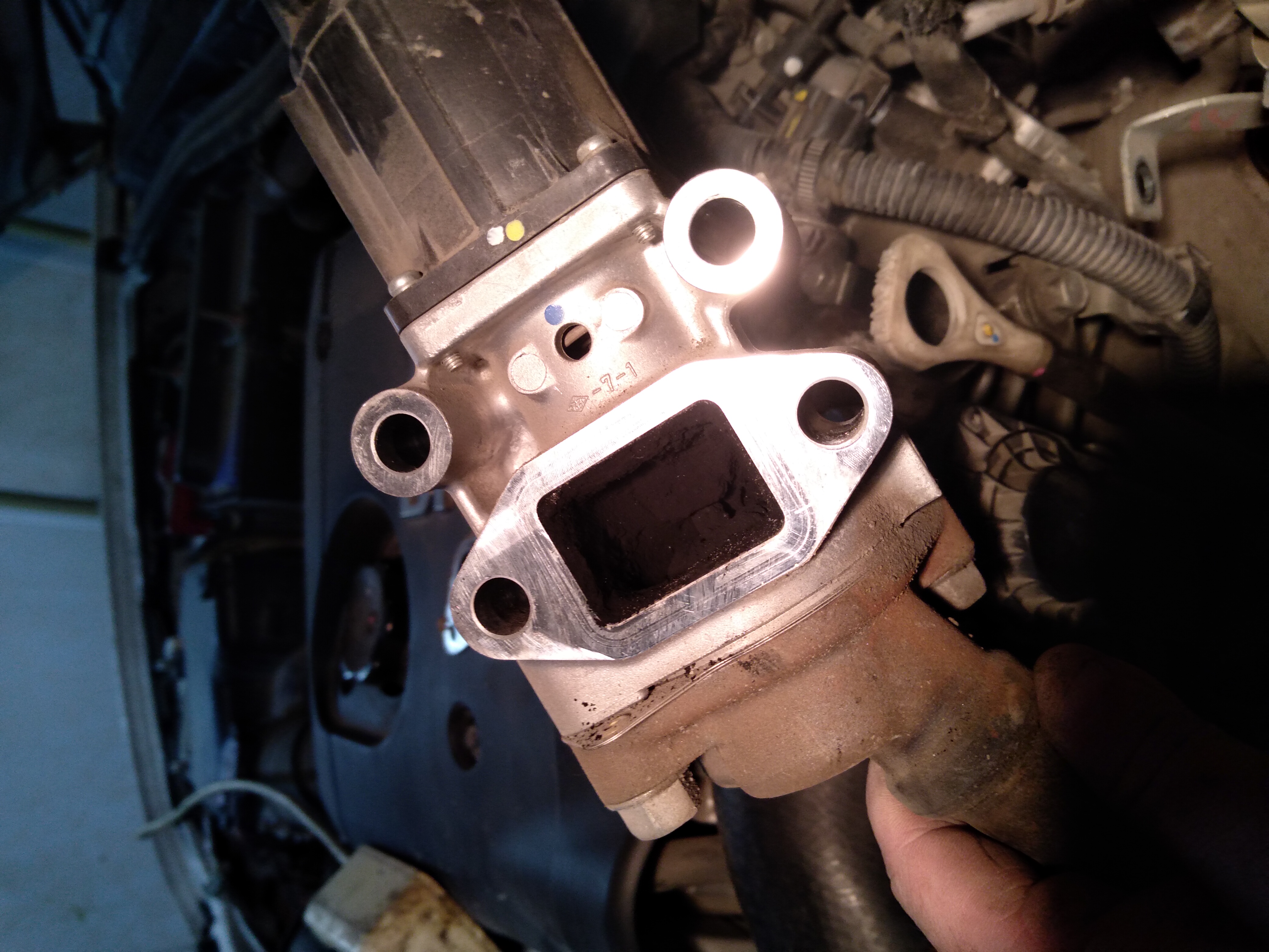

Gornocop писал(а):Парни,а в чем разница в глушении егр стальной заглушкой или просто снятием фишки с клапана,получается он один хрен закрыт будет??
Если фишку снять, то будет чек гореть.
А если его заглушить жестко ,разве не будет чека????я понимаю ,что надо перепрошиватся будет,но разница то какая глушением заглушкой или программно со снятием фишки?

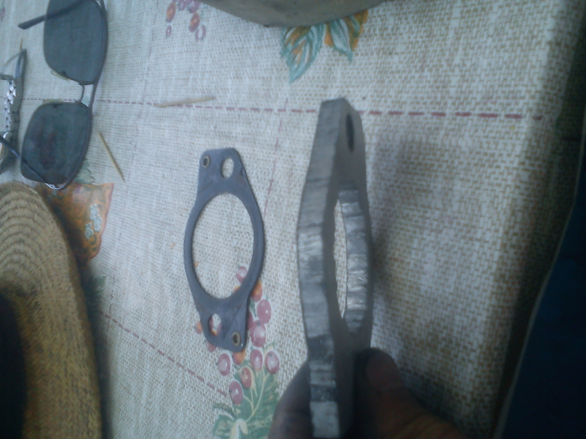

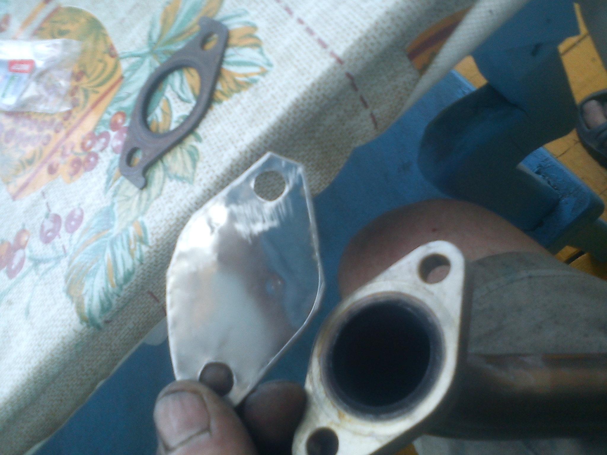

Для того чтобы не загорался чек при глушении ЕГР (актуально для 4м41 на НМПС 3.2 2008г.в.) без прошивки, необходимо сделать и установить доп. прокладку толщ. не менее 9мм. (чтобы шток при движении на открытие клапана не упирался в сплошную прокладку) фото ниже.Я все делал сам врукопашную.
прокладка из алюминия (из шины обвязки ЗРУ 0.4кВ.)
заглушка на выхлопн. коллектор- СТ-3 толщ. 8мм.

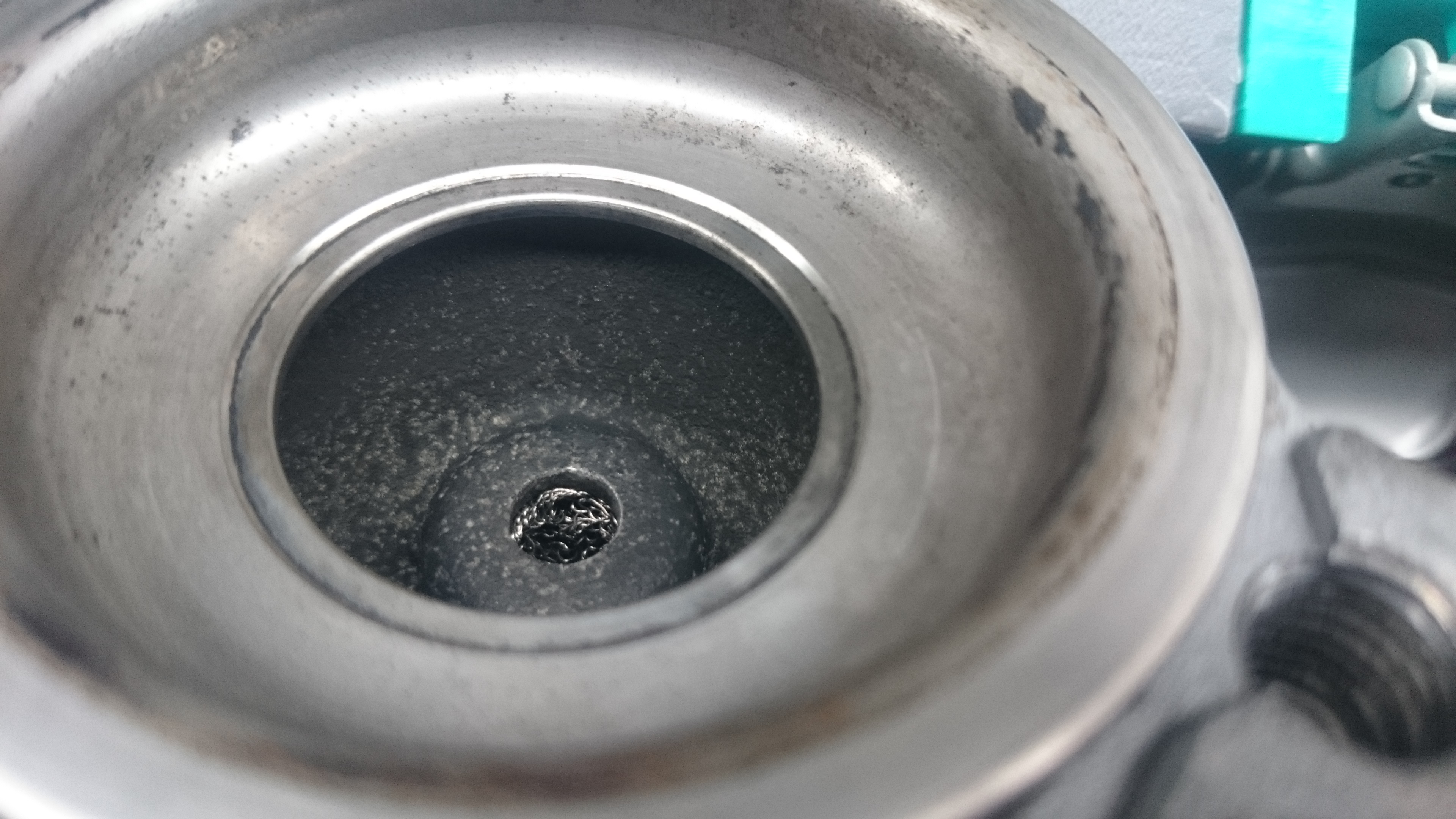

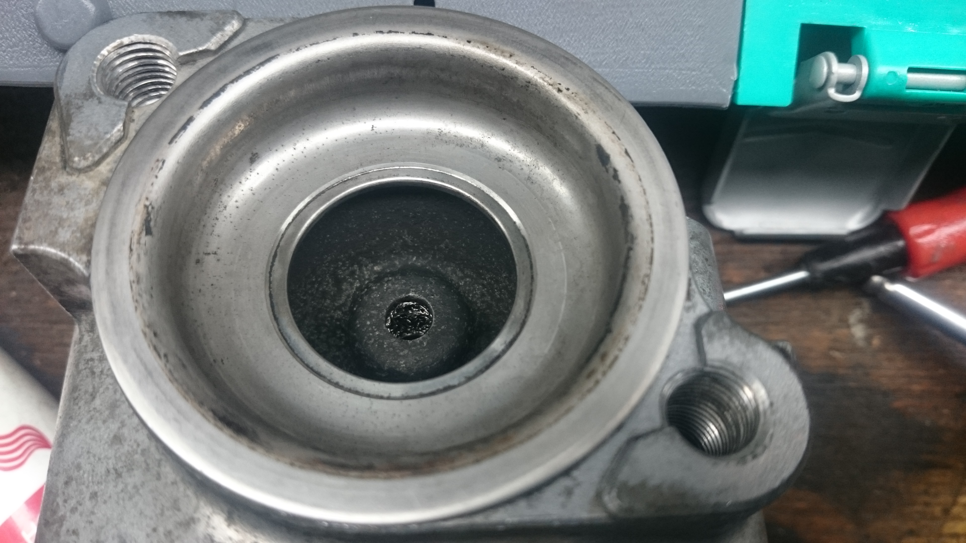

Очистка клапана EGR
Сообщение Loafer »
После приобретения жипа решил почистить егр. Пробег примерно 120000. Грязи было, но не очень много. Короче отмыл снаружи - всё блестит и шевелится, красота! После чистки проехал чуть, километров 150. Решил промыть Винсом форсунки. Результат - замена всех форсунок :]:-O: . Но это ладно, не о том речь. Вот поставил я новые форсунки, весь такой довольный, завожу машинку, вроде работает, хоть и не очень равномерно на хх. Даю газу помаленьку а он чего то не даётся- двиг рывками как то работает но обороты не развивает. Ну я посильнее педальку пожамкал толку ноль, и тут я назад глянул-А ТАМ ДЫМИЩА синяя, но прозрачная! Ну я с перепугу чуть сам такого же дыма из себя не исторгнул ::-D:. Заглушил быстренько машину, ну и давай думать где же я накосячил. Весь форум перерыл, и вроде получается что дым у авто от масла попадающего в цилиндры - ибо цвет синий, а у меня дым, от трения извилин :%):. В патрубках сухо, на хх с горловины не "дует" почти, вот только из трубки щупа маненько брызгает зачем то :*DONT_KNOW*: . Ну и единственное до чего додумался, что может при установке крыхи ГБЦ резинку где то проворонил на возд. канале, вот масло через щелку и попадает в цилиндр. Начал разбирать и случайно клапан егр заметил открытый, надавил на тарелку его а он ни туда ни сюда, но снаружи то блестит. Рассухарил его и вытащил с большим усилием. Облил его карбклинером и в мешок полиэтиленовый засунул на сутки. Вот сегодня препарировал и изучал строение его. Оказывается есть в нём сеточка ::-X: , которую до чистки ну ваще не видно было, так как засрана сажей была и из-за своей засранности клинила шток.

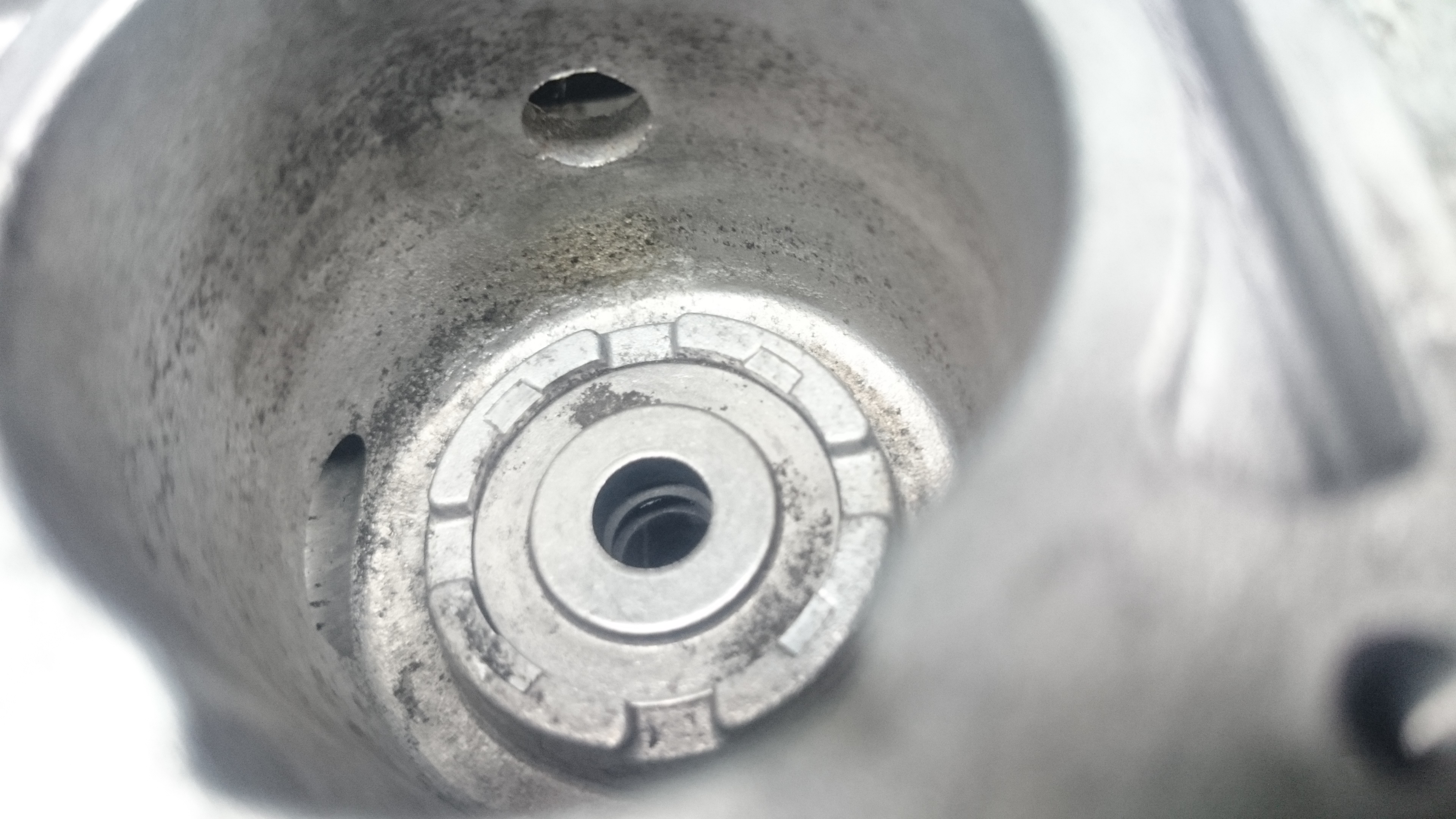

Думается мне, что предназначена она снимать сажу и нагар со штока, дабы не шло это г. выше во втулку. Ну а когда сама сетка наестся сажей тогда и клин приходит к клапану(но это моё такое мнение). А ещё там есть уплотнительное кольцо - в верхней части, то ли резиновое то ли пластиковое.
И если оно изношенно то газы полезут вверх и потащат с собой сажу и "дополнительный писец" для EGR-а(это снова моё такое мнение ::-[: ). Так что не такой он простой "зверёк" наш EGR, и чистить его надо, наверное, с пристрастием.
Поставил, завел, работает. :*VICTORY*:

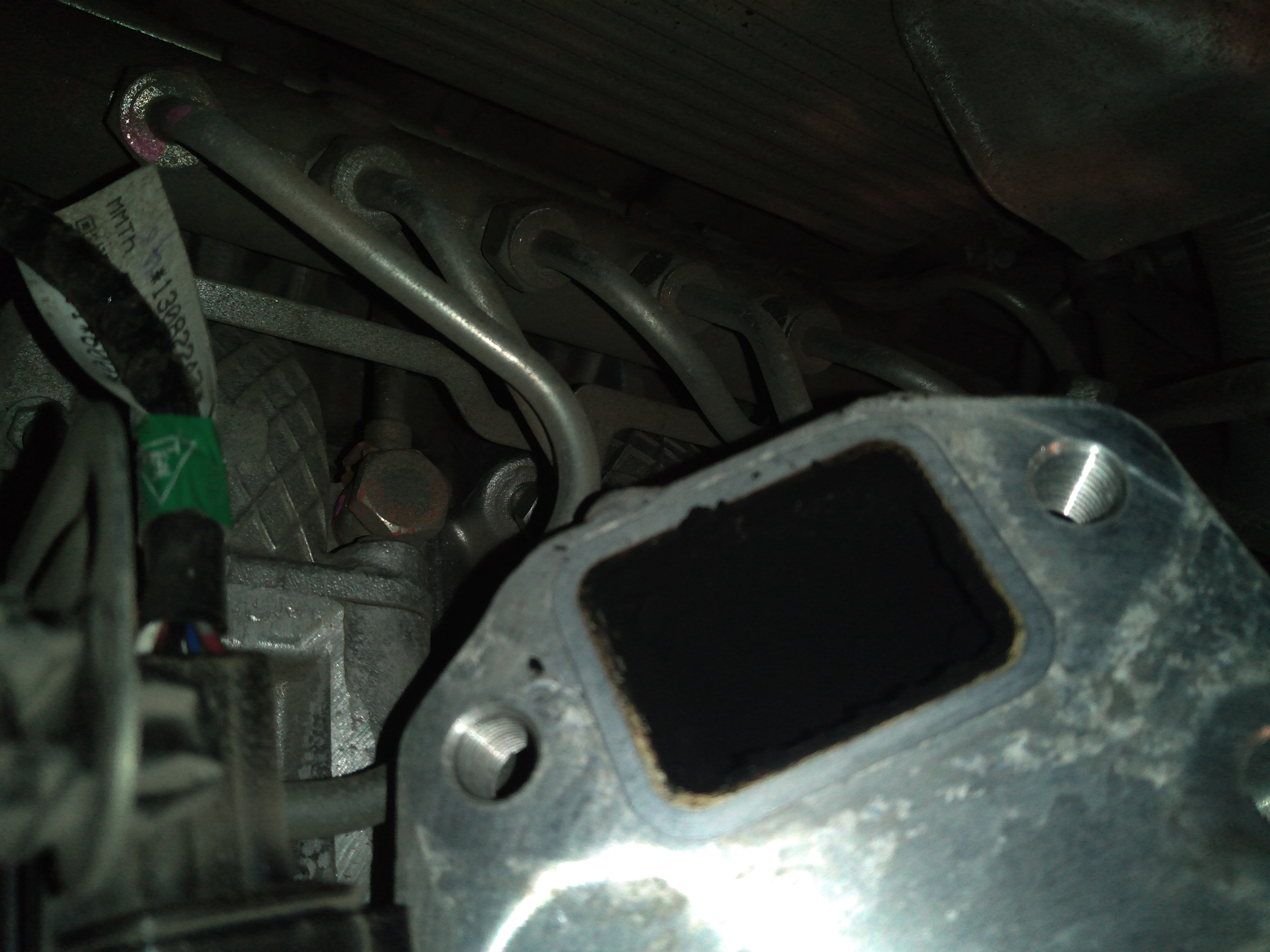

Очистка клапана EGR
Сообщение Артем96 »
Все доброго дня. Сегодня добрался до EGR. Пробег 44000 км. Вышкреб все из впускного коллектора на сколько это было возможно и промыл клапан. На промывку ушел баллон жидкости для чистки карта+отвёртка+канцелярский нож. Сажи были не мало. К сожалению руки были грязные и чистый я не сфоткал.
