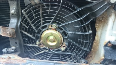

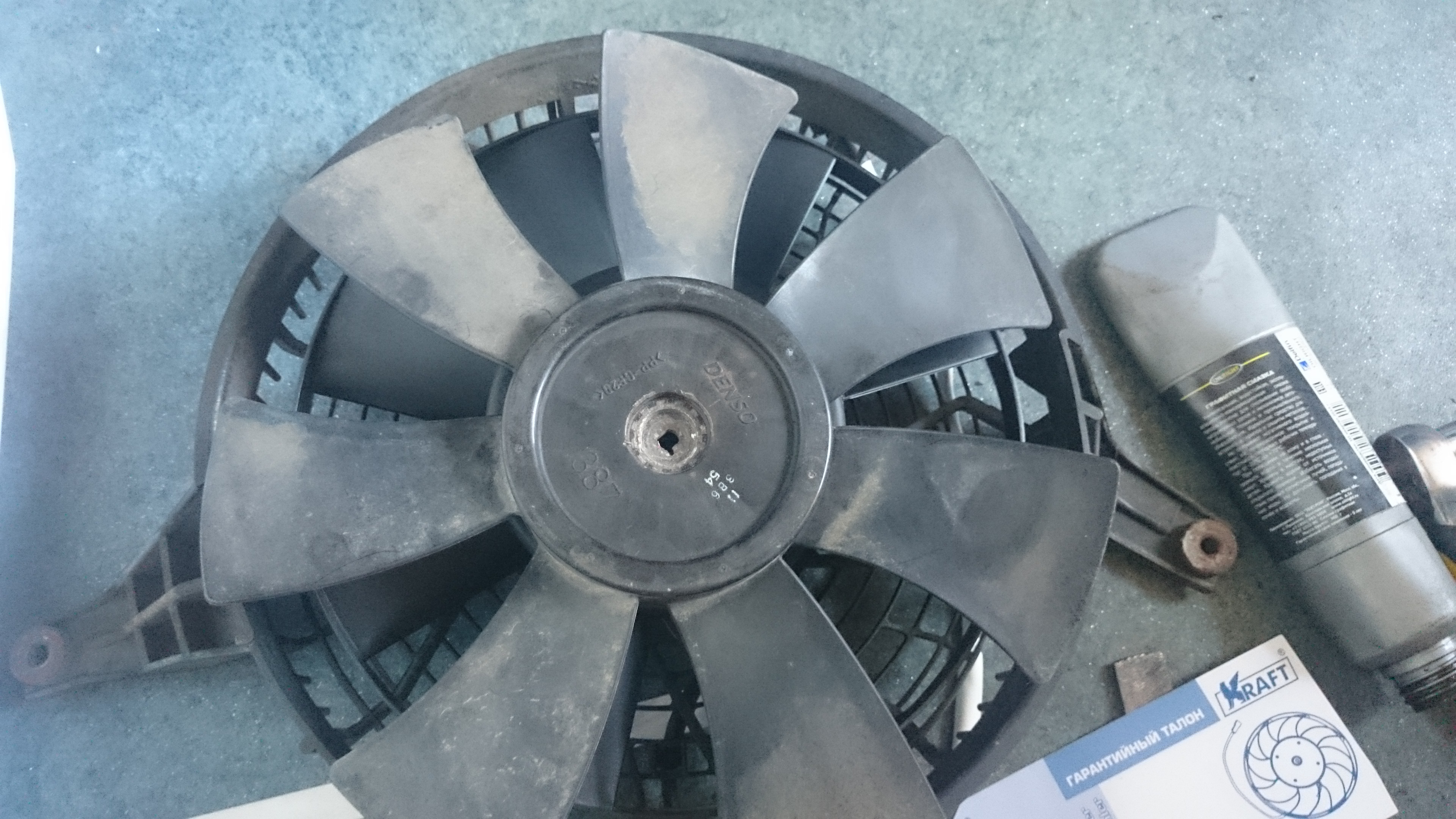

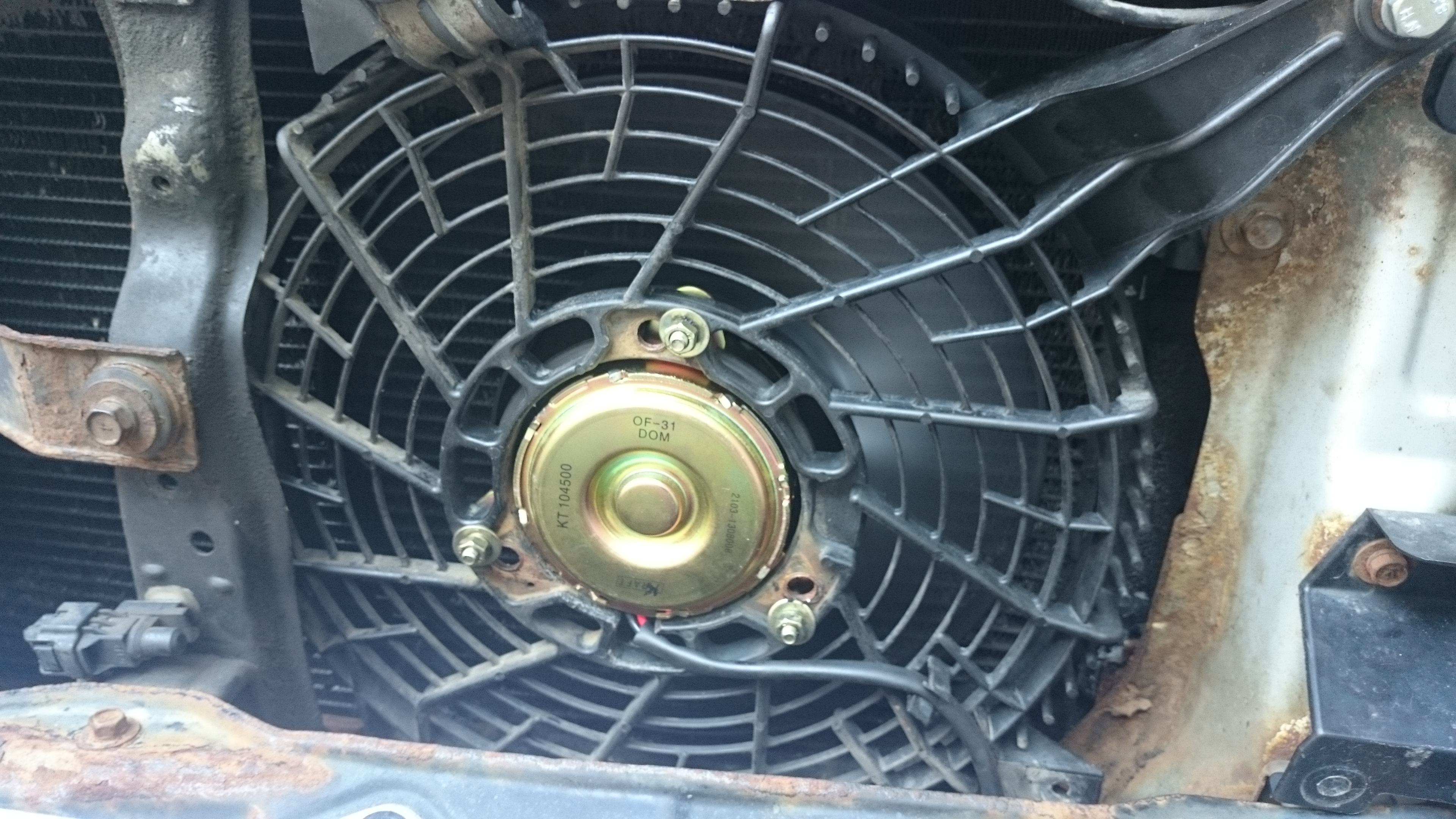

Короче с вентилятором какая-то бяда, то ли руки, то лыжи... ((
Купил, засверлил, закрутил, а он упирается в радиатор. Подложил шайбы - решетку пластиковую не одеть... :]:-O:
А так да... Завёл, проходит секунд 30 и вжжжииии))
Полярность поменял, родной разъём оставил.
Может у других слимфаны стоят?!...)) :%):
Старый и новый
Старый и новый

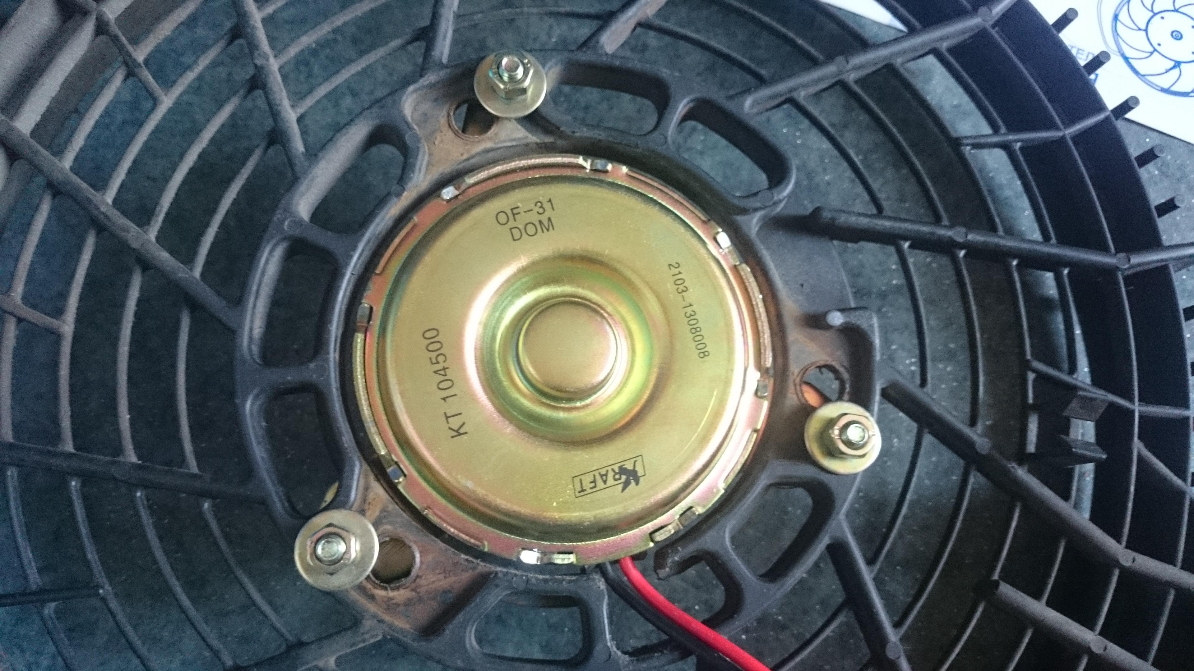

насчет "слимфана" ничего не скажу, но на моей фотке выше четко виден артикул детали.
еще я точно помню, что тут на форуме обсуждали разные модификации этих вентиляторов для ВАЗов, и вот есть которые исправно палят предохранители на 25А, т.к. у них дикие пусковые токи, а есть которые отлично работают и от 15ти. я когда покупал выбрал именно "щадящий" вариант, если не ошибаюсь - ярославского производства.
и да... какие-то шайбочки я подкладывал в дополнение к штатным, но в итоге все хорошо оделось.

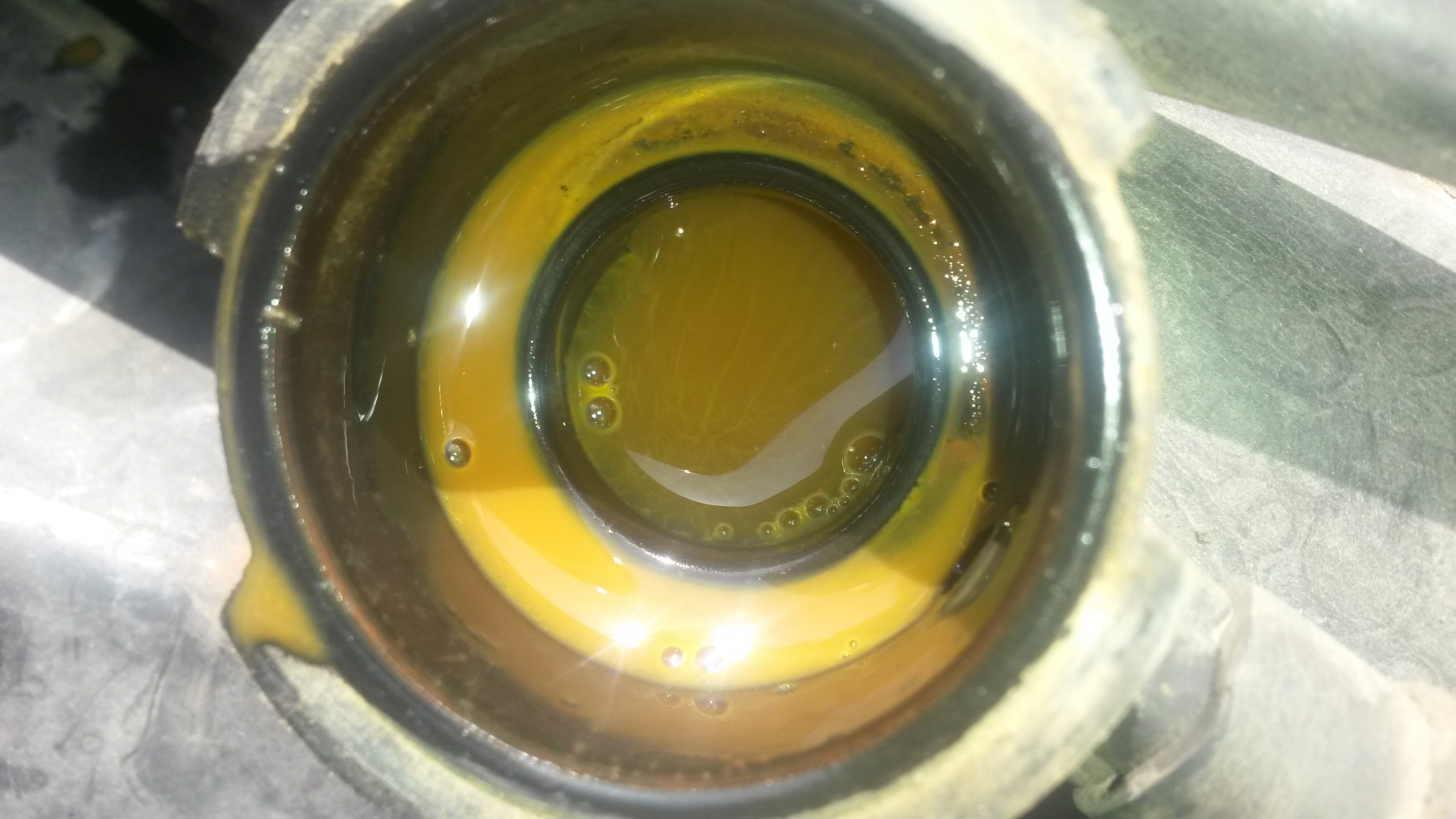

Серёга364 писал(а):...охл. жижу, цвет коричневый (вдно очень старая)...
::-D: Цвет "ржа" получается путём смешения не совместимых жиж ... :*BYE*: Тупо был - зелёный, долили - жОлтый (красный) = коричневый + осадок (бонусом) + забитый радиатор . А плотность (-40С) дело десятое...

не всегда от смешивания, у меня был залит красный, слил залил, через год опять стал коричневый, слил промыл (ликви) залил новый, пока се ок

Проеха, температура 94 радиатор вроде весь равномерно горячий. А вот жижи:
MONTERO III LTD 2000г. 3.5 + гбо
