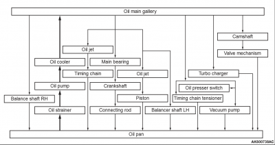

Да. На схеме системы смазки указаны два фильтра после теплообменника: полнопоточный и байпасный. С байпасного фильтра через отверстие идет сброс масла в поддон.

технотол писал(а):Да. На схеме системы смазки указаны два фильтра после теплообменника: полнопоточный и байпасный. С байпасного фильтра через отверстие идет сброс масла в поддон.
Есть эта схема в электронном виде? Если можно, дайте ссылку.

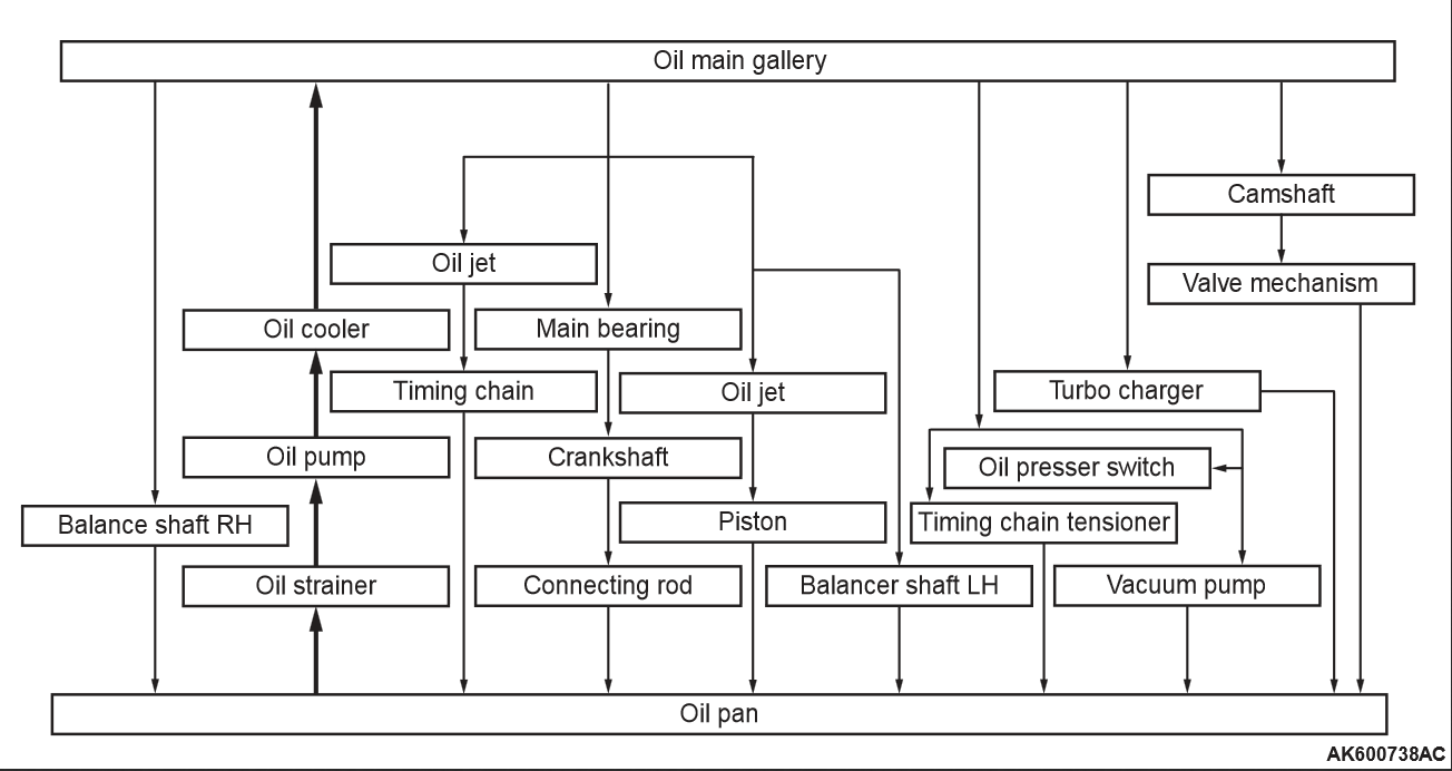

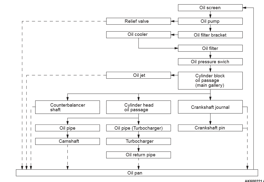

Нашел только такую схему для 4D56.
И для 4m4
