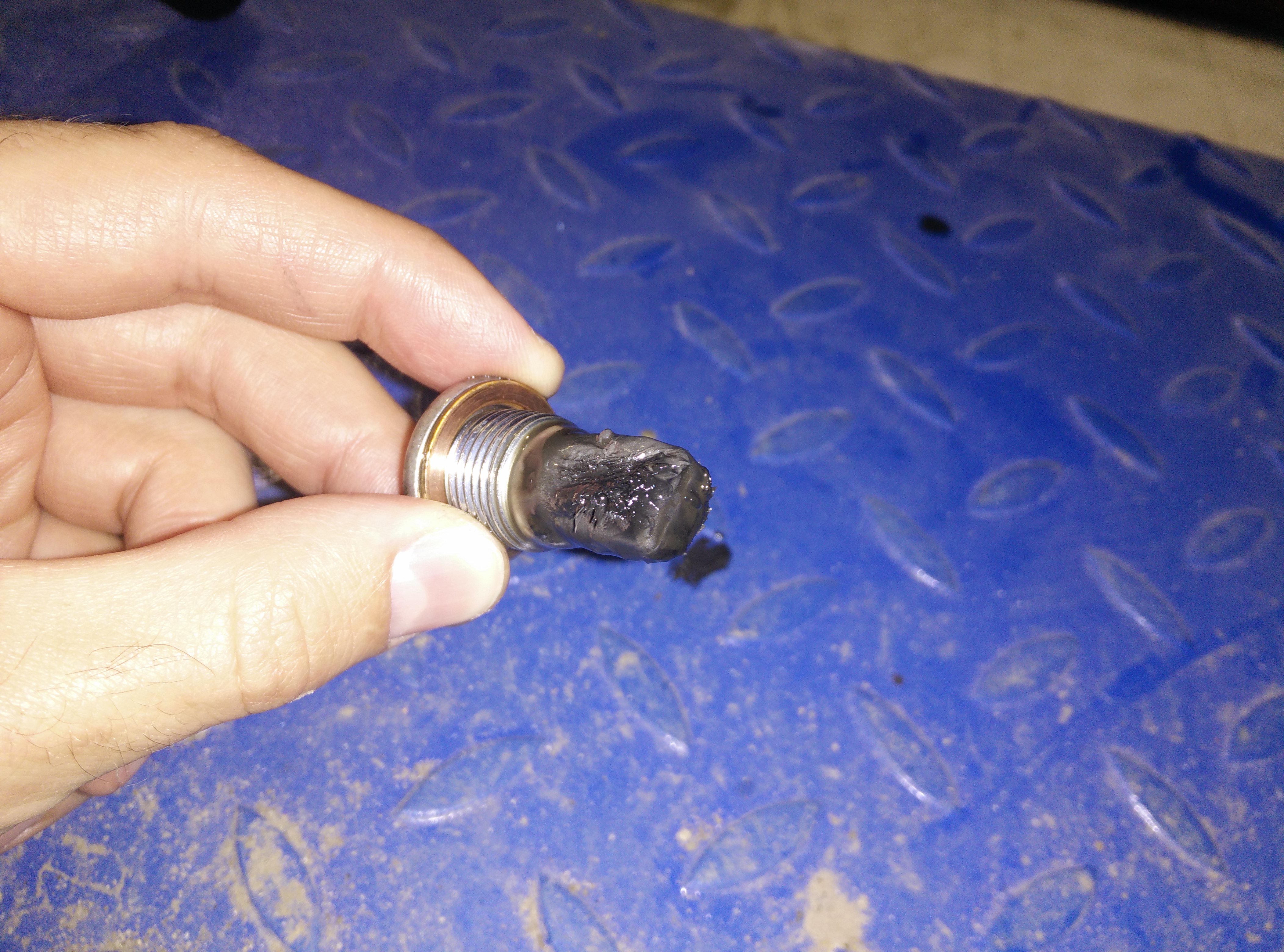

В общем, решил-таки поменять масла на пробеге 600 км. Хотел ближе к 1000-1500, но там, боюсь, некогда будет. Из раздатки масло слилось, как новое, можно было не трогать, а вот в мостах мутное и потемневшее. На магнитах единичные количества металлических стружек, зато толстая плотная масса, похожая на пластилин, вероятно, мелкие опилки.

Что и требовалось доказать к сожалению. Заливают абы что
Ну теперь зато спокоен.

Наверное приработка сказаласьoasys писал(а):В общем, решил-таки поменять масла на пробеге 600 км. Хотел ближе к 1000-1500, но там, боюсь, некогда будет. Из раздатки масло слилось, как новое, можно было не трогать, а вот в мостах мутное и потемневшее. На магнитах единичные количества металлических стружек, зато толстая плотная масса, похожая на пластилин, вероятно, мелкие опилки.

Меня больше всего удивило изменение цвета масла. Оно даже в моторе за такой микро-пробег потемнеть не успевает.

Достаточно сравнить крутящий момент и скорости трения в моторе и в мостах. В моторе трение ближе к гидродинамическому, детали разделены пленкой масла. В главной паре нагрузки совсем другие, масло выдавливается. В течение приработки износ больше. А еще мотор после сборки на стенде обкатывают, а мосты нет

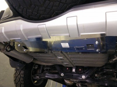

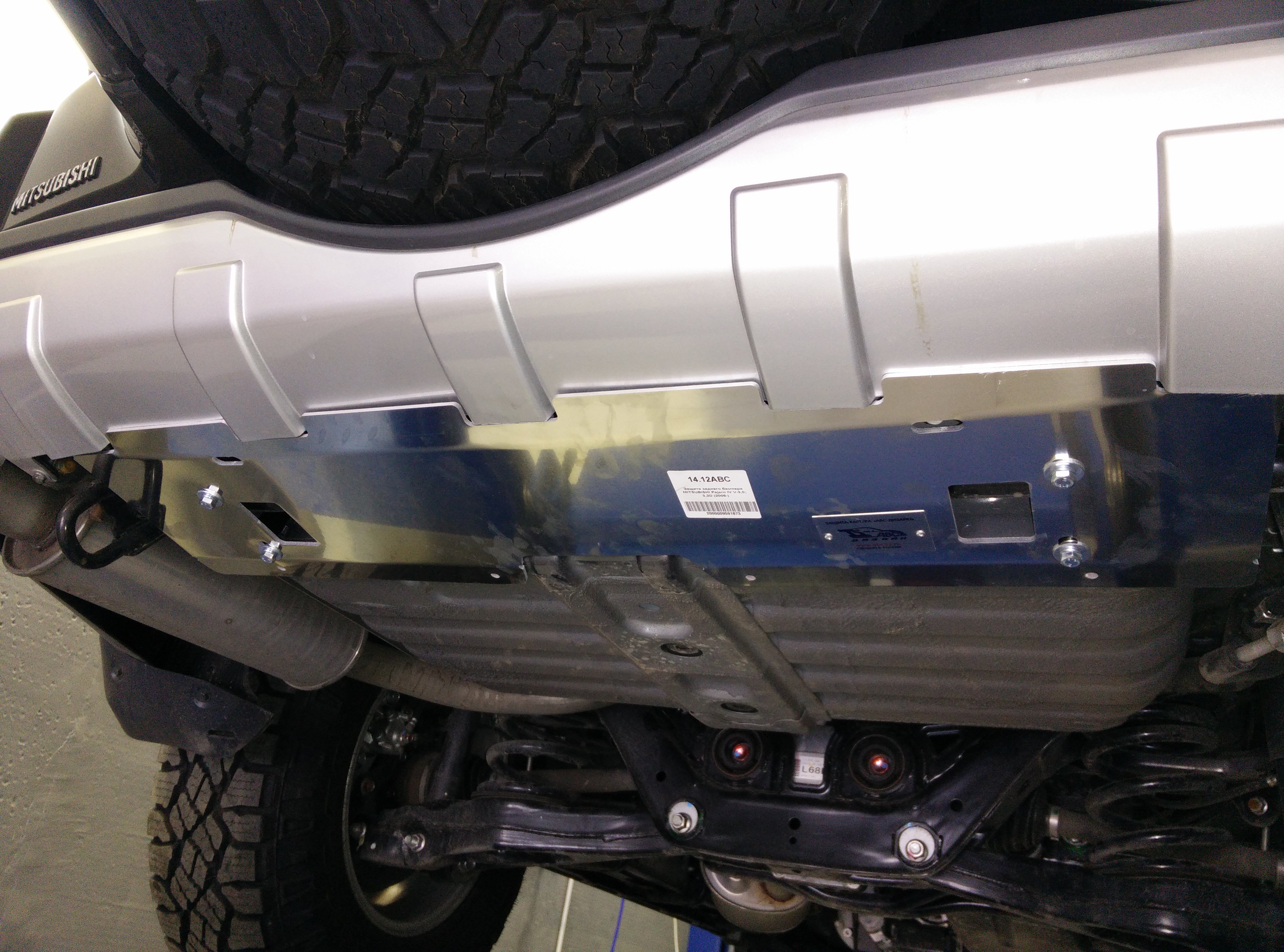

Сегодня наконец поставил защиту заднего бампера. АВС артикул 14.12. Выглядит весьма прилично и солидно, надеюсь, от кочек убережет. Крепится элементарно к поперечной круглой балке между проушинами. Да, и еще в сервисе "Барс" вывел все сапуны под капот. Теперь хоть по улицам после дождя ездить не страшно.
Хотя, в некоторых местах и на улице пора задуматься о шноркеле...

А чего бампер к защите штатными болтами М6 не притянули? Или на фото не финальный результат установки?

И без этого отлично все держится, проверено уже на практике.
