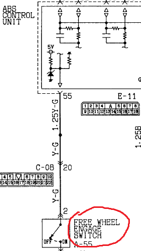

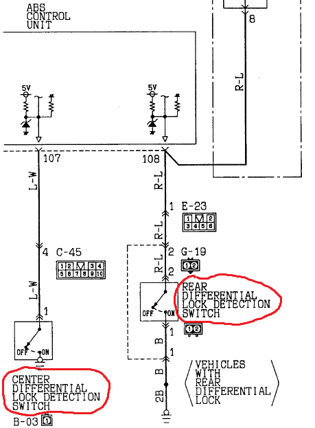

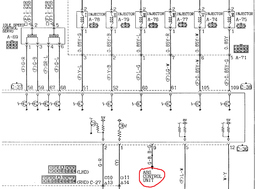

Vik273 писал(а):Система ABS на П2 совершенно независимая система, ну если и связана то только через АКБ
Неверное утверждение. ECU связан с ABS проводком, через который идут, как минимум, коды ошибок, а может и еще что-то. Сама ABS связана с датчиками 4WD. При проблемах с соленоидами лампочка ABS, конечно, не загорится, зато она загорится, если будет слишком долго мигать лампочка межосевого дифа, это я лично наблюдал, пока датчики не поменял на раздатке. Возможны еще какие-то взаимодействия, никто ж не знает, поскольку это не описано.

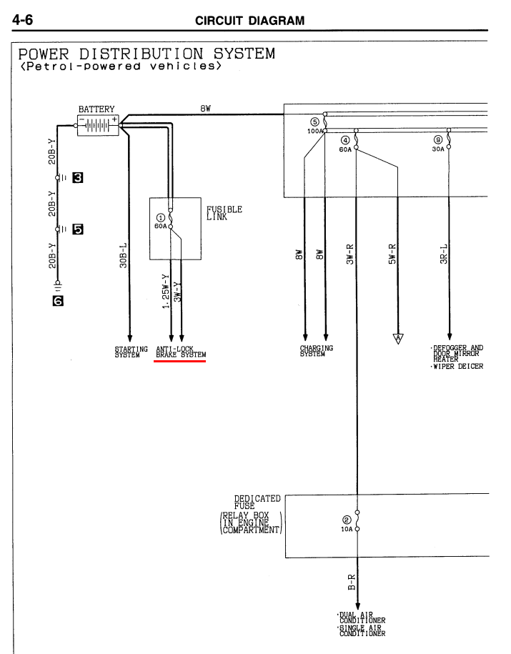

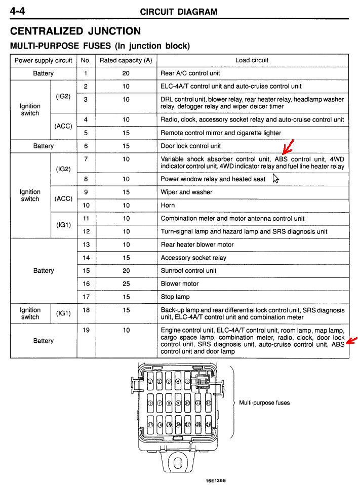

А где искать предохранитель АБС? В монтажном блоке под капотом и в ногах водителя такого не нашел.
de
Сообщения: 3993
Зарегистрирован: 28 мар 2008, 06:00
Откуда: Йошкар-Ола [12]
Благодарил (а): 14 раз
Поблагодарили: 67 раз
Re: В копилку знаний про ABS
Сообщение de »
Supravod писал(а):А где искать предохранитель АБС? В монтажном блоке под капотом и в ногах водителя такого не нашел.
В документации: http://pdf.pajero4x4.ru/2008/Pajero-Mon ... WIRING.pdf

Проверил предохранители, оказались в порядке, значит по простому не будет. Поиски неисправности продолжаются... Решил снять регулятор ХХ (как писал выше не прозванивается с колодки от блока управления АБС), проверил контакты, прозвонил обмотки, попутно сдергивал фишку датчика пложения ДЗ, теперь обороты ХХ на прогретом двигателе стали 1200об. Проблема с АБС естественно не ушла.
