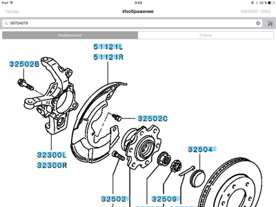

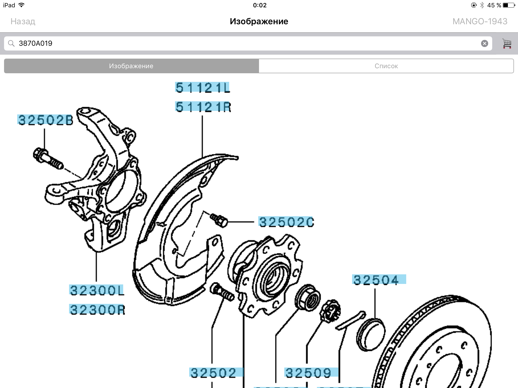

Re: Ищу мастера который проверит геометрию. Машину уводит.
Вот под номером 32300 цапфа (она же -поворотный кулак)
Продольный угол наклона (кастер) слева и справа не должен сильно отличаться.
Может нарушиться к примеру из за продольного смещения одного из рычагов.

Тоесть вы хотите сказать что деформирован кулак? Или же деформирован рычаг? Продольный наклон отличается судя по последнему сходразвалу.Виктор74 писал(а):Вот под номером 32300 цапфа (она же -поворотный кулак)

Кулаку ничего не будет, он же железный!))trx24 писал(а):Тоесть вы хотите сказать что деформирован кулак? Или же деформирован рычаг? Продольный наклон отличается судя по последнему сходразвалу.Виктор74 писал(а):Вот под номером 32300 цапфа (она же -поворотный кулак)
Конечно, наклон его может измениться только по причине взаимного смещения рычагов.
