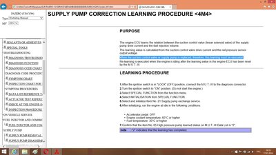

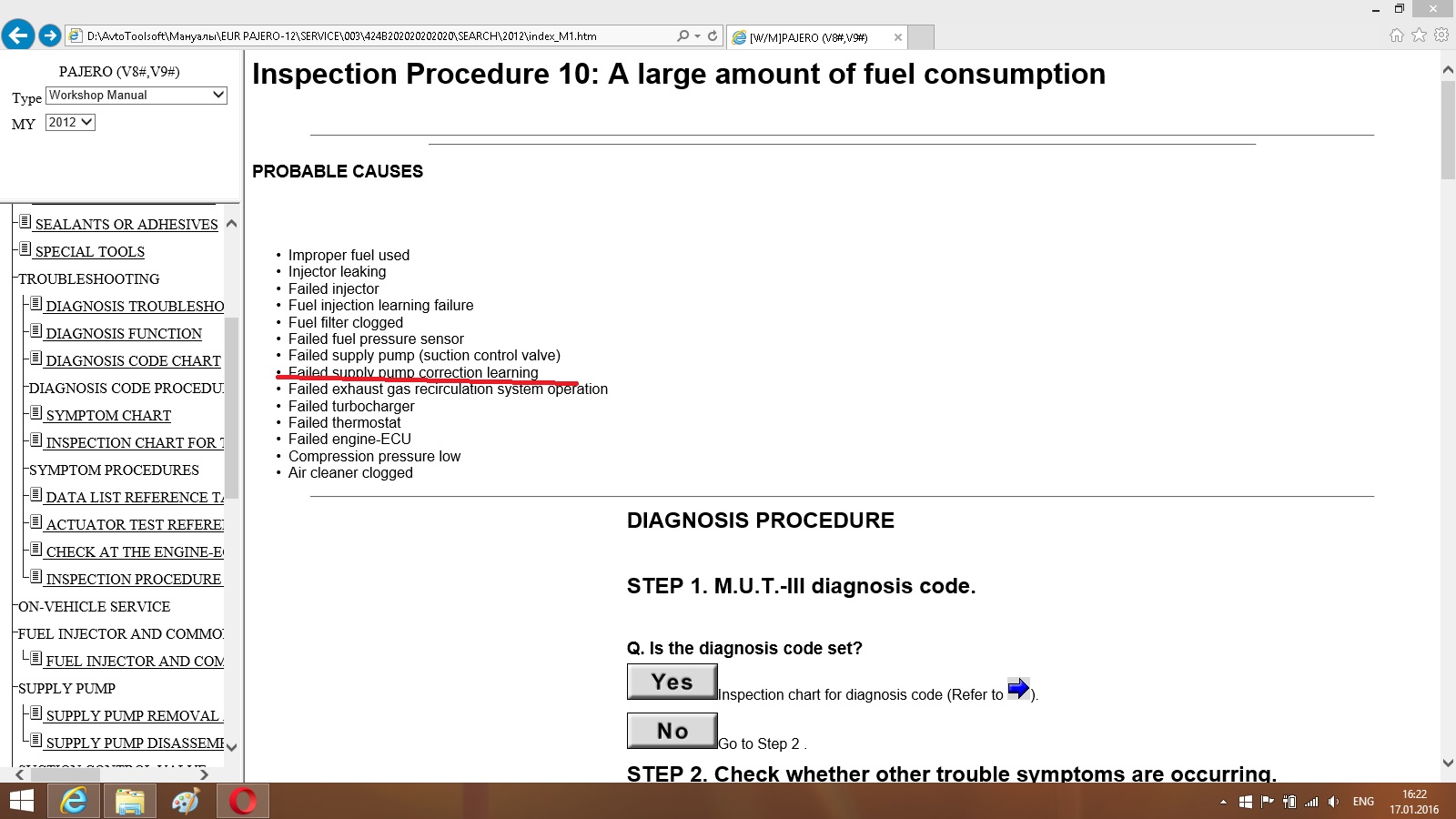

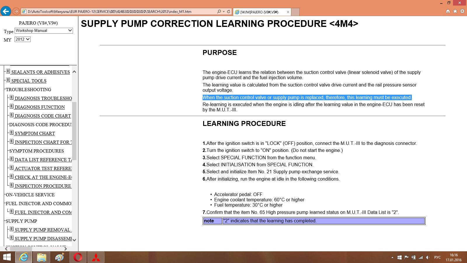

Не могли бы вы тогда выложить фото (скрин) того раздела где прописывается номер топливного насоса. Но и то раздел где вносится номер другого редукционного клапана. Я всегда за критику, но она должно быть обосновано. Свои ошибки я признаю всегда и не раз это делал даже в это форуме. Век живи век учись! И как вы правильно заметили никто лучше разработчиков не знает своё творение!
И высказывание Dieseltronic тоже верно. Важен результат. Поскольку ни один разработчик никогда не посоветует внедрить насос VE вместо VRZ, а коль заказчика устраивает, то это же делается!
Москвич-412, Corolla-88 дв.4е;Crown-89.дв.2LTE; Chaser-90 дв.1G-GE; RVR-95 дв.4D65; Land Cruiser Prado-95 дв.1KZ-TE; Bighorn-99 дв.4JX1; Toyota Harrier-99 дв.5S; Pajero-3-2000 дв.4M41/г.в; AUDI A6 allroad quattro 2007 г.в
Сообщения: 57410
Благодарил (а): 1026 раз
Поблагодарили: 4783 раза
Re: "падают обороты"
Vitalya-74 писал(а):Не могли бы вы тогда выложить фото (скрин) того раздела где прописывается номер топливного насоса. Но и то раздел где вносится номер другого редукционного клапана. Я всегда за критику, но она должно быть обосновано. Свои ошибки я признаю всегда и не раз это делал даже в это форуме. Век живи век учись! И как вы правильно заметили никто лучше разработчиков не знает своё творение!
Если внимательно посмотришь какие показания запоминает блок управления при инициализации, то данного вопроса просто не возникнет.
Блок запоминает не номера как в случае с форсунками.
А милливольты с обмотки того самого клапана.
Так что учись.
А результат действительно важен.
Сейчас он не в твою и Dieseltroniс пользу.
Ну а то что вы внедрили........... тоже имеет право на жизнь, но ограничено. :)
Вот только одна позиция которая происходит если не провести инициализацию, или провести не правильно.
Как такая критика?

Я так понимаю что это рекомендации и ссылаются на работу с MUTом. К сожалению у меня самого мута нет, пока справлялся мультимарочниками.
А разве обучение микро впрыском не производит эту инициализацию?
Сообщения: 57410
Vitalya-74 писал(а): Я так понимаю что это рекомендации и ссылаются на работу с MUTом. К сожалению у меня самого мута нет, пока справлялся мультимарочниками.
Нет это разные операции.
Посмотри в специальных функциях лаунча, вполне может быть.
Ну а при каких условиях это производить, я выше выложил. Да и не я один. :)

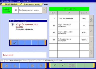

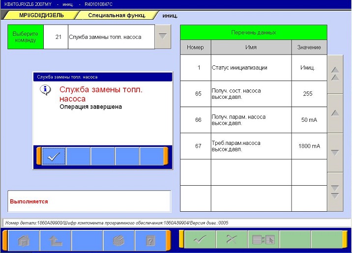

Господа, приветсвую! Сегодня попытались "прописать" клапан тнвд, все хорошо, но вот только мы это сделали, появилась надпись завершено, сканер показал, что клапан инициализирован, но если выйти из программы и снова войти, пишет что "не инициализирован"! Пробовали, несколько раз, всегда пишит что все "хорошо", но стоит снова выйти и опять, зайти, тоже самое! Так и должно быть? P.s.Сканер Launch.
Сообщения: 57410
den1ska писал(а):Господа, приветсвую! Сегодня попытались "прописать" клапан тнвд, все хорошо, но вот только мы это сделали, появилась надпись завершено, сканер показал, что клапан инициализирован, но если выйти из программы и снова войти, пишет что "не инициализирован"! Пробовали, несколько раз, всегда пишит что все "хорошо", но стоит снова выйти и опять, зайти, тоже самое! Так и должно быть? P.s.Сканер Launch.
::-D:
Всё нормально.
den1ska
Сообщения: 983
Двигатель:: 4m41(165лс)
Мой автомобиль(и):: Pajero 4
Откуда: Ковдор
Благодарил (а): 116 раз
Поблагодарили: 27 раз
Сообщение den1ska »
SNOOPER, спасибо. Подскажи плиз, а у всех "клапанов" показания разные? просто, мне тут "скриншоты" прислали, с MUT3, я по ним сверялся! И у меня, при завршении процесса (на Lunch-e) кое-какие показания,немного отличались! Эт нормально? или эти данные(на скриншоте) ,эталон?
Сообщения: 57410
Да нормально всё. У меня к примеру 20 на 1700.
Буквально вчера делал Спорта 30 на 1800.
Собственно по тому и делается инициализация чтоб блок управления понимал какие токи насос потребляет.
А это уже как говорится индивидуально, клапан + проводка.
