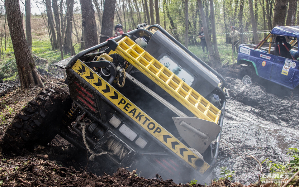

Есть такая штука как плита аэродромная к1д. Она трехметровая. Очень уж она на Ваши пластиковые доски похожа.
Вот на фото подсовывают именно её. На крайняк боковые зацепы можно женой болгарина убрать. Я их по осени продавал по цене 500 рублей штука. Но у меня больше нету. На авито они есть. Не вариант? Купить одну и распилить на 2 по 1,5 метра.

Вот неплохой вариант,учитывая ,что у Ромы коляска весит 1500 кг
