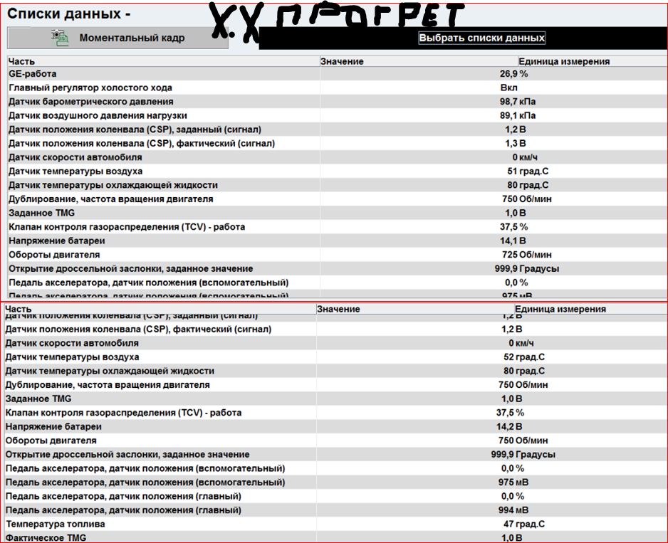

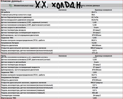

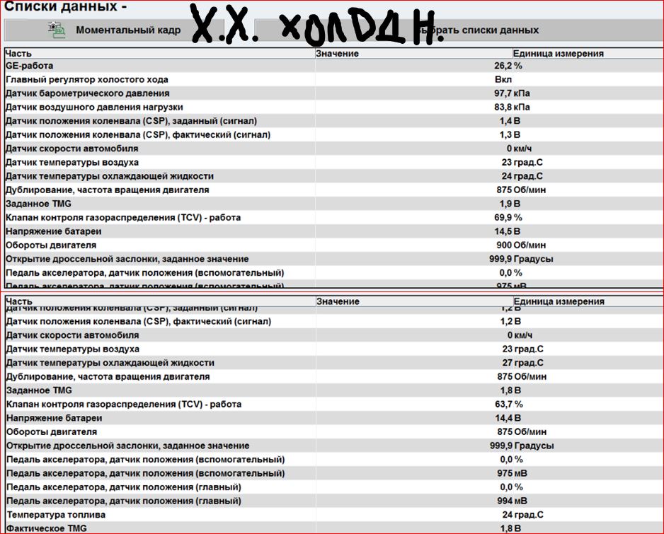

добавлю данными на ХХ холодный двс и ХХ на прогретом

в показаниях сканера отсутствует важнейший параметр- CSP, а именно- управляющее напряжение регулятора
то, что отображается как CSP- следствие некорректной работы сканера, при таком значении регулятор будет "задирать" обороты, т.е. нормальных оборотов ХХ попросту не будет
GE (по управлению подачей второй по важности параметр) в норме, но для полной оценки необходимо сопоставление с CSP
по опережению (TMG)- навскидку не скажу, завтра запущу Паджерика и посмотрю :)
температура топлива в норме
и да- я бы чуточку "подвинул" датчик положения педали "газа" до достижения показания 1V, хотя этот момент непринципиален
