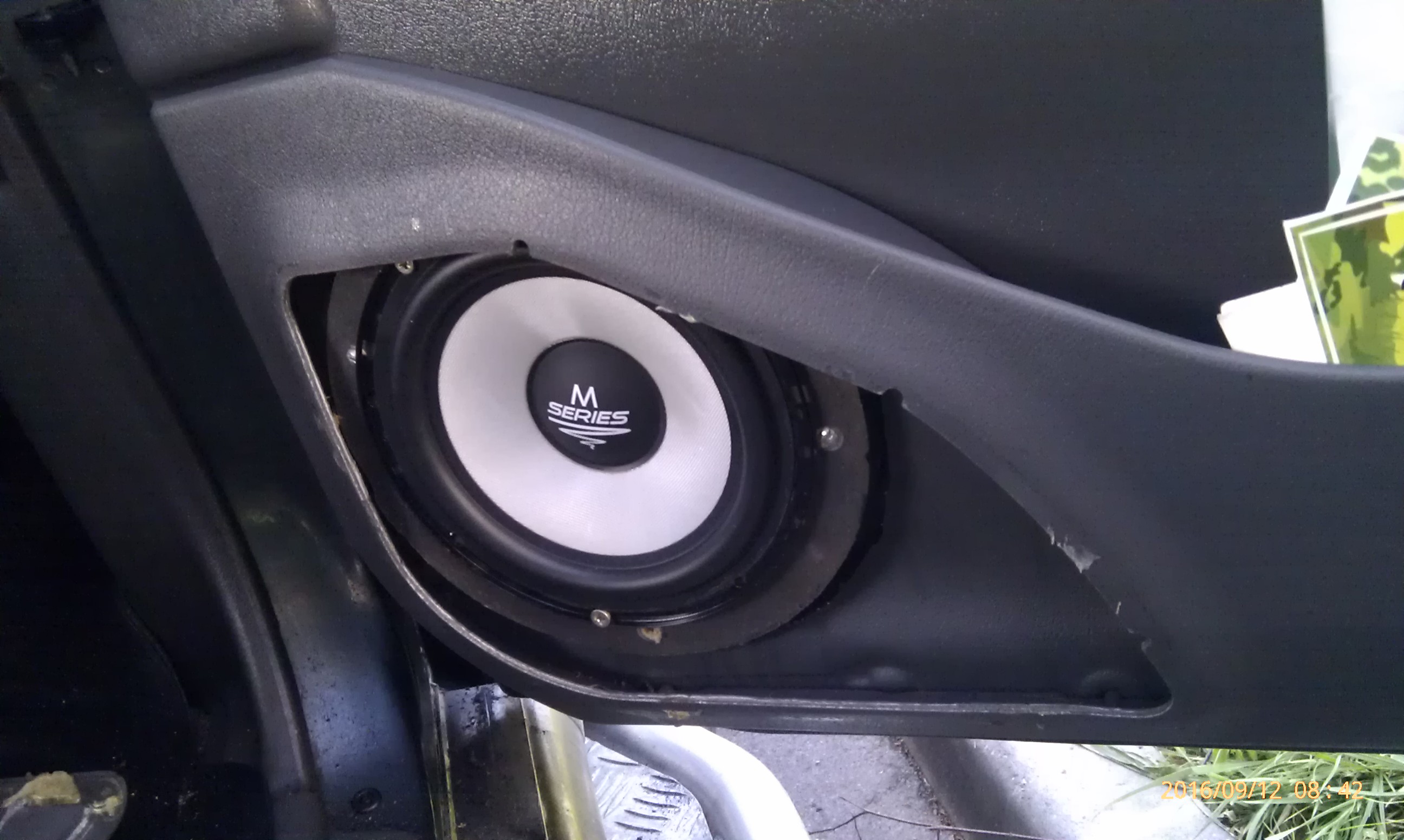

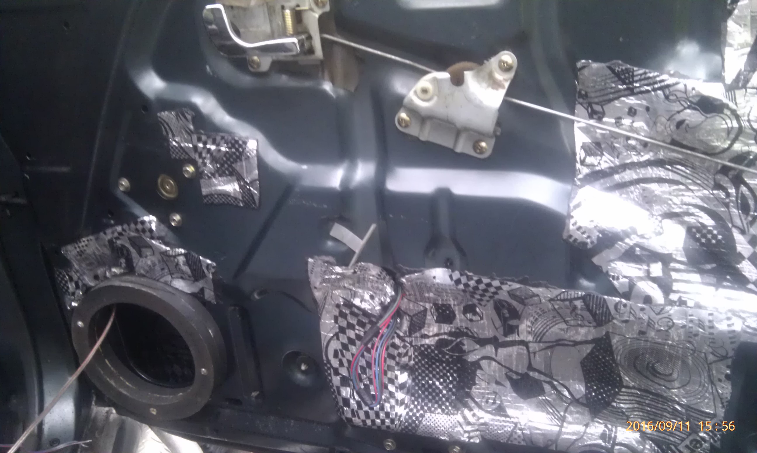

)) Установил колонки в передние двери снизу и пищалки под лобовое... оставил фронтальные колонки в торпеде, задние тоже подключены ... звук обалденный.... но такое ощущение, что сижу над оркестровой ямой... звук явно надо вытягивать вверх...

Серёг . порывшись в мозгах . пишу ))) вобщем сцену поднять можно только твитером . изменив его место и и угол . теоритически он должен стоять на уровне уха и смотреть в центр лобового .

Sersh Фронтальные в торпеде выкинь они играют на колени и портят все.gansales подтвердит .

ок.. в центр лобового ? это как... друг на друга ??? пока стоят под углом примерно 45 градусов с направлением примерно на плафон салона...
