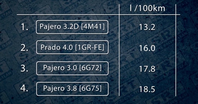

интересно... я засекал по пробегу.... максимум получалось 24 на полном приводе
- hc2hunter
- Сообщения: 7284
- Двигатель:: 6G74 MPI
- Откуда: Смоленск
- Благодарил (а): 492 раза
- Поблагодарили: 468 раз
Re: Полный привод Montero 3 3.8
Вы путаетесь в показаниях. Так 15 или 24? И в городе или по трассе?

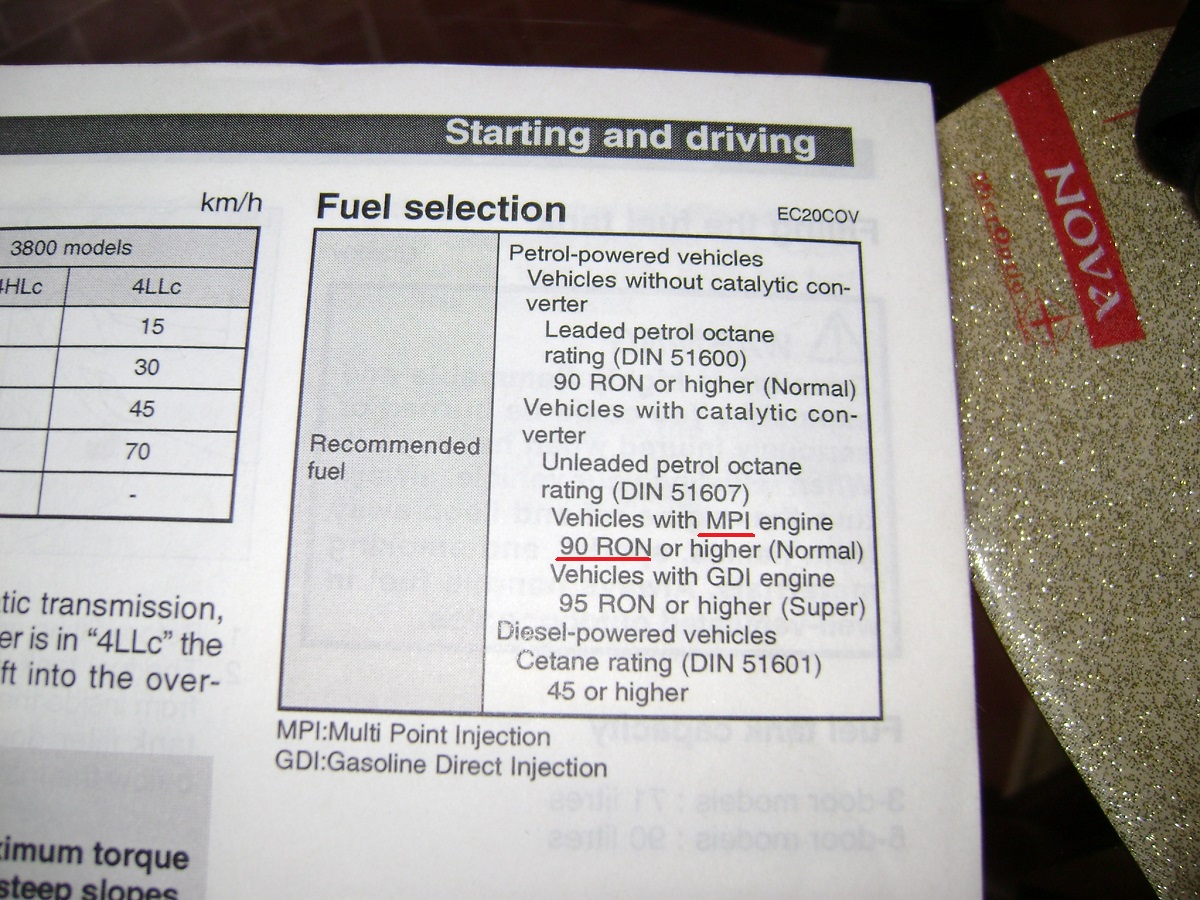

Еще снизить расход можно, заливая правильный октан. Для этих двигателей это АИ-98. Экономия, достигнутая небольшим уменьшением расхода, скомпенсирует стоимость бензина, зато машина нормально едет и мотор не убивается.

hc2hunter писал(а): Для этих двигателей это АИ-98.
- hc2hunter
- Сообщения: 7284
- Откуда: Смоленск
Экономии это не дает никакой, пользы тем более.
Предпочитаю лить то, что заложено инженерно.
Да и бензин в нашем регионе вполне нормальный любого сорта.

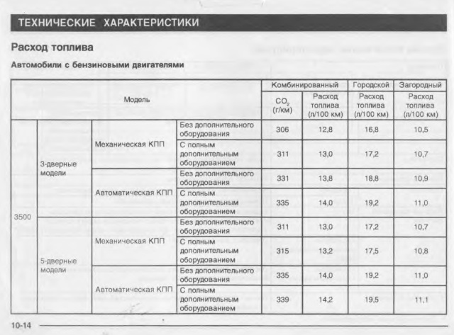

1. у вас 3.8 со снаряженной массой 2200кгRocker2003 писал(а):эх...Народ вы наверно сравниваете меня с 4 паджериком у которого 250 л\с, а у меня всего 215 л\с и монтеро 2003 года. на 92 бензине. Расход по трассе засекал только на заднем приводе. а по городу и на полном постоянно ездил и на заднем ради эксперимента.
2. сама машина не свежая, и компрессия, помимо прочих тяговых качеств, там далека от идеала (как минимум +3...5% к расходу)
3. октан вы пользуете на 2 класса ниже положенного (тоже +3...5% к расходу)
...и в-добавок Вы утверждаете, что у вас расход на заднем и полном одинаков...
Думаю, дальше обсуждать особо нечего.
Еще вы можете открыть книжечку по машине и удивиться. там есть табличка паспортного расхода.
Чтобы не утруждаться - приведу скан из книжки Pajero-3 3,5 GDI (типа более технологичный движок против Вашего). Возможно, у вас крест лежит в баке, и изредка вы машину святой водичкой орошаете?
Дабы еще снизить расход, - просто не забывайте время от времени нимб вокруг машины протирать...

hc2hunter писал(а): 3. октан вы пользуете на 2 класса ниже положенного
